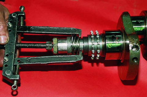

Кирюха, а ты вообще колено точил? или на старое новые вкладыши кинул и всё? если НЕточил, то так и будет. как пример мой комбик.
ТОЧИЛИ его по 0.5
усе новое

писец маслонасосу .зазор сильно большой . либо нужно шлифануть крышечку маслонасоса … выработка там есть ?
Крышечка новая, полирована. Шестерни тоже новые.
в таком случае не правильно выбран зазор . либо разбита сама посадка шестеренок
