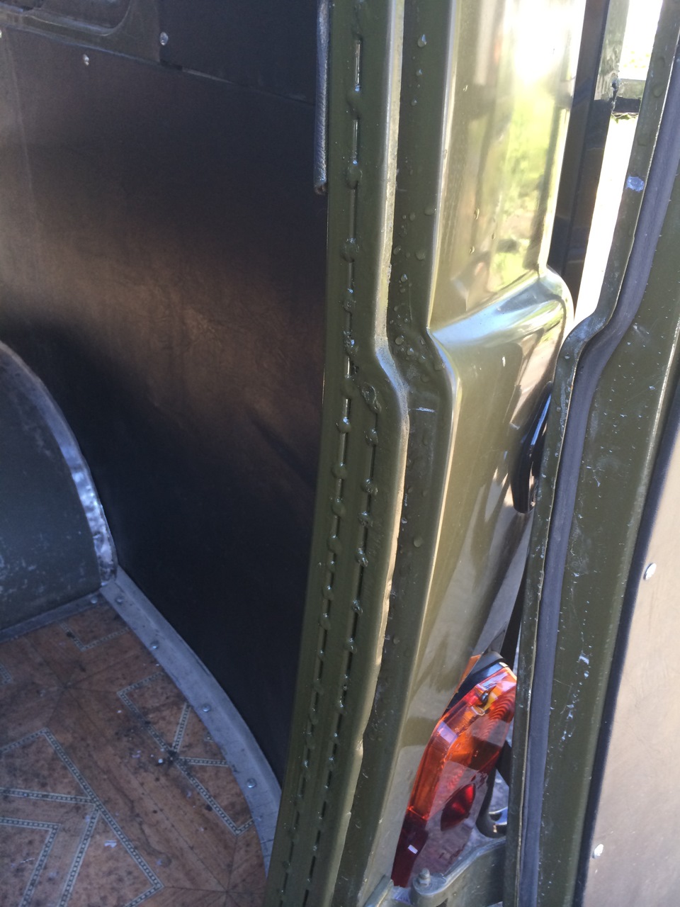

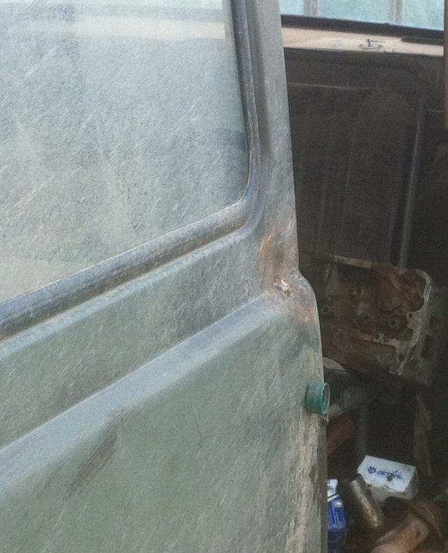

Всем известно, что на буханках у дверных проемов по ребру появляются трещины. Эта участь не обошла стороной и мой кузов, стойка центральной двери вообще была лопнувшей и при закрывании двери совершала весьма ощутимые прогибы.
Один приятель посоветовал мне обратиться в сервис к некоему Дмитрию, который качественно ремонтирует УАЗы. Я не стал пренебрегать дружеским советом и обратился в этот сервис. Предварительный телефонный разговор дал мне понять, что я общаюсь не только с профессионалом, но и с большим энтузиастом, человеком, поистине занимающимся своим делом. В понедельник с утра отогнал УАЗик в сервис, а в четверг он был готов.

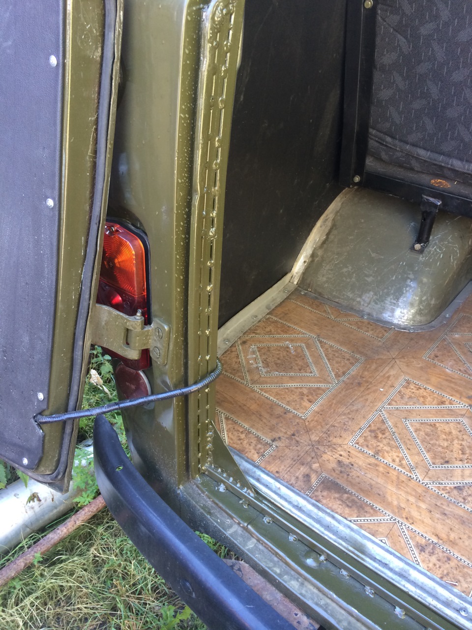

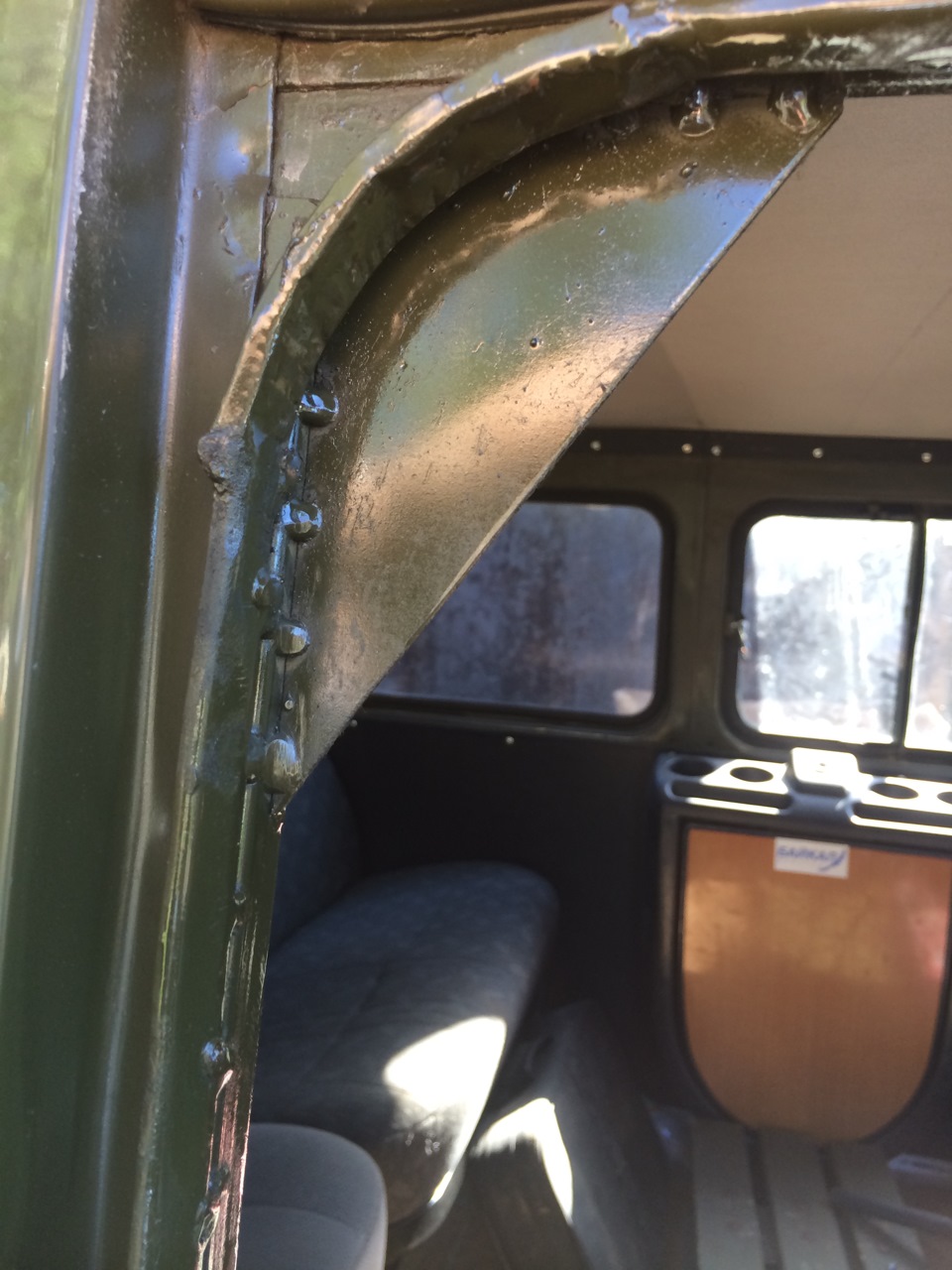

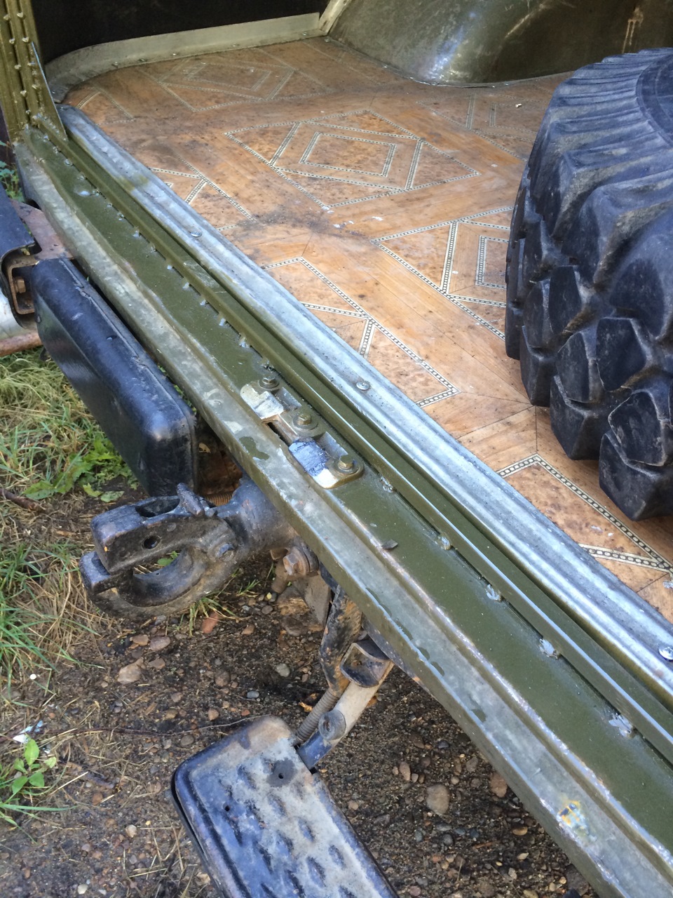

Проемы боковой и задних дверей обварили квадратной трубой, усилили косынками, а у передних усилили стойки той же трубой и поставили распорки (распорка присутствует и на средней двери).
Результат меня порадовал, двери закрываются чётко, кузов явно стал жестче. А ещё я познакомился с интересными людьми. Спасибо Дмитрию и его коллективу!

Практично вышло
Сам хотел менять верхнюю и нижнюю панели проема дверей.Думаю, что теперь так же сделаю, без вскрытия старых панелей кузова
полумеры
надо было старую стойку вырезать, и ВМЕСТО стойки новое железо ставить. Но только на это ни один сервис не возьмется — хлопотно, только своими ручками
достаточно жестко получилось, а если родную стойку ставить, то все равно её ждала бы та же участь. однозначно: усиливать!
ну да 20 кг на жопу повесели.
как отгниют нижние лонжероны, то и это усиление вниз провалится целиком.
Линолиум сними — очень плохое покрытие, надо с возможностью демонтажа для просушки
Вот спасибо! Именно так и хочу сделать.

Может ты там отфотаешь и скинешь?
А можно фото общим планом всего проема дверного?
А то самому придется делать … вот и собираю информацию
обязательно, подробный фотоотчет дам. просто во время обеда машину забрал по-быстрому. точнее даже забирал не сам, только работу принял и деньги отдал. доберусь — скину
Мне скинь пожалуйста. А лучше запись в бортовик, это много кому интересно, и сделано у тебя отлично.
Всё, капец — продал вчера, уже не сфотаю, извини.
