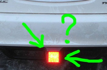

P.S: Кто знает где можно заказать светодиодный фонарь на бампер? Из-за х… герметизации(влага) вышли из строя несколько диодов.

civictuning.ru/product/di…op-dlja-mugen-rr-bampera/ я все у него заказывал!
колодки надо было nissin брать.они на стоках в япе ставятся…и суппорта у тя этой фирмы стоят
Ваще весь этот стопарь после зимы сдох:(
Незнаю что делать с ним, жалко новый за 2.5к заказывать
закажи новый лучше!не жмись)))просто сразу его перед установкой сам проклей его еще раз, или что то в этом роде)сейчас всяких разных герметиков и т.п вещей полно! у меня мысль была тоже на эту тему)
Такая же тема, только диоды еще не выгорели! У Марата спроси www.drive2.ru/r/honda/288230376151987875/
Можно попробовать восстановить тут челу удалось www.drive2.ru/b/288230376152300506/
Будем пробовать))
