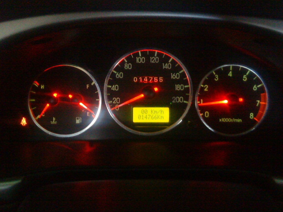

Для подсветки стрелок были использованы SMD светодиоды размера 1206
Это и есть те самые светодиоды. Качество фотки не очень, но суть уловить можно.
Для монтажа этих светодиодов были изготовлены печатные платы
После распайки светодиодов и токоограничительных резисторов эти платы клеятся к прозрачному пластиковому световоду
Выглядит это примерно так…
title="Вот первое пробное включение
Непосредственно сама стрелка тоже нуждается в доработке, суть которой сводится к удалению слоя белой краски, нанесенной на тыльную часть стрелки. Эта краска снимается с помощью ваты, смоченной в растворителе.
После этого на очищенную поверхность стрелки я нанес два слоя флюоресцентного быстросохнущего лака красного цвета, что продается в рыболовных магазинах
. Благодаря этому лаку стрелки имеют красный цвет даже при выключенной подсветке.
В конечном итоге имеем такую подсветку стрелок
А вот еще один вариант подсвеченных мною стрелок

Можно уточнить, что за лак использовался для покрытия стрелок? На фото не видно)))
Лак флюоресцентный рыболовный быстросохнущий…
Покупал в рыболовнрм магазине
Хорошая и качественная работа!) С меня подпись!;)
А ты где платы такие взял?сам делал?
Все сам делал…
Сначала в программе Sprint Layout начертил эти платки…Затем полученный чертеж распечатал на лазерном принтере и с помощью утюга перенес его на текстолит (Это так называемый метод ЛУТ) Потом осталось только протравить в хлорном железе и распаять… Вот и все…

Дак это же две разные приборки. Стоковая была без тахометра…А потом, по случаю, приобрел с разборки мечту всех сенсоводов и шансоводов приборную панель с тахометром. Вот теперь и ковыряю эти панели по очереди (в смысле — с одной катаюсь, а другую в это время дорабатываю) Экранчик на стоковой панели это многофункциональный прибор 4в1. Он показывает обороты двигателя, скорость, суточный пробег, и напряжение бортовой сети.
Кстати панель с тахометром сейчас тоже выглядит несколько иначе…
