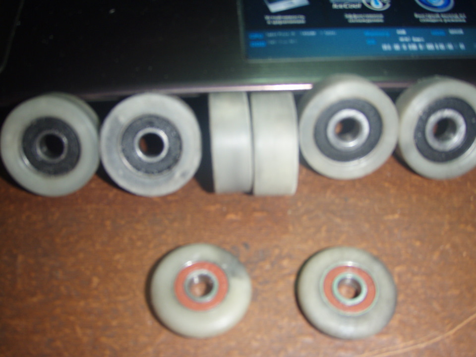

Вот подсмотрел идею, на микробе, фиксации капролоновой обоймы на подшипнике при помощивнутреннего стопорного кольца, как на креставинах.
Размер стопорного кольца :
диаметр отверстия для установки кольца 20мм
в разжатом состоянии 21,5мм
толщина 1 мм
смотрим испраляем косяки ))
ps такой вариант мне очень нравится и если отваиться капролоновое стопорное кольцо переделаю под стопор)

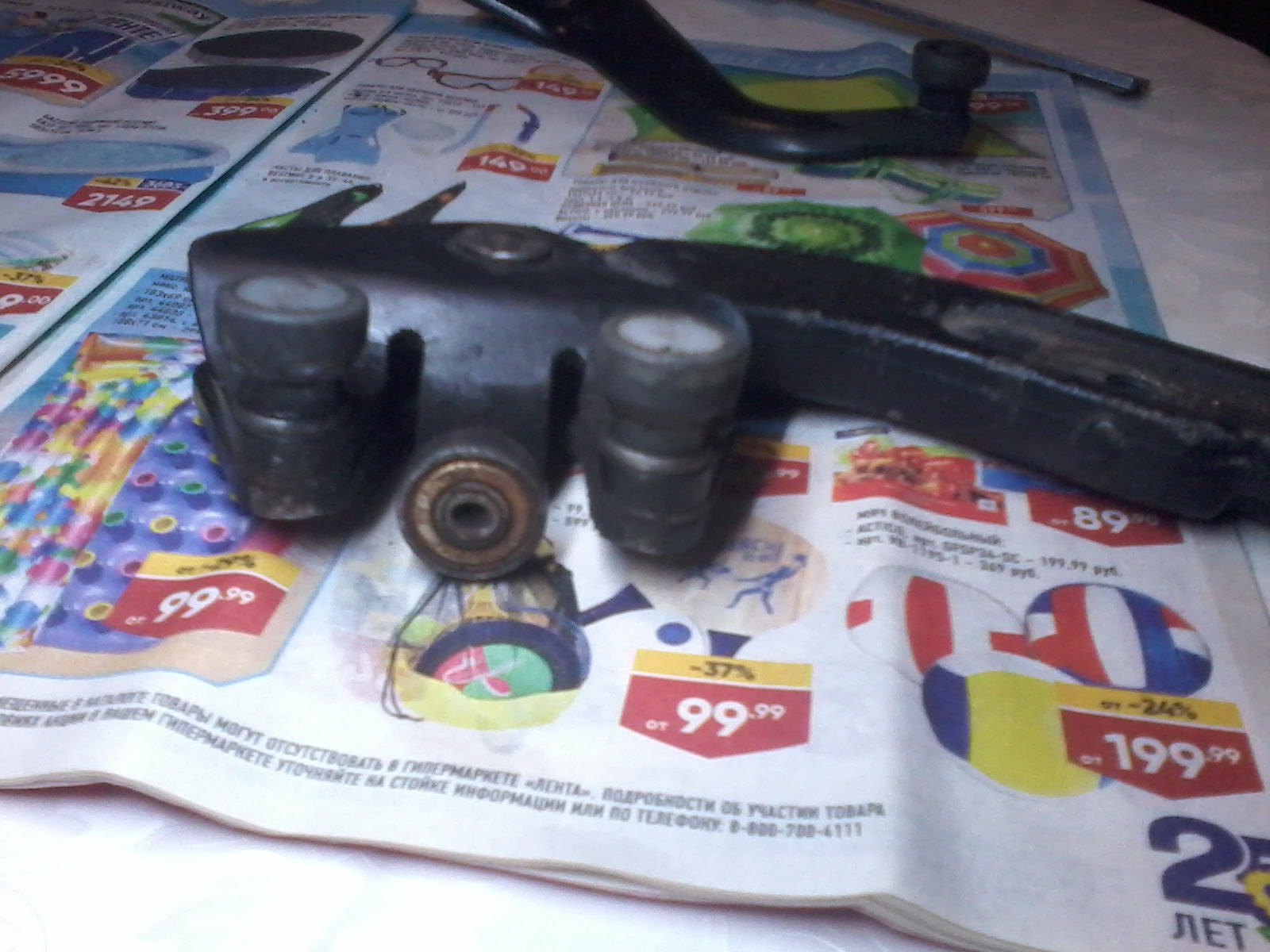

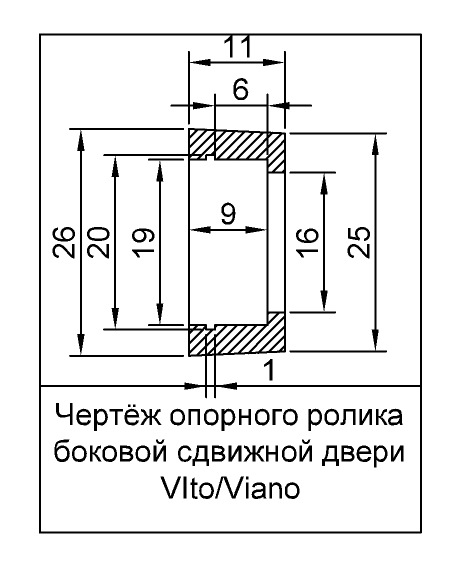

Доброго дня, Подскажите пожалуйста есть у вас чертеж двух малых роликов на нижнем рычаге сдвижной двери.Большой ролик с подшипником я заказал токарю а вот малые не знаю размеров…
Такого черчежа нет. Они обчно в идеальном состоянии и менять их нет никакого смысла.
сколько стоит сделать на Т5
Изготавливаю ролики методом литья под давлением, пока в основном для Т4 и Т5, наружа — ф27, внутри 7, ширина 10. Залить можно любой подшипник, по желанию, хоть китай, хоть япономать.
Подскажи мне пож. вот этот ролик только на нижнюю направляющую?
на нижний и средний=)
да. а остальные не надо менять?
обычно изнашиваются только эти 2 опорных роликов, они берут на себя всю нагрузку от веса двери
так опорный один снизу фото в личке.
да, один)
