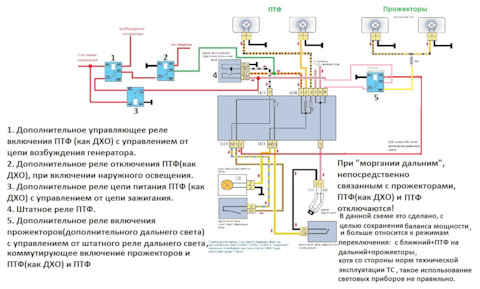

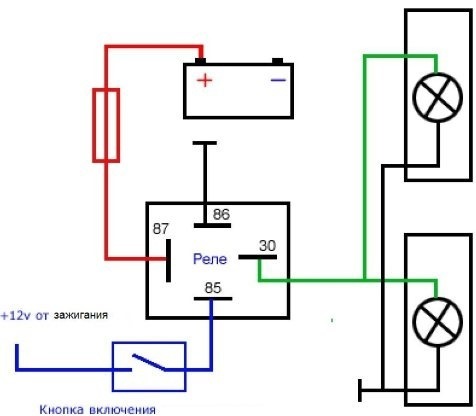

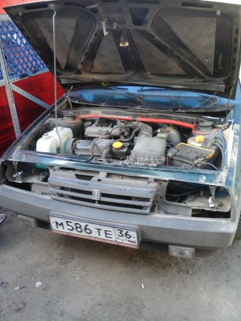

Ну сам процесс установки прост и не прихотлив, особо его описывать не, все делал по вот такой схеме

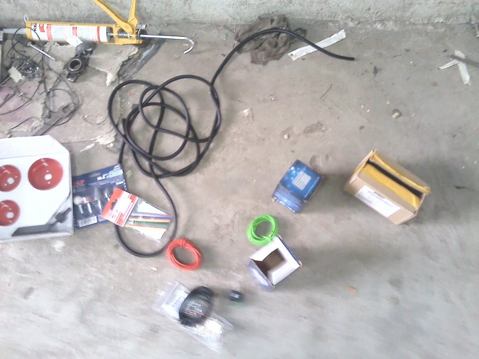

Контрольный закуп для установки

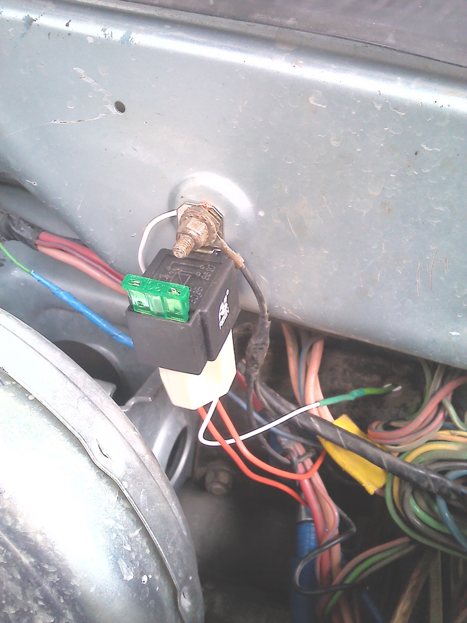

Реле взял сразу с предохранителем, очень удобно!

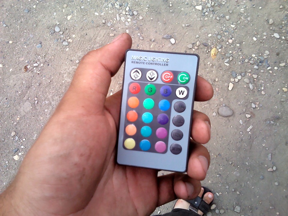

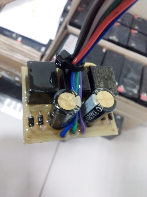

Самое вкусное КОНЕЧНО же управления всем этим делом с пульта

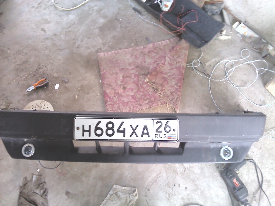

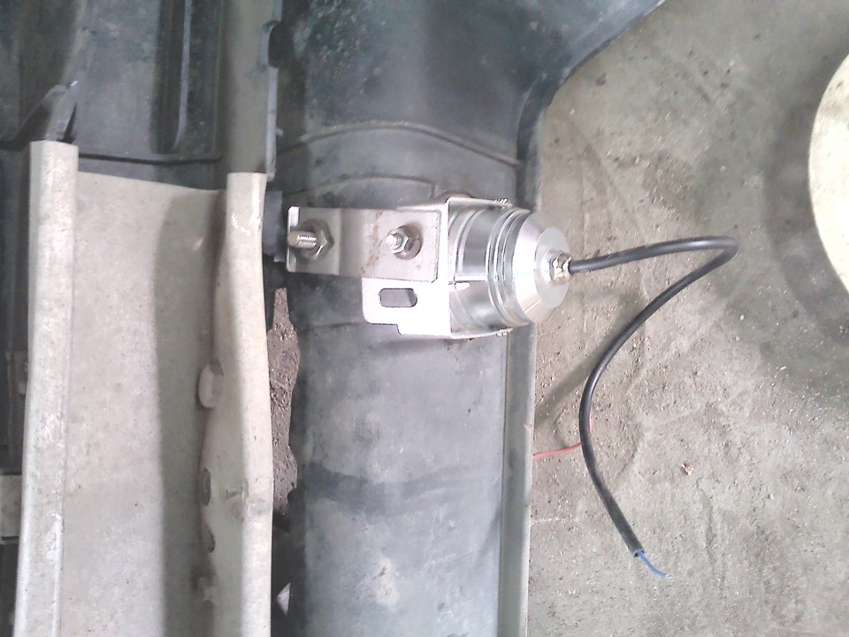

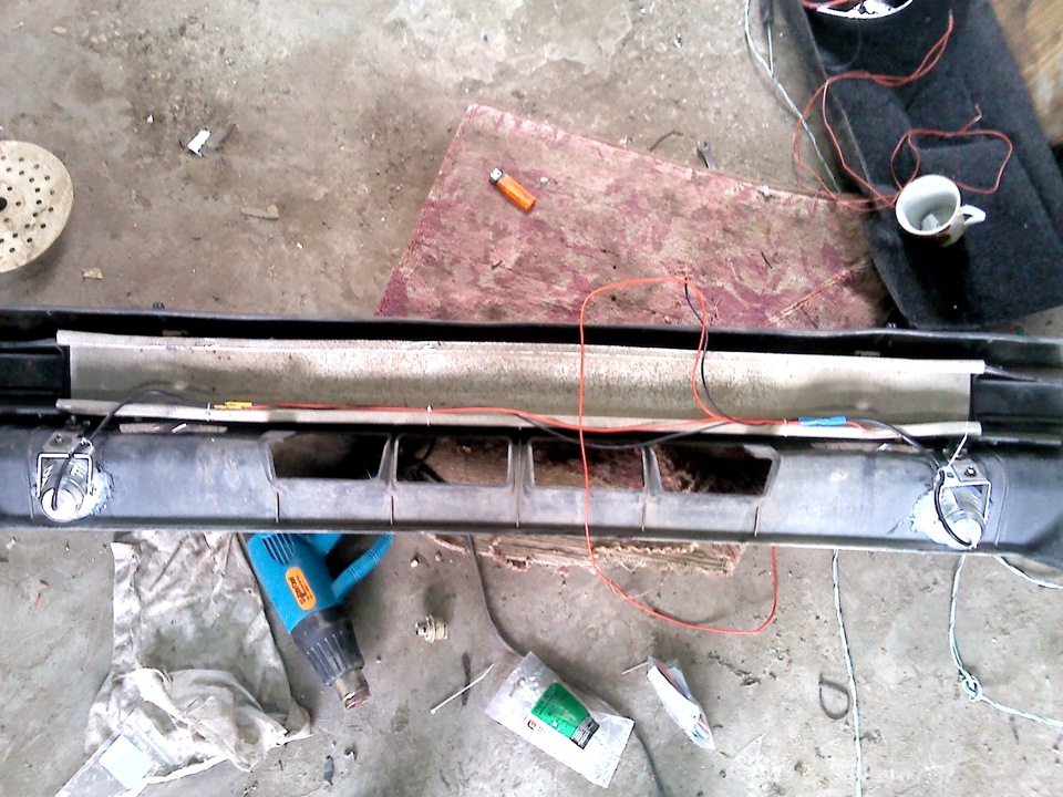

Прекрепил все на бампер и обильно замазал силиконом

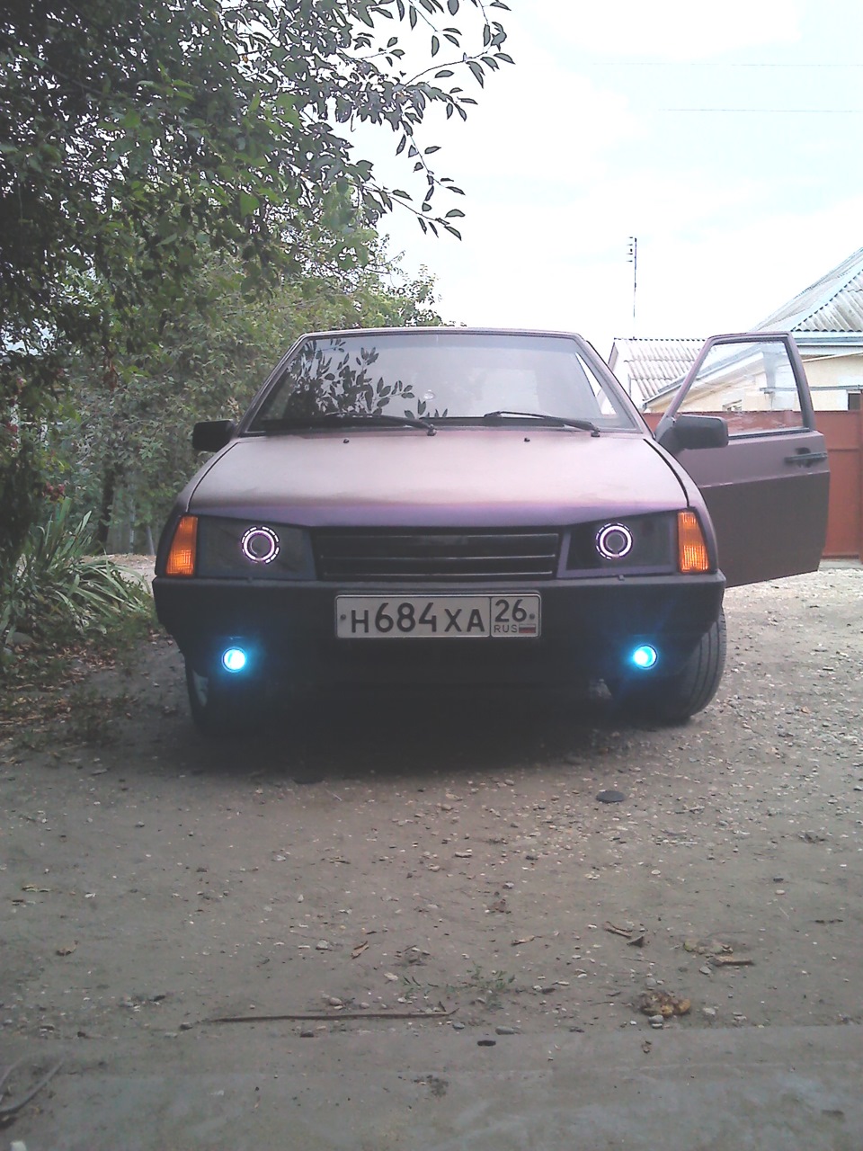

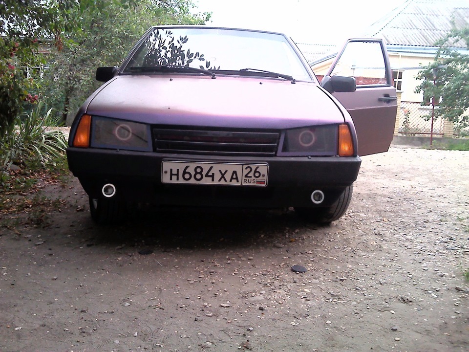

Установленный вариант
Фотки плохого качества увы, позже будет фото получше )

Доброго времени суток, пришли мне примерно такие же противотуманки с разбитым пультом но на камеру телефона пульт вроде работает но на лампах это ни как не отражается скажи пожалуйста что было в комплекте у меня 2 туманки крепеж и пульт как работает пульт приемник сигнала с пульта уже в противотуманках или должен быть отдельный блок?
Привет, такой же комплект, приемники стоят в каждой 'фаре' отдельно друг от друга
очень замечательно, а ночью светят? Видно что нибудь?
светят, но не скажу что прям хорошо, не ксенон конечно, я их в птих поднял, чтоб в темное время суток знаки отражали, а то линзы светят пучком и до знаков не достают
