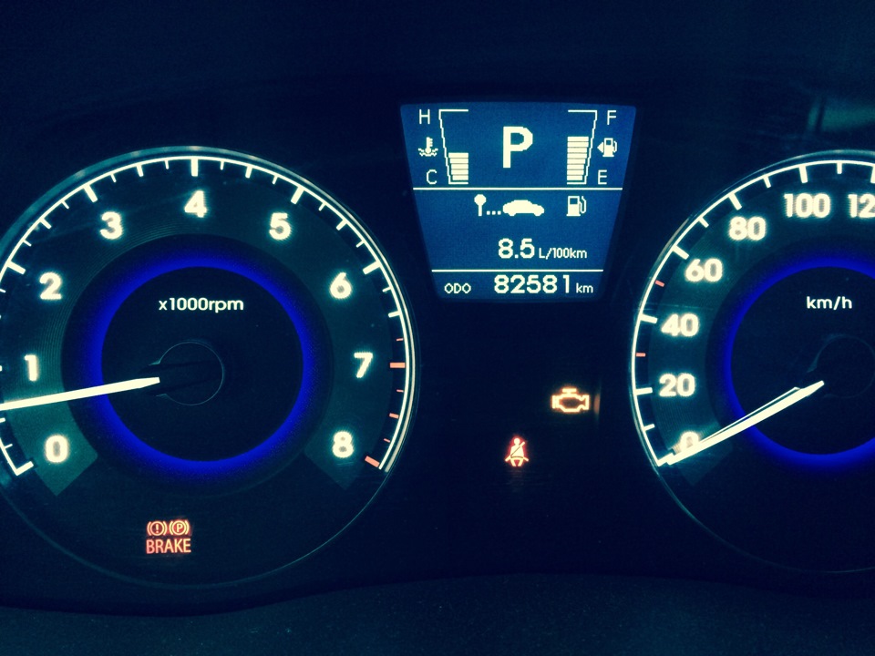

Всем привет!
Сегодня менял масло и фильтра, а заодно продувал корпус под воздушный фильтр и заткнул тряпкой гофру чтобы грязь не попала в дроссель, так вот по истечению всех работ все было собрано и поставлено обратно, А ВОТ ТРЯПКУ ЗАБЫЛ ДОСТАТЬ И ПОЕХАЛ И БУКВАЛЬНО ЧЕРЕЗ МЕТРОВ 50-100 ЗАГОРЕЛСЯ ЗНАЧОК ДВИГАТЕЛЯ И ОБОРОТЫ ПЕПЕСТАЛИСЬ ПОДНИМАТЬСЯ ВЫШЕ 1500 тысяч, а патом меня осенило что тряпку то забыл достать, останавливаюсь, глушу, открываю капот и воздушный фильтр а тряпки то уже нет… дальше снимаю гофру которая идет до дросселя и вуаля тряпка застряли в дросселе, затем нежно нажимаю на заслонку и достаю ее полностью, собираю обратно все заработало, обороты не плавают, расход не изменился а вот значок остался.
ПС Вопрос таков как сбросить эту ошибку (глушил на несколько минут не помогло)?
Если сбросить клемму поможет?
И если скину клемму, то тут нет такого подвоха как фордах, что патом приходиться вводить код на магнитолу, и если есть то где его искать?
Заранее спасибо, будьте внимательны)))!

сбрось клейму на — и через 5-10 мин все будет ок
Все разрешилось само собой спасибо)

Надо программно снять. Бывали случаи, что машина троит, чек не загорается, а ошибки присутсвуют. Самое простое для сброcа адаптер ELM327
спасибо буду иметь ввиду, но ошибка пропала, машина не троит, все нормально)
на всякие клему сними мин на 5 пусть борт перезагрузится
может быть тогда не стоит раз все уже пропало
раз пропала тогда не надо так то ни чего страшного не произойдет )
Ок
мне не погла клемма что делать тогда?
У меня само пропало после катания в течение часа
Парни спасибо, щас пока по делам катался она пропала)))
при отключении АКБ ошибка должна остаться
снял через 15 минут клему поставил обратно и ошибка осталась что делать

голыми руками никак, надо искать кабель\адаптер и софтом скидывать
клемму сними
