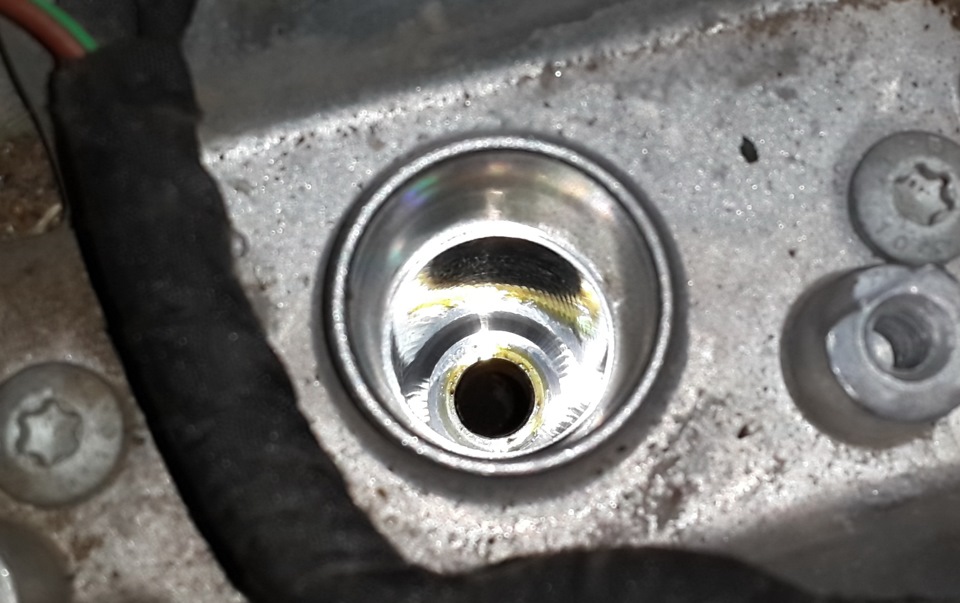

Спасибо записи в БЖ нашего коллеги. Ехал в сервис подготовленный. Приемщик конечно начал пугать доливкой, запечатыванием и тестированием на расход, а если не подтвердилось бы, то все за мой счет. Но все-таки решили проверить сначала свечи на нагар.
Результат — есть нагар (фотки не успел сделать) + в колодцах масло:
Вердикт: заказ ГБЦ + клапана + свечи. "А пока подливайте масло".
Вот хрен знает радоваться или нет. Вроде бы и хорошо что по гарантии все, но этож пи***ц. Пробег 18000 — стойки меняли, климат воет и истошно покрикивает, и тут еще чуть ли не капремонт движка. Кстати насчет климата, в заказе расширительный клапан. Жду уже недели 3 и они не знают устранится проблема или нет.
Вот оно немецкое качество + российские дилеры)
Так что коллеги, подстрахуйтесь, проверьте дату производства двигателя (встречалось у машин декабря 2013, двигатели июнь-август 2013 г.).

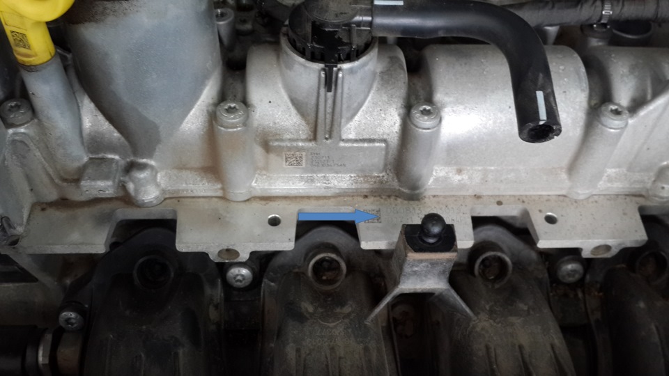

Стрелочкой на рисунке показан номер ГБЦ?
Как проверить, попадает ли он в список дефективных?

У меня дата под фильтром 20.09.13, а та которая рядом левее 03.09.13. Не подливал за 10500 ни разу. Хотя там чуть выше минимума на данный момент.
У тебя датчик срабатывал или сам после замера подливал?
В последний раз как раз сработал, неожидал что за 6000 км кончится
Те будет и новой турбина, так как она идет единым блоком с головкой или с выпускные коллектором
А у тебя получается двигатель 08.08.13?
Вот я что то тоже засомневался, или 23.07.13 или 08.08.13. Но это для меня ничего не меняет)
Просто я сейчас посмотрел сверху не снимая фильтр, у меня 22.07.13, вот и решил уточнить тот ли я посмотрел)
Ты еще писал, что CHPA: 04E 103 064 FX двигатель, у меня CHPA: 04E 103 064 F. Без Х, у тебя вроде по фото тоже. Или это не важно?
Скорее всего под фильтром номер и дата производства. А то что бех Х думаю не важно
А номер двигателя какой у вас? Сравнили бы вдруг у нас порядковый меньше
