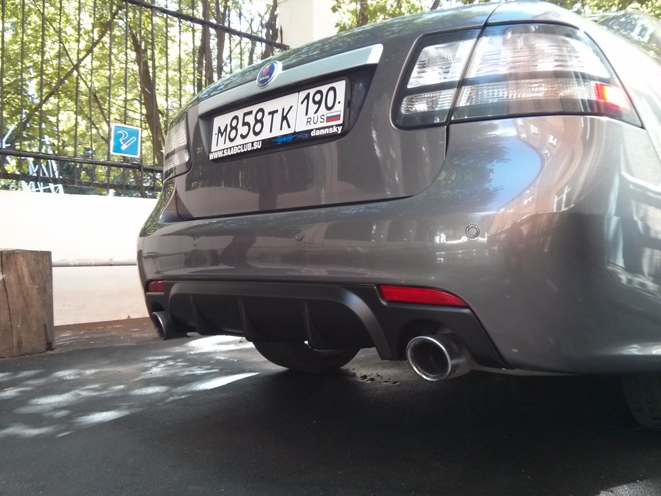

Установились наконец-то теплые деньки. Грех не воспользоваться моментом.

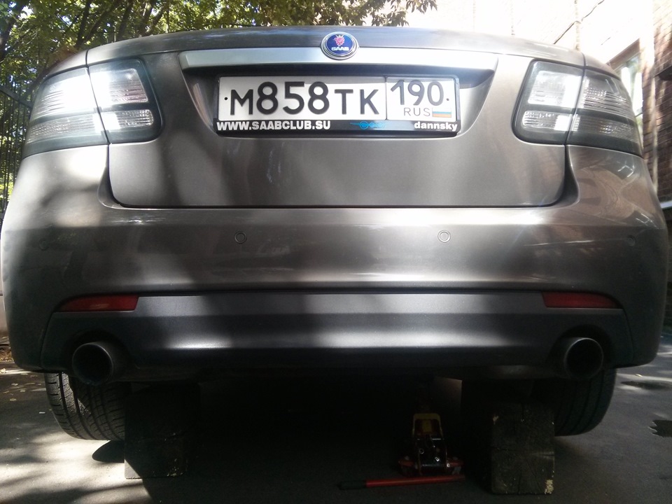

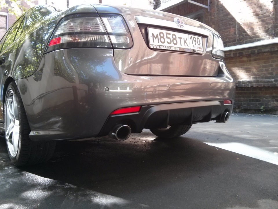

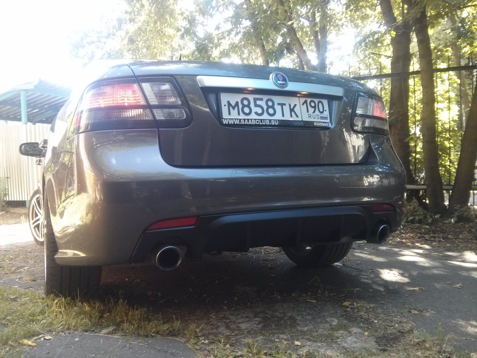

Сегодня поставил диффузор полученный в прошлый четверг. Ставил по инструкции ss-sergey.
Всё достаточно просто. Единственное что огорчило, то что до меня задний бампер уже ковыряли и переломали все пластиковые защелки. А еще больше огорчило то, что ломали их немцы в период владения автомобилем первым владельцем. Ладно наши сервисмены ремонтируют при помощи молотка и какой-то матери, но педантичные немцы… На них это не похоже. Ну да ладно…
Коротенькая фотоинструкция по установке диффузора. Может кому нибудь пригодится…

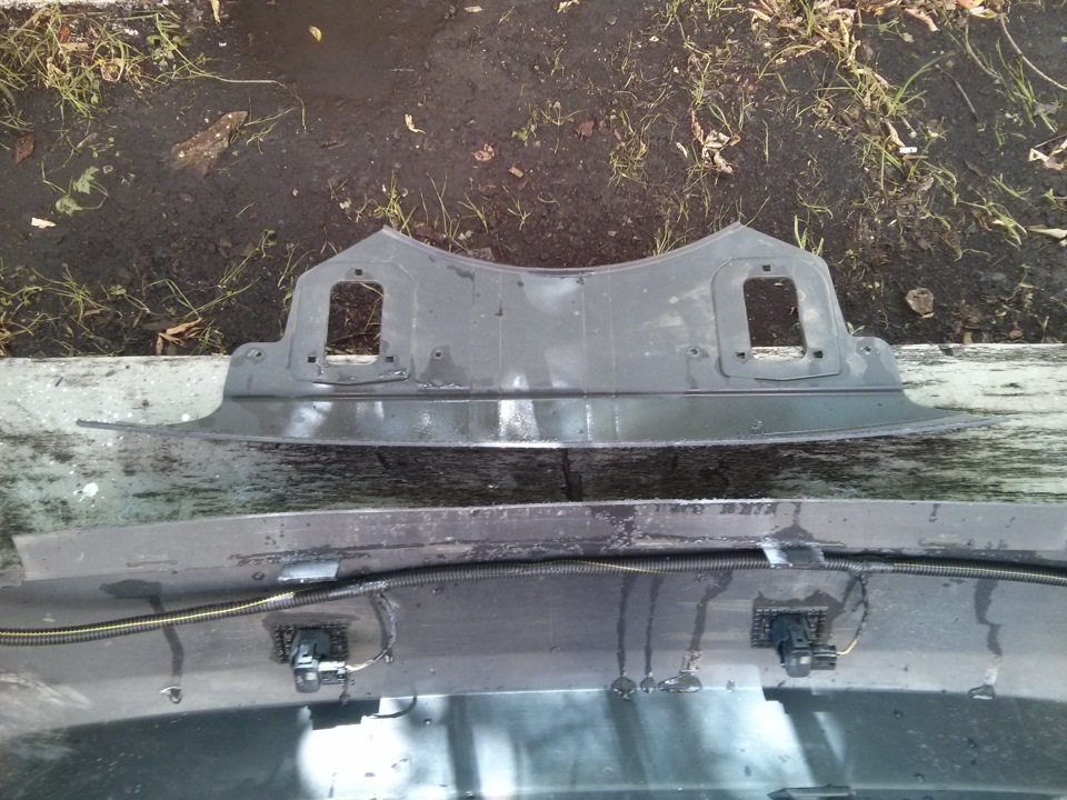

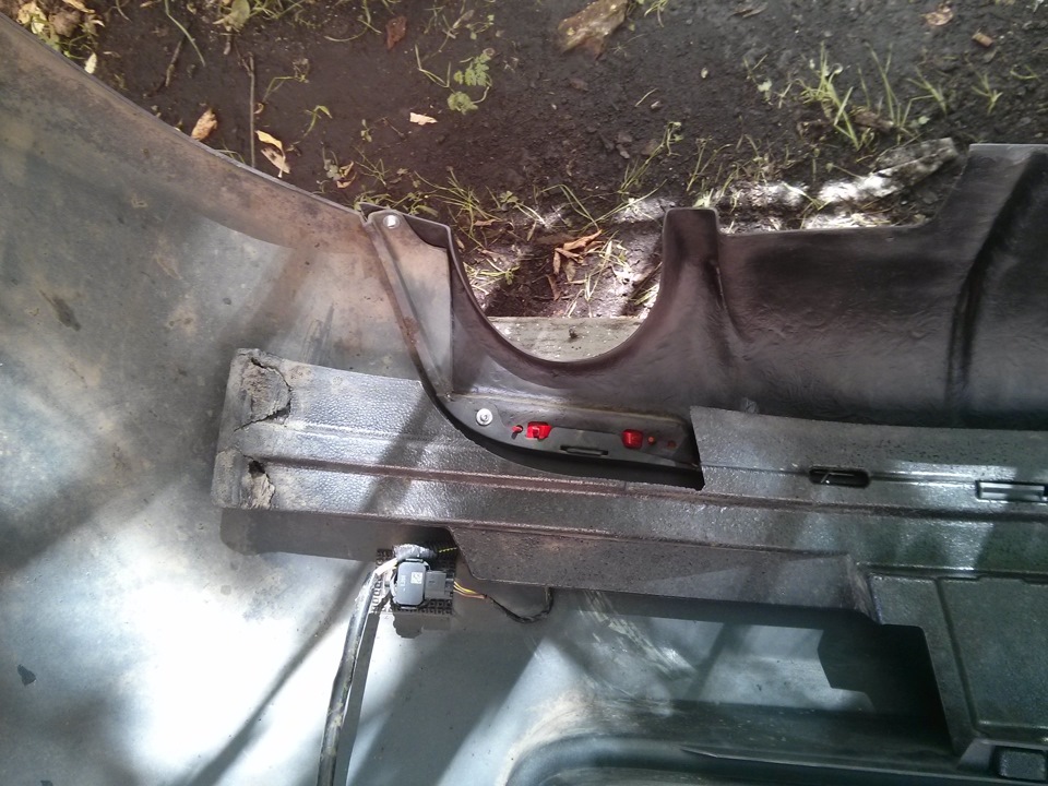

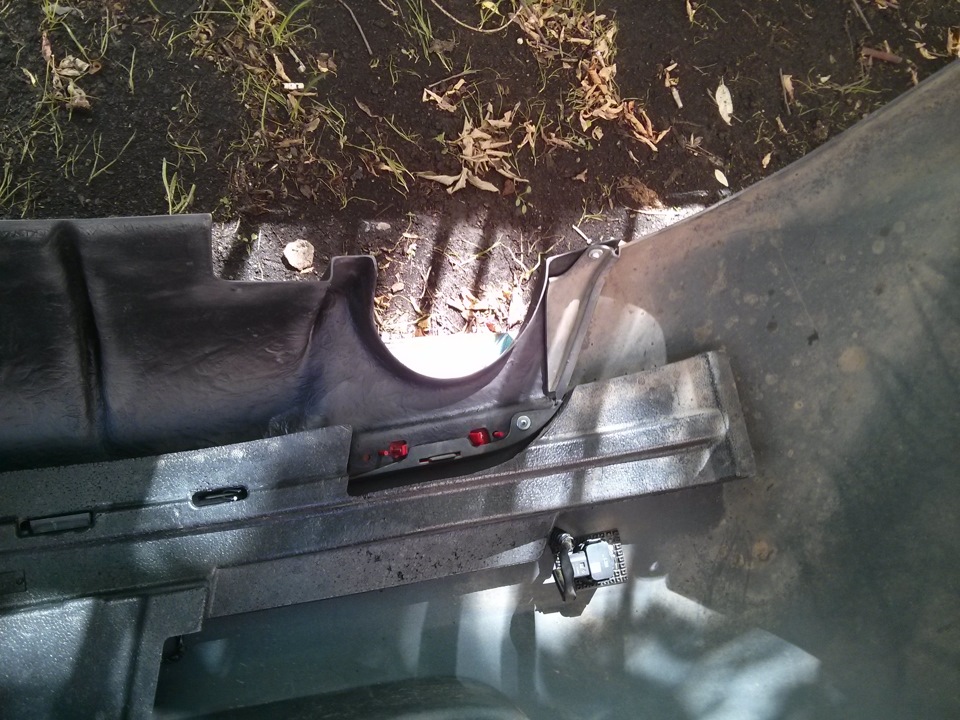

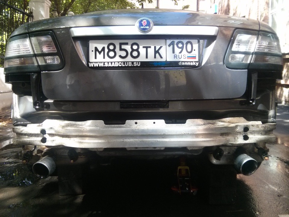

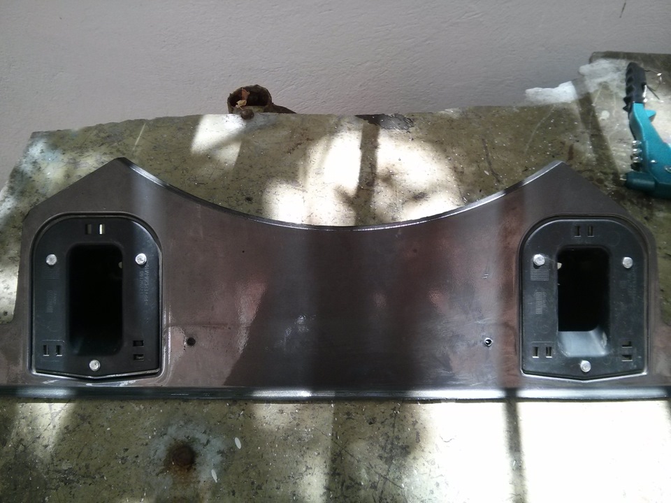

1) Снимаем передний задний бампер. Отсоединяем проводку парктроника и вынимаем из него уплотнитель

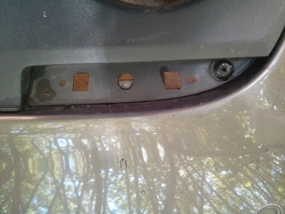

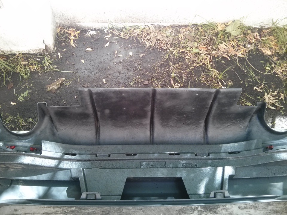

2) Высверливаем клёпки которыми закреплён штатный диффузор к бамперу
3) Вырезаем лишнюю, мешающую правильной установке диффузора, часть бампера. Кощунственно, скажете вы. Я тоже плакал когда резал;)

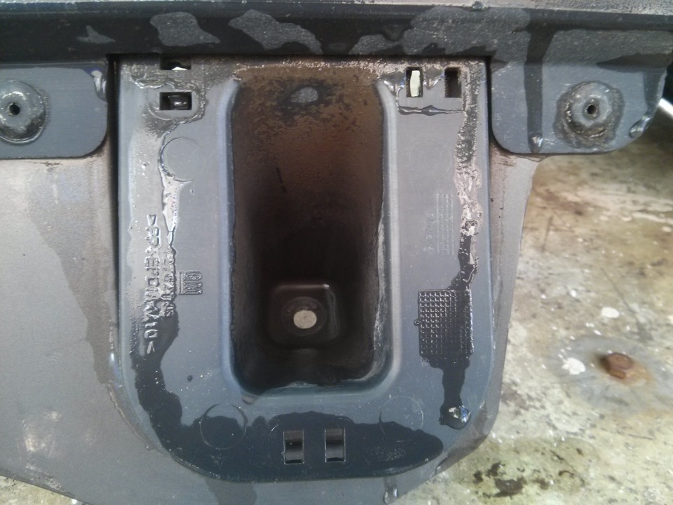

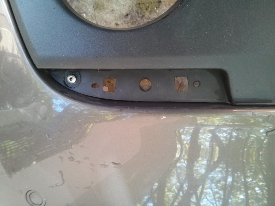

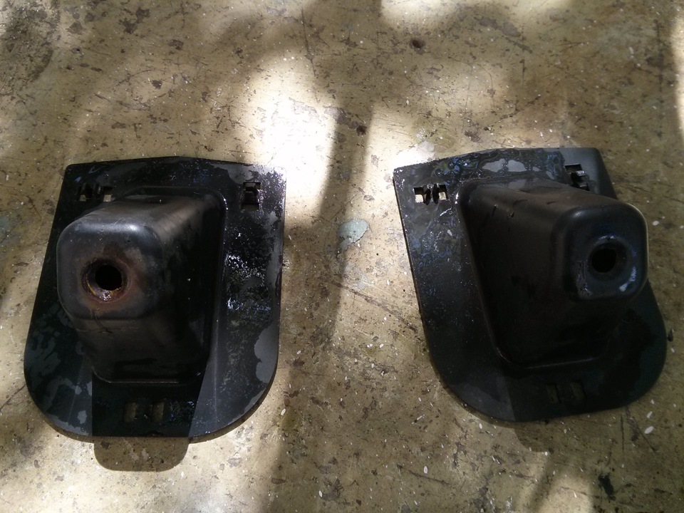

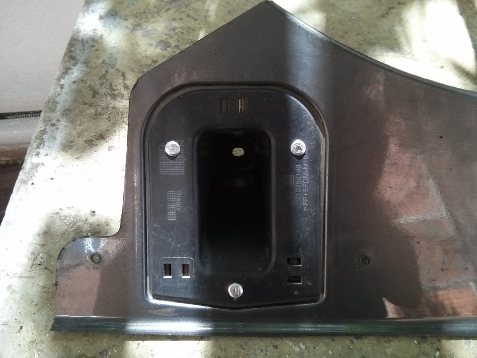

4) Переделываем "стаканы", посредством которых бампер крепился к кузову авто снизу.
У вас они могут быть в нормальном состоянии, у меня же над бампером поработали косорукие фрицы и поломали все защелки и тут;) Поэтому пришлось посадить "стаканы" на заклёпки

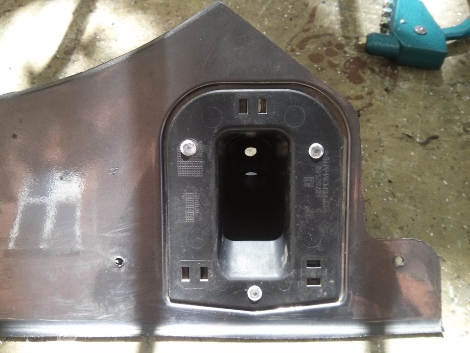

5) Прикручиваем внутреннюю часть со "стаканами" обратно к кузову снизу

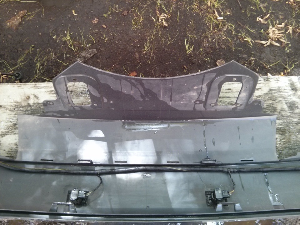

6) Устанавливаем новый диффузор на бампер и крепим его на двусторонний скотч 3М и заклёпки. Возвращаем катафоты на место
7) Устанавливаем бампер на авто и крепим дополнительно его снизу к переделанной части со "стаканами" при помощи пистонов.
Можно было при желании и на заклёпки закрепить, но тогда при будущем демонтаже их пришлось бы высверливать.

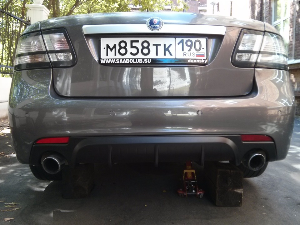

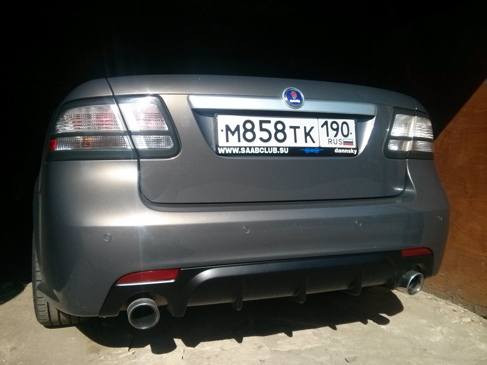

Любуемся обновленным видом задницы трактора:)))
Всем пока, до связи и чтобы наддув никогда не сдувался!

У тебя настоящий оригинальный Хирш?
ну неет, оригинал больших денег стоит
У Сергея покупал? Когда ставил проблем не возникло? Крепил на саморезы?
покупал в Риге, в интернет магазине.
Ух… при установке пришлось попотеть… долго он нехотел вставать на свое место, закрепил его саморезами за отражателями и снизу также.
У меня саморезами не получилось, очень большие дырки были в бампере, пришлось сажать на заклёпки+шайбы… И то не хотел ни в какую садиться на свое место…
По поводу установки, и то что он "не хотел садится на свое место"-это дело не в том что диффузор "неправильной формы" т.к. по форме он полностью совпадает с оригиналом, а дело в том что установка производилась при снятом бампере. Когда бампер снят он теряет свою форуму, т.е. отклоняется от той формы в которой он находится когда установлен на машине. Возможно когда бампер на машине ставить проще.
Например когда мы ставили первый диффузор, то у нас был легкий шок, т.к. приложив диффузор к снятому бамперу, было ощущение что он вообще не от этой машины))) причем у нас был и реплика и оригинал Хирш, приложили Хирш, такая же ситуация не одна из точек не совпадает. НО потом когда начинаешь диффузор фиксировать одну за другой точки крепления, то в итоге, когда диффузор зафискирован во всех точках, то он становится т.к. надо. Так что вся проблема(не проблема а особенность) что при снятом бампере, бампер изгибается и кажется что диффузор не корректно становится, но когда он зафиксирован во всех точках, вот тогда картина совсем другая, все становится четко.
Ну это так к слову пришлось об установки)
Да это не претензия вовсе… Не подумай… Просто я сам, пока ставил, допустил ряд ошибок… Мне не надо было сразу фиксировать точки крепления к бамперу намертво, как я это сделал… Надо было чисто наживить, а потом уже протягивать что называется;-)
Да я понял что не претензия, просто сам ответил в тему об установке, к слову пришлось, так сказать)
