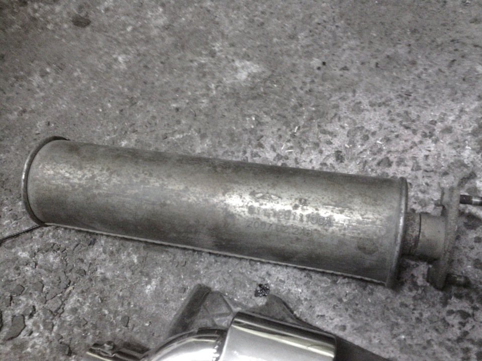

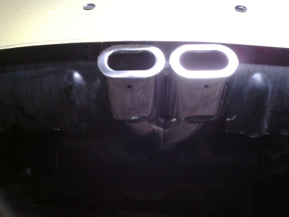

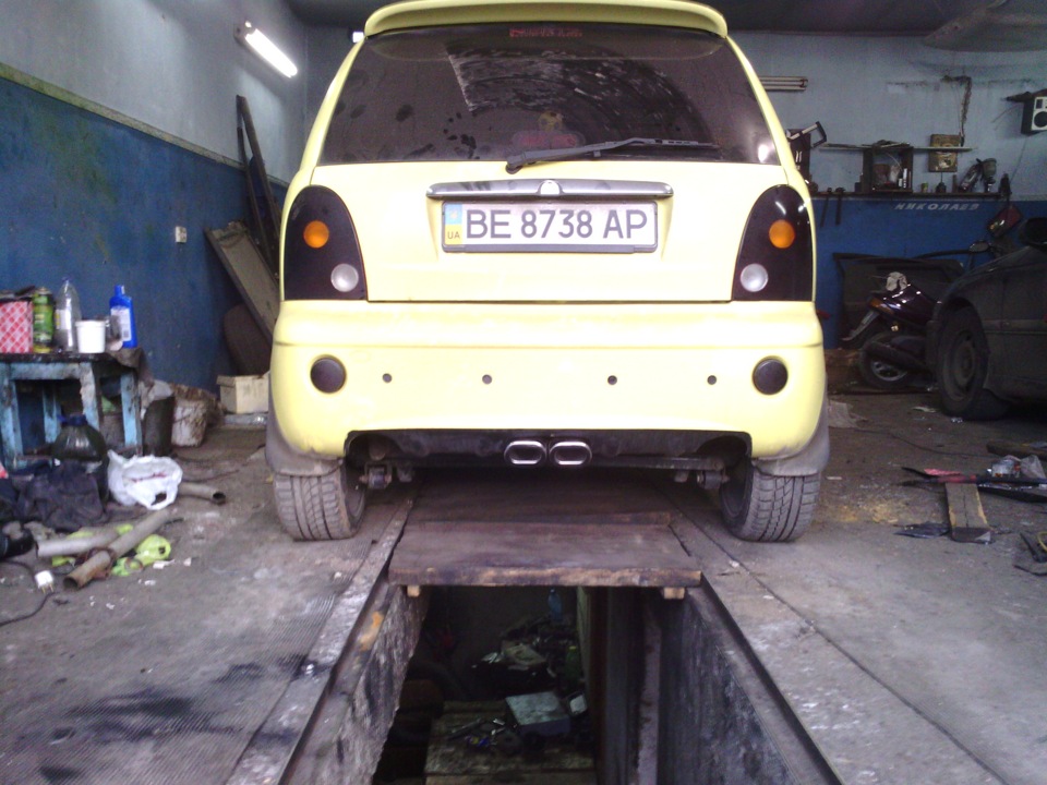

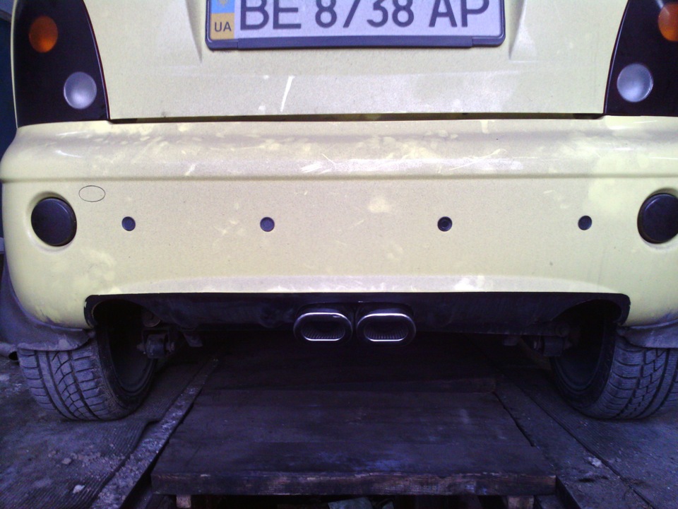

Надоел мне этот двойной выхлоп и решил замутить Mini QQooper.
Короче выхлоп по центру, по ходу если так часто заморачиваться то скоро будет двойной но со стороны порогов как у Dodge Viper. :)
В общем так захотелось, правда БАС теперь маленько грубоват, ну это не портит! Осталось только довести до ума бампер, запаять, вывести, покрасить нижнюю часть, а ну да и машину конечно помыть:)
Фото снова с телефона.

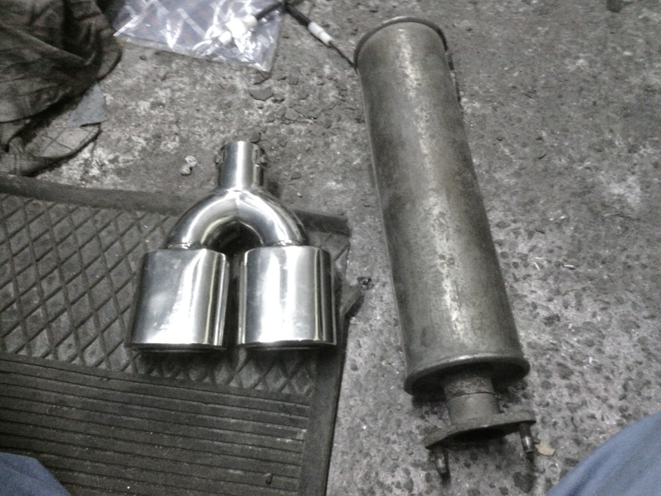

Использовано:
1. Родной резонатор, че добру пропадать
2. Насадка нержавейка
3. Ну и конечно желание заморочиться на пол дня!

Какой звук в Салоне, напрягает или нет
Например когда едешь 80 км. звук не раздражает громкостью именно в салоне?
Нормальный звук! Нет напряга, На улице был глухой бас, а не звонкий пердеж, так, что все было в норме!

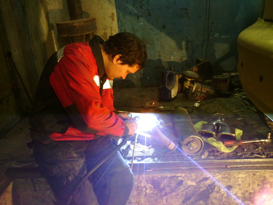

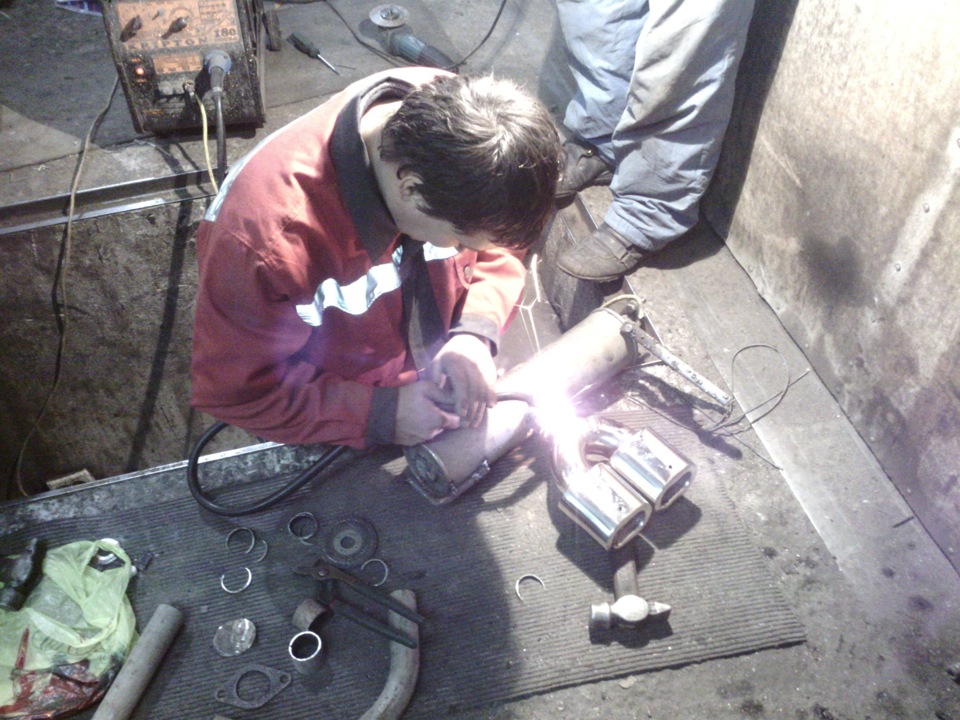

Ещё вопрос, а зачем ты делал через резонатор?
а не на прямую просто банку приварить?
Валялся резонатор, вот и примудрил, думаю не стоило тратить деньги, если все необходимое под рукой в гараже!
Да и звук от резонатора поинтереснее!
Это мой первый вариант. Сбоку в резонатор вварили насадку. Но получилось слишком громко. За то приход был бешеный. Резонатор практически не работал.
Потом купил резонатор побольше, от волги. И так же вварили. Звук получился непонятный, очень басистый на холостых, прямо аж дышал басом как 5-ти литровый мотор. А на средних оборотах была лажа.
В итоге решили резонатор не кромсать, а использовать как задумывал производитель. И сварили гусак. Вот тогда и приход был хороший, и на холостых тихо, а под нагрузкой на оборотах рычал как взрослый.

Полуавтомат отличная вещь!
Согласен! А когда он еще в теплом гараже стоит это еще круче!
