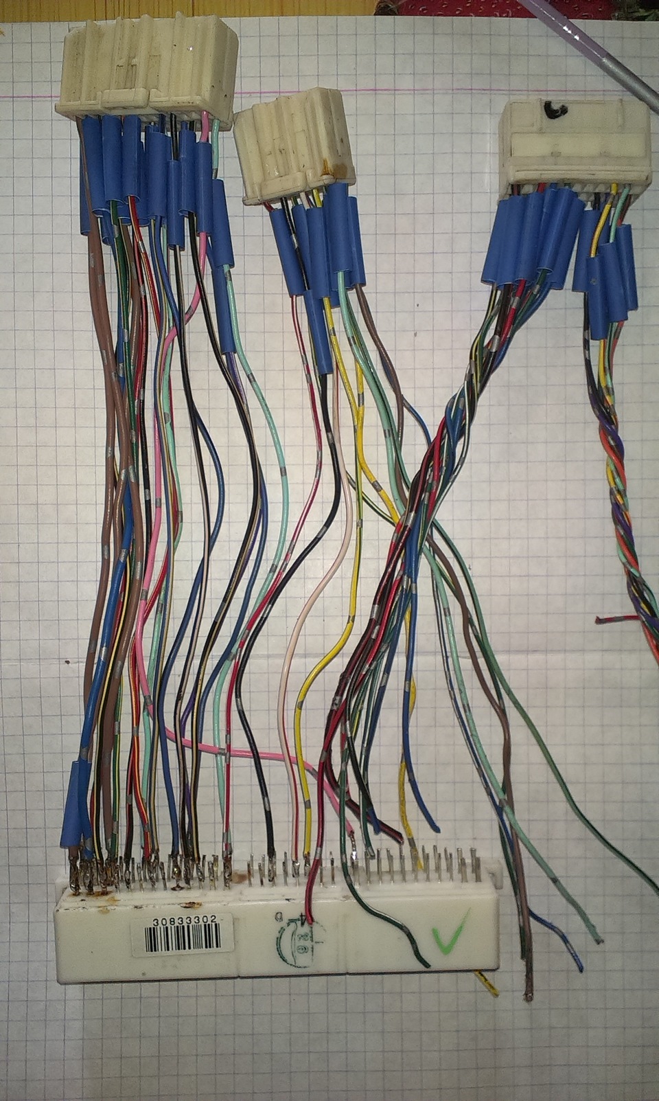

, почитав схемы разобрался, все гораздо проще чем я думал.
. Переходник спаял еще до того как пришел блок с Уссурийска.

Привет, немного не понял про пины NE- и G-, там перемычка ?
Привет. Да верно там перемычка, но вот припоминаю что на плате связь вроде есть.

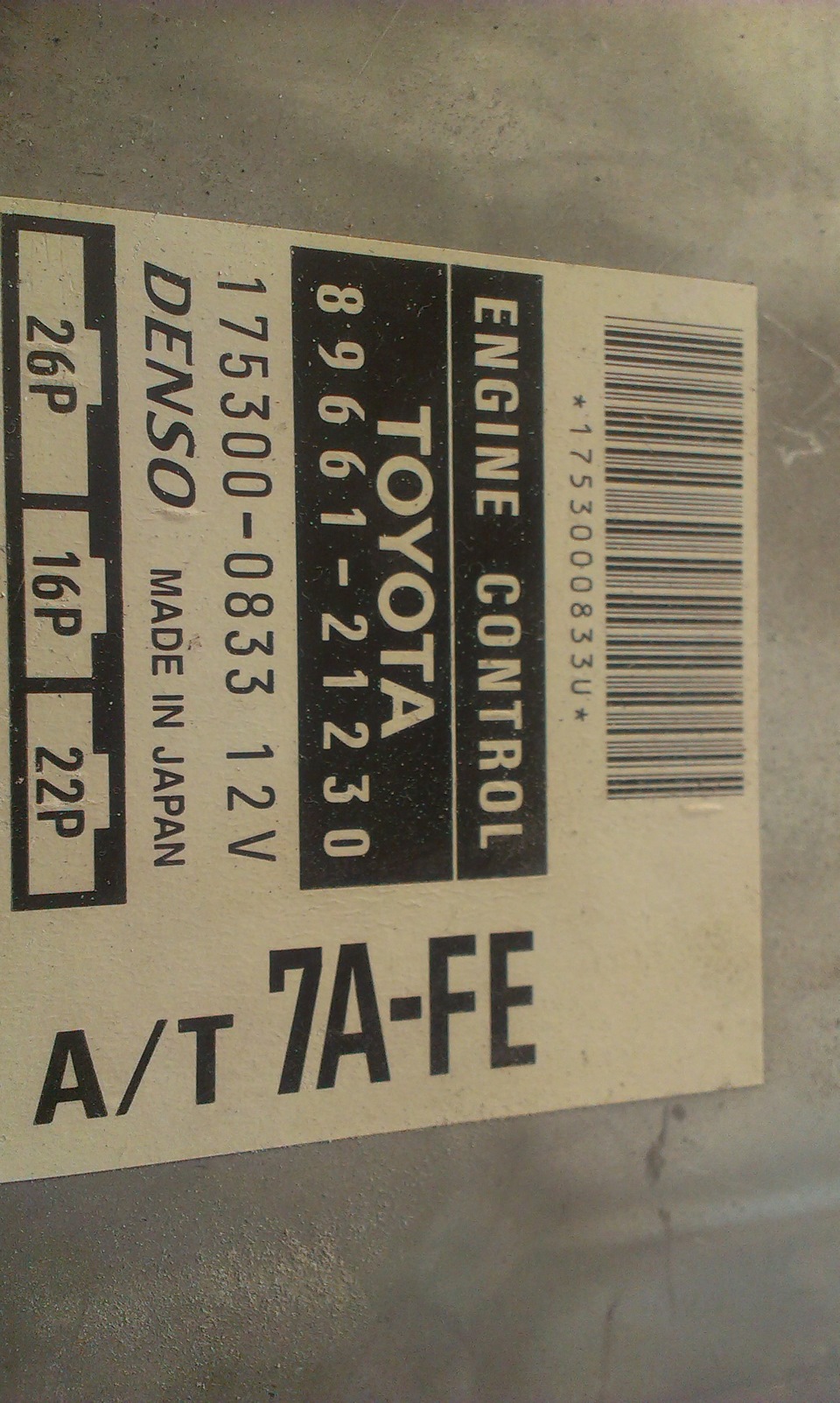

Приветствую. Подскажи какой комп надо на 4-fe мкпп?и есть ли разница между автоматными мозгами и ханикой?
Какой комп на 4afe не знаю, а разница в блоках мкпп и акпп есть, это отсутствие электронных компонентов на блоке мкпп, и автоматный блок на мкпп будет работать в аварийном режиме
89661-21210 это рестайл?
21210 это 7afe lb под мкпп

У тебя есть ошибочка… Я с Пашей связывался, и задавал вопрос по части соединения CF и FAN… он говорит что эта ошибка давно гуляет и их не нужно соединять… как минимум потому, что CF это вход на 7А для индикации включения вентилятора, а FAN на 3S это выход и посредством него происходит включение вентилятора
У меня был вопрос по поводу этого соединения, но когда собрал, все работает, вентеляторы включаются на охлаждение. Так за что они тогда отвечают?
Вентилятор у тебя включается от термостата, независимо то компа… А как Паша посоветовал, провод CF с косы, можно подключить через диод на ELS, для того чтоб поднимались обороты при включении вентилятора на ХХ, но это не критично) А выход FAN блока, однозначно останется на воздухе
Понял ! Спасибо!
UAlex90
Еще был вопрос по stp > b/k, там нужна связь?
Да, желательна… Это один и тот же провод, но названия разные. Это сигнал от стопарей… Правда все не могу до машины добраться, есть ли вобще в косе провод STP? Потому что где-то он указан что и для АКПП и МКПП, а где-то что только для АКПП

Друг нет случайно распиновки очень нужна АКПП (89661-21230) 7AFE
Есть, напиши почту, книжку скину.
