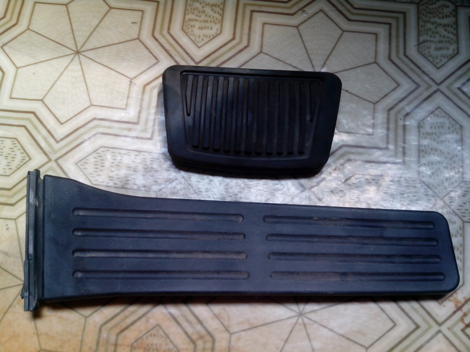

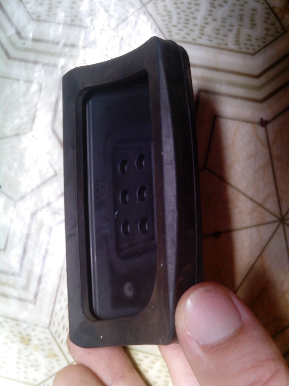

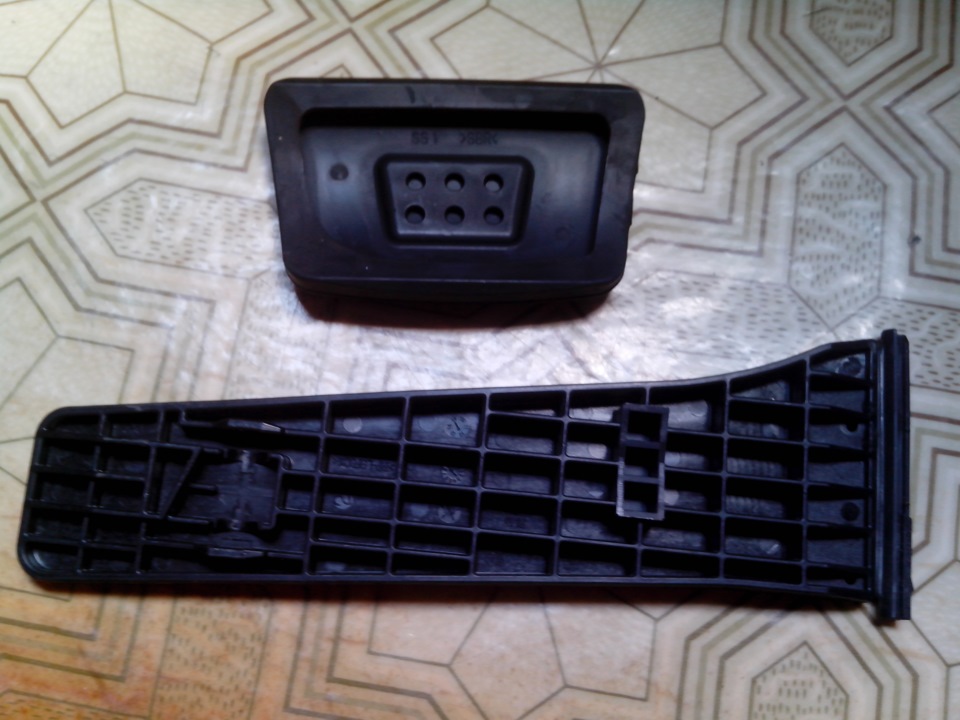

Приобрёл металлические накладки на педали.

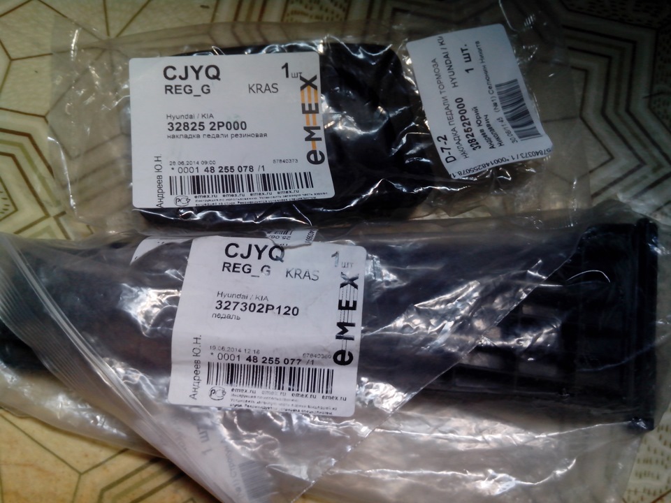

84266-3X200 — Накладка подножки На момент заказа стоила 538 рублей.
32825-2P000 — Накладка педали тормоза На момент заказа стоила 86 рублей.
32730-2P120 — Педаль газа На момент заказа стоила 185 рублей.
Замена очень простая — накладка для левой ноги просто поддевается чем-нибудь плоским и отщёлкивается (на защёлках), накладка педали тормоза просто стянуть стоковую резиновую и защёлкнуть металлическую снизу-вверх, педаль газа подковырнуть заглушку, открутить болт крепления к полу и силой отщёлкнуть от рычага педали.

Я чёт не пойму, ты металлические накладки брал? Позвонил сейчас на этот эмекс, продиктовал номер педали тормоза, говорят РЕЗИНОВАЯ! А я уже обрадовался(((
Я тоже поначалу переживал когда заказывал, во-первых из-за стоимости — слишком дёшево думал для металлической. Просто на EMEX www.emex.ru/f?detailNum=32825-2P000&packet=-1 пробивается как "Накладка педали резиновая", а на самом деле металлическая.
Ок, спасибо за разъяснения. Попробую, все равно копейки стоит)
