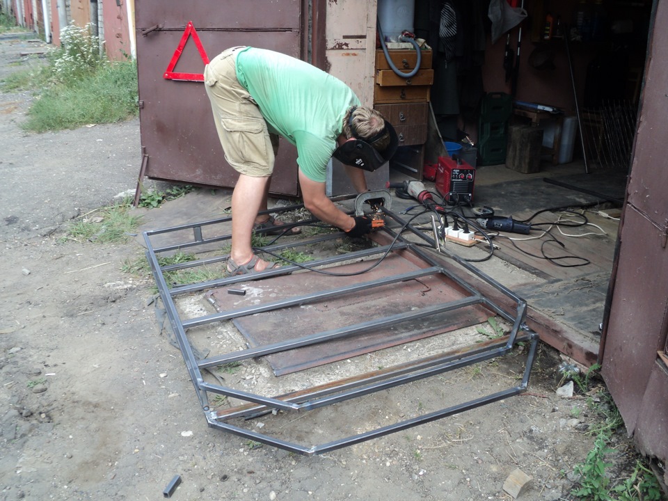

Покупая Патриот, дал себе слово, что на нём не будет никаких багажников, силовиков и прочего Джипперского фетиша…Но время всё расставило по местам. Скоро 2-х-недельный выезд на Кольский и Рыбачий…Едем втроём в машине…Вещей ещё больше…Да и задолбало меня возить лопату, джек, кейсы для вещей и канистры внутри…Когда что-то нужно достать, приходится пол машины вещей переложить, а потом хаотично запихнуть назад…Плюс мне жалко дверь багажника, которую безжалостно перекашивает запаска…Да и закрывается она без колеса очень легко и приятно)))

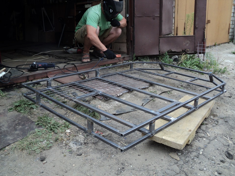

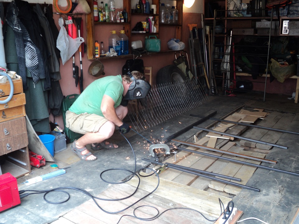

Сначала хотел заказать готовый, но адекватные цены были только у пары Ульяновских сайтов, но они меня продинамили по срокам…И тут Костя ака kosty1975 мне говорит: "Чо ты очкуешь? Давай сварим сами"… Я: "Костя, а точно прокатит?" …"Узбагойся, я 1000 раз так уже делал"))) ОК! Закупил профиль 20х20 и 20х40, сетку 50х50, и сегодня в 10.00 у меня в гараже начали:

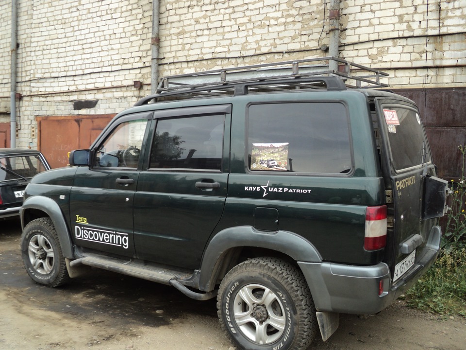

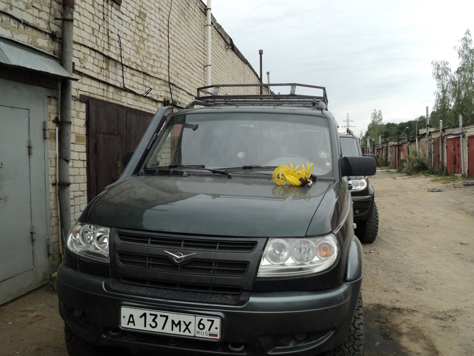

Ну и примеряем:
Сразу хочу сказать, что хотел адекватный багажник по размерам, и что б он не имел свесов за рейлингами…И по высоте: 120 мм — предел… Остальное — возить арбузы, как заметил небезыизвестный Тулупов) Он прав на 1000% Ну и не хотел по габаритам такой АД как новая комплектация экспедишн:

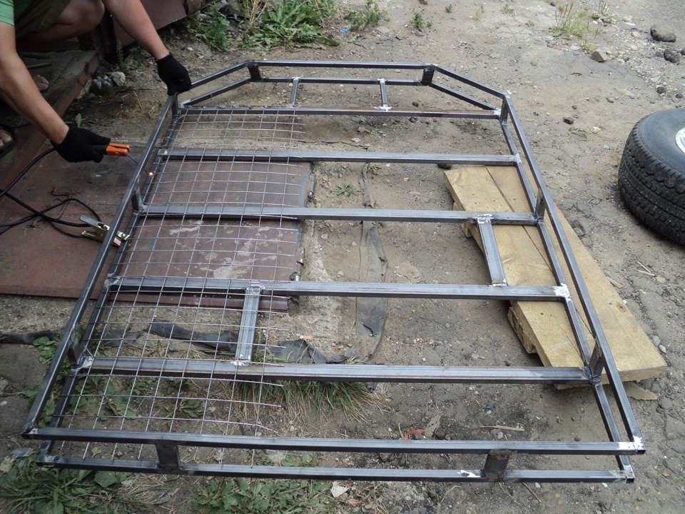

Сварили всё за 7 часов под пиво и на коленке…Следующим заходом доварим сетку, шпильки крепления запаски и канистр …Спасибо огромное ещё раз Косте за помощь…Продолжение следует…

Где-то читал что нагрузка на рейлинги 50кг:). Вычти вес багажника, получишь сколь можно положить на него:)
А я видел лично 2-х здоровых мужиков с запаской, джеком и канистрами на таком же габажнике на рейлингах)))

Т.е. ты это ВСЁ планируешь грузить в багажник (из железа, тоже вес имеет) и ПРИКРУЧИВАТЬ К РЕЛИНГАМ?
Или я что-то не так понял?
Как в анекдоте про 7-ми этажный авиалайнер с бассейном. "- А теперь, уважаемые пассажиры, посмотрим как эта вся хрень попробует взлететь…"

хороший апгрейд, тоже буду варить в августе наверное, сколько денег ушло и метров профиля ? высота тоже по кайфу, как к релингам крепить будеш ?
Это пока загадка, даже для меня…Есть 3 варианта…за неделю определюсь)))
могу подсказать 2 варианта, 1 крепить на такие типо стяжки для труб ( как скобы только полукруг и прикручиваются друг к другу ) и 2 это варить вертикально профиль буквой Г только перевёрнута с внутренней, ровной стороны реллинга и тоже чем нито утянуть с внешней стороны, может ничё не понятно обьяснил но фоток нет )
Спасиб…у меня есть чертежи 6-ти вариантов крепления к нашим рейлингам…Думаю пока)))) На жигулёвское крепление глушака — не хочу…Эстетический оргазм не будет получен)))
