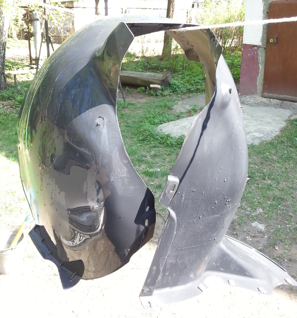

Передний подкрылок
1. Помыть на мойке машину, попросив получше (насколько это возможно) вымыть колесные арки, т.к. грязи там достаточно много.
2. Снимаем колесо и поддомкрачиваем максимально высоко колесо (я использовать штатный домкрат и треногу) т.к. необходимо открутить подкрылок, а он прикручен в т.ч. к переднему бамперу снизу.
3. Отковыряв всю грязь, которая осталась после мойки находим по периметру всего колеса несколько болтов и выкручиваем их. Также выкручиваем болты внизу (под бампером), всего 12 болтов
4. Открученный подкрылок необходимо отмыть и высушить
Тщательно отмыв подкрылок (самое трудоемкое занятие) отправляем его на сушку
Пока подкрылок сушится можно вымыть саму арку или выпить чашечку кофе.

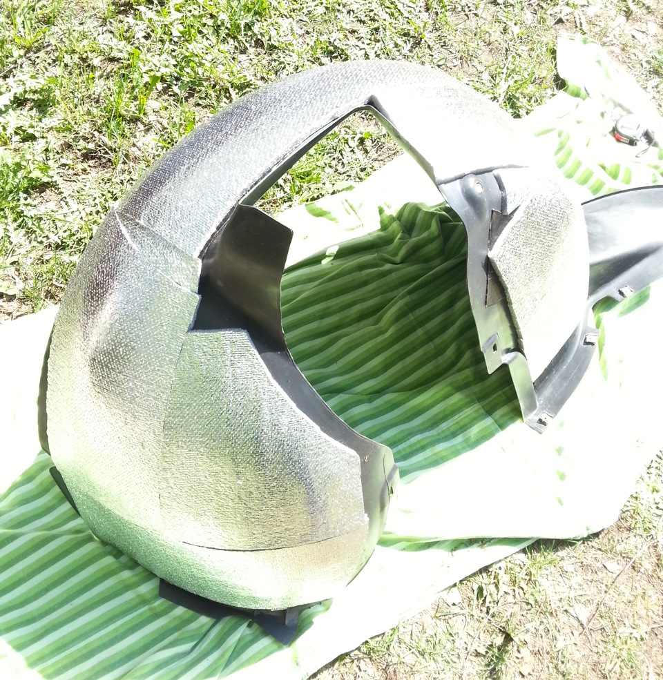

5. Обезжириваем хорошо подкрылок и приклеиваем виброизоляцию Аэро.
Поверх виброизоляции клеим шумоизоляцию Акцент 10мм (можно попробовать и 15мм, т.к. места между подкрылком и аркой много)
6. Устанавливаем подкрылок на место, прикручиваем и ставим колесо.
По аналогии делаем другой передний подкрылок.

5. Обезжириваем подкрылок и приклеиваем виброизоляцию Аэро. Поверх виброизоляции клеим шумоизоляцию. На фото вибры не видно, т.к. она под шумкой.
