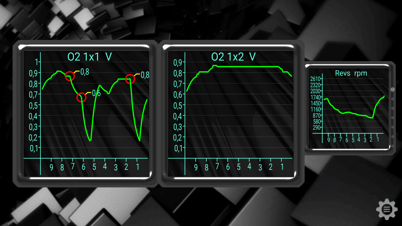

Меня по большей части интересует верхняя лямбда, она же первая, до катализатора. Именно она работает как обратная связь для приготовления смеси. Сначала снимаем ошибки, они отсутствуют. Потом прогреваем двигатель до 90 градусов и начинаем строить график. Газовал до 3000 на стоянке без нагрузки, вполне достаточно.
Вот старый замер, представлен в PP2000
Уже на нем видно, что во время нагрузки синусойду, или "заборчик" рисует не ровный, то сверху не дойдет до пика, то снизу не дорисует, на лямбде с нормальной чувствительностью "заборчик" ровный.
Вот тот же график, но уже в программе VTS Agent
Делаем вывод, ждать пока совсем лямбде по-плохеет и выдаст ошибку нет смысла, много топлива уйдет в трубу, покупка лямбды окупится на экономии топлива плюс машинка начнет радовать вернувшимися конями в строй на низах.
Как только приедет лямбда, обязательно сделаю очередной замер и скормлю программе VTS Agent, по идее она оценит лучше лямбду, а т.к. смесь будет точнее контролироваться и оценка впрыска улучшиться. Датчик по сервисбокс стоит у меня 1628HR, за оригинал, он же bosch в коробочке Citroen/Peugeot хотя безумно много 11485р, поэтому смотрим на то, что лежит в коробочке -это Bosch 0258006028. В Exist`e он 2560р, там же есть такая информация: "Рекомендуемый интервал технического обслуживания 160000 км". Заказал Китайский bosch 1780р (с учетом доставки в 300р) www.aliexpress.com/item/B…ugeot-206/1811532604.html Внимание 2х литровщикам, у вас датчик Bosch 0258006027, если будете заказывать по ссылке выше не забудьте указать продавцу в комментариях, хотя визуально датчики одинаковые, принцип работы тоже одинаковый, отличаются длинной проводки. У нижнего датчика (лямбда после катализатора) тоже рекомендованный интервал до замены 160 000 км, но будет бегать пока ошибку не засветит, т.к. на смесь не влияет.

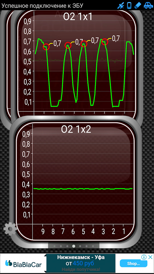

еще один
а на холостых на второй лямбде значение 2 или 3 и прямая
вторая лямбда не работает или катализатор, подскажите

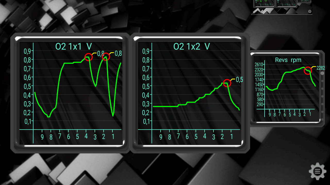

график верхней лямбды подозрительный и неправильный

Но не исключаю, что графики были сняты не корректно, без требуемой скорости опроса в 100 мс.
Rayn5
еще один
Судя по графику с каталиком нормально

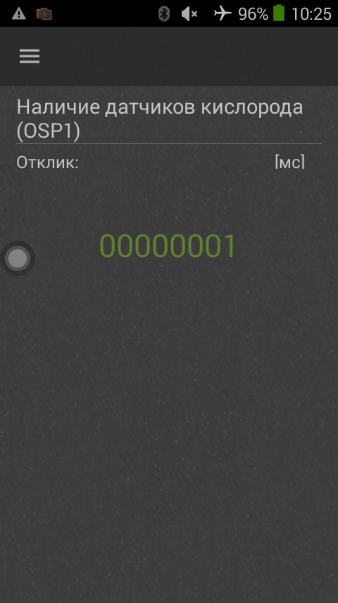

Здравствуйте.
Елм 327 показывает такие значения
Через eml327 obd2 датчик кислорода показывает вот что.Помогите разобратся
От сильна перегрева католизатора бедны смес 0.1 или 02в.

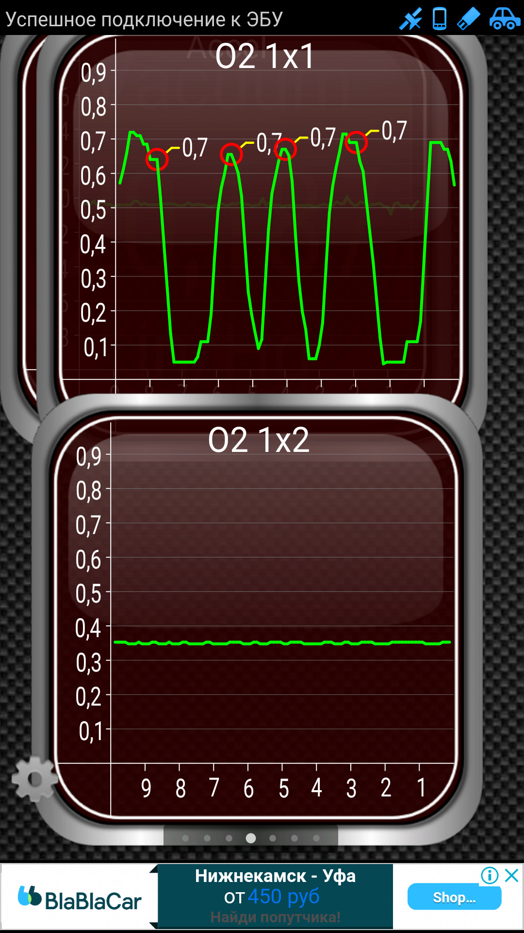

Привет. Запись давнишняя но очень полезная. Как я понял что если проверяешь лямды то показания должны быть на первой не выше 0.2 и не ниже 0.8 а на второй от 0.5 до 0.7 правильно?
В идеале да, но по первой важнее на сколько быстро она меняет значение с 0,8 на 0,2 и наоборот
Смотри я ЕЛМом протестил у меня почти не выходила за эти рамки по первому лямду. А по второму как то больше колебился график с 0.2 до 0.5. Это значит что катализатор уже не тот что раньше? И еще вопрос у друга на ситроене с4 что первый график что второй почти одинаковые идут. Это значит у него кат выбит?)
Если первый и второй совпадают при работе движка с постоянной нагрузкой (движение по трассе на круизной скорости), то у катализатора активный слой "отравлен", или он выбит, мозги при этом буду выдавать P0422 низкая эффективность нейтрализатора.
Как у тебя это может значить, что лямбда вторая не верно оценивает количество кислорода, активный слой датчика уже не тот, или нагар (можно попробовать в ортофосфорной кислоте отмочить), а по уму её пора менять, регламент 160 000км. А может быть и катализатор уже не молод, но еще держится молодцом, либо подсос воздуха в область катализатора, или за ним, пропускает гофра, или кольцо стыковочное с резонатором, в зависимости от конструкции.

В Exist и на других сайтах нашел информацию по запчасти бош 0 258 006 028, Рекомендуемый интервал технического обслуживания 160 000 км, жаль не могу найти оригинальную информацию, в плане характеристик этого датчика. А еще есть универсальный зонд Bosch 0 258 986 602, там ресурс до замены 250 000км
Да я только предположил. Я читал, какую ты работу провел, по накоплению статистики. Думаю, многим будет полезно ).
Надеюсь, что мои заметки помогут другим при ремонте.

Лямбда приехала, осталось поставить и логи снять, вот есть мысли по поводу 98го и 95го бензина, если лямбда дохнет, то она обычно беднит смесь, а бедная смесь хуже горит, повышает температуру горения, а воспламенение 95 бензина раньше, чем у 98го, видимо из-за бедной смеси происходит начальная стадия детонации (самовоспламенение), все таки степень сжатия движка у нас 11, ЭБУ это видит, сдохнуть движок не хочет и начинает убирать зажигание, мощность падает. На 98м самовоспламенения движок не видит и поэтому зажигание норма, движок тянет. Вот как-то так я вижу объяснение.
т.е. по признакам похоже на лямбду
Это лично мое виденье того, как объяснить, почему на 98м все хорошо, возможно я и ошибаюсь. Было бы не плохо посмотреть на саму лямбду и на свечи, если есть признаки обеднения смеси, то очень похоже на нее! Для пущей верности было бы не плохо газоанализатор подключить, посмотреть смесь и замерять температуру выхлопа, но это я наверное перегибаю палку, лучше пойти другим путем, более дешевым, посмотреть диаграмму работы датчика, как я это делал. Да, тему я обновил, немного теории подкинул, признаки описал.
Может на выходных заменю, если погода не помешает и тогда будет на примере моего двигателя все ясно.
ОК, жду. Надеюсь поможет ))
