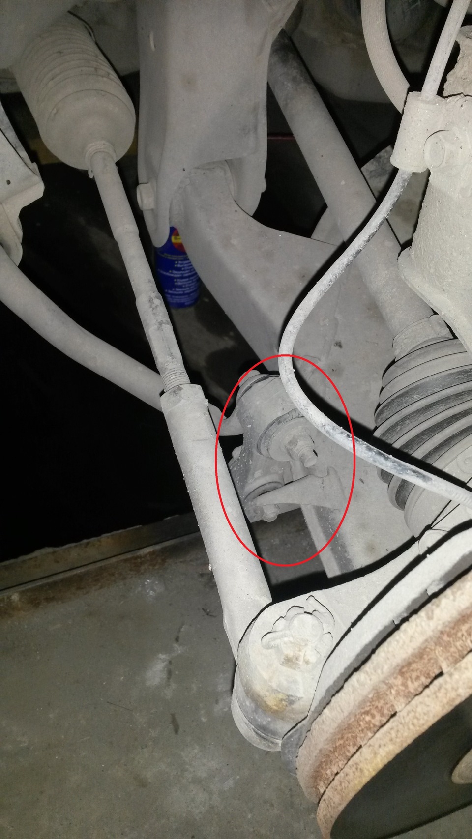

Итак, для начала снимаем колесо:
Откручиваем гайку на рулевом наконечнике (не надо окручивать её на множество оборотов, просто сорвите и оставьте в таком положении. Так будет проще поставить новый рулевой наконечники на место старого. И не придётся ничего подгонять и регулировать.)
Затем окручиваем гайку, которой наконечник крепится к ступице, выбиваем наконечник, откручиваем его и ставим новый.
Переходим к стойкам стабилизатора.
Тут всё ещё проще: откручиваем 2 гайки, вытаскиваем 2 болта, вытаскиваем страый стабилизатор, ставим новый)
Теперь втулки стабилизатора. Тут тоже ничего сложного: откручиваем, меняем, закручиваем
А вот ступичный подшипник поменять самостоятельно у меня не получилось. Трещётку я завернул узлом, балонник сломал, 2-х метровую трубу погнул))
