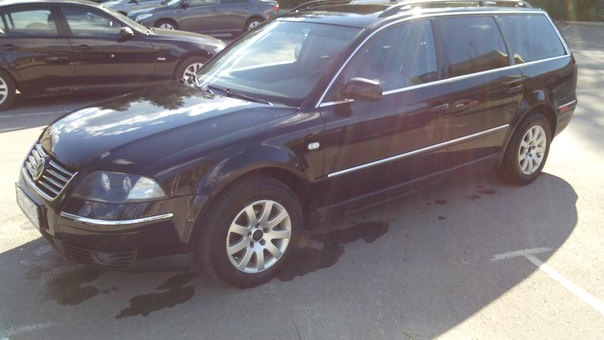

На днях сделал замеры по давлению и компрессии.
Значит масло = 1.5 на холостых, а минимум надо 1.2 Местный кулибин сказал что это норм и можно кататься без проблем! Только вот цепь говорит немного подгрюмливает, скоро говорит на замену…
По компрессии, все горшки примерно одинаковы:
1= 11
2= 11
3= 11.5
4= 11.5
Вроде норм. Минималка вроде 9 как помню?
Если что не так, скажите расскажите ПОДСКАЖИТЕ!
