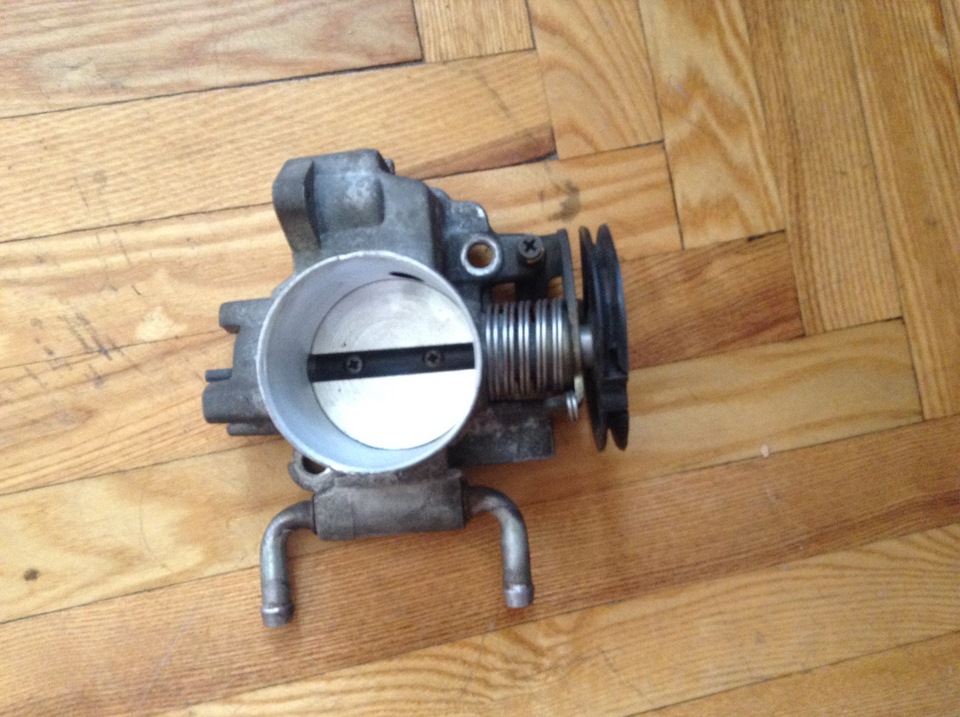

Много всего произошло за это время, но главное что случилось это благодаря BamperDima и AvtolybiteLL,а так же Гене мне из Полтавы приехал расточенный дроссель!До этого использовал дроссель 54мм от ВАЗа.Приход чувствуется только на верхах но он точно есть, потому что даже прошивка у меня сделана именно под увеличенный дроссель.
Установка заняла 10 минут, тут ещё проще чем поставить ВАзовский, тросики просто перекинуть и 2 болта открутить-закрутить.
После установки поехал тестировать, сразу же на спринт…но это уже другая история =)
В целом мне понравилось, но опять же не ушла проблема высоких ХХ(хотя они и стали гораздо меньше, по сравнению с Вазом), но и появился странный свист при закрытом дросселе, который пропадает при нажатии на педаль газа, если есть варианты решения прошу написать =)
Я доволен, ребята спасибо Вам ещё раз!

свист из за нижних каналов, которые проявились после проточки … тоже есть такая проблемка
Андрей это никак не убрать?
Я тоже к этому выводу и пришёл…
пока не придумал, но в идеале надо чем то заварить, герметик может помочь, но это слегка бредово
не, герметиком не вариант )))
варить то его надо аргоном…
+100
если что придумаешь чиркани в личку!
хорошо)

"Холодная сварка" в помощь :)
Гена а где именно не знаешь свистит?
Скорее всего в месте, где образовались колодцы, на месте вакуумных трубок управления ЕГР. Как вариант можно попробывать отпустить винты оси заслонки, и немного сместить саму заслонку на несколько микрон вниз.
понял, попробую, спасибо!
Всегда рад :)…
вот эта дыра))) неужели от тупо большей дыры приход ощутим на атмо моторе?
))))+1? разницы точно не будет никакой )))
Ra1NZ
0.3-0.5 сек при разгоне до ста =)
Решай сам ощутимо или нет )
Свистит РХХ скорее всего. Ну а проблемы с ХХ надо в прошивке искать…
на моём то дросселе ХХ стабильный и 800 об.
а РХХ разве не в дросселе стоит? Ты же менял его. Везде отличается пропускная способность способность канала. Это все индивидуально надо лечить. Обороты даже зависят от формы запирающего клапана (наконечника) РХХ.
на дроселе конечно что за вопрос
нет РХХ мой и остался.
