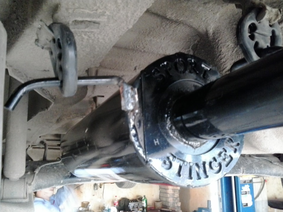

За два года владения этим авто сгорело два резонатора. решил на этот раз установить что-нибудь другое. Приобрел выхлоп от Стингера — резонатор и глушитель, диаметр 51 мм.
Думал, что установка будет простой, как написано на официальном сайте. Так не получилось. В итоге вставка после коллектора косячная. Ее пришлось подрезать и потом после того как выставлено нормальное положение было все заварено. На резонаторе крепления не подходили по месту. Пришлось их срезать и наваривать на другие места. И последнее: конечная банка очень низко висела — пришлось и ее крепление укоротить. Ниже некоторые картинки работы:
Из первых впечатлений: звук приятен, породстый а-ля Субару WRX. Ездил сегодня в деревню — звук не досаждает. Заметил, что машина охотней реагирует на педаль газа, то есть ускорение происходит чуточку быстрее. Возможно это самовнушение. Как-нибудь поставлю паук, тогда и результат должен быть другим.

Как ни один раз говорил Жора Ревазов: "сколько я не брал товары от стингера, ни одна не встала как надо, всегда приходится допиливать". Так что это нормально) цена соответствует качеству
Ок. Буду знать)))
