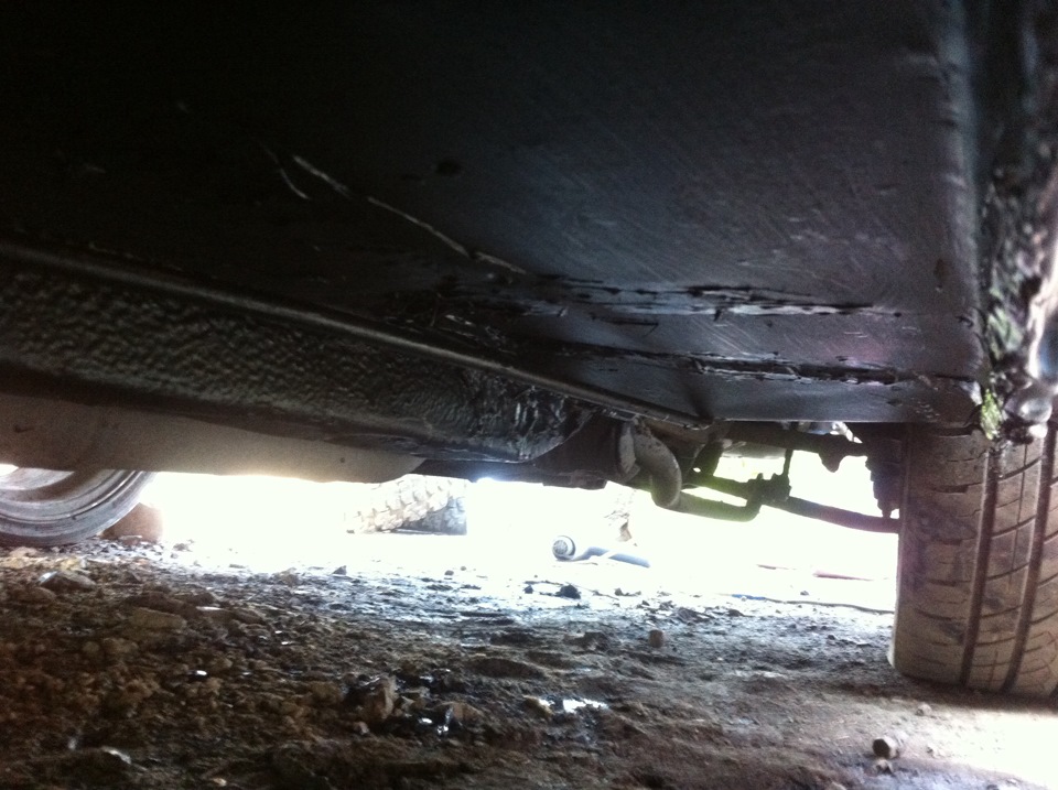

Вчера наконец то выгнал машину, занялся дном и арками с правой стороны)) отмыл до бела, за шкурил весь голый металл, про грунтовал, промазал швы герметиком, залил в пороги мовиль, промазал все кардоном на несколько слоев…
И на оставшееся время дня подготовил капот под грунт. заматовал, за шпатлевал.
Ну и сегодня занялся выравниванием самых нудных мест( место сварки порога), и подготовки под грунт правых проемов дверей.
Нудные потому что, стирать шпатлевку в этих местах не удобно, но все равно под вечер добился хороших результатов, только в некоторых местах осталось немного подложить шпатлевку.
Ну и спасибо Роману)) за предоставленные лепестки))
На завтра планы обработать вторую сторону))
