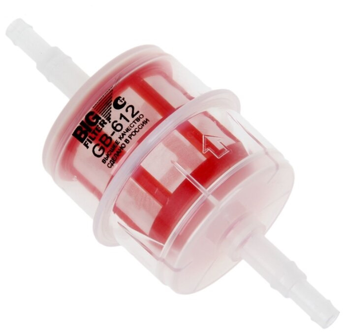

Решил провести эксперимент. Виыдел, что ставят фильтрики топливные с карбовых машин на обратку ОЖ. Решил тоже поставить, но от дизеля.
Отличается тем, что внутри не бумага, а мелкая сеточка. Она не разбухает и не размокает.
Спустя 50 км фильтрик уже был грязный — значит работает. Тестим дальше)

Баловство все эти фильтры. В системе охлаждения просто нет таких мест которые могут забить мелкие какашки. А на счет антифриза, все это бред Что красный агрессивнее зеленого. Просто присадки разные. У меня с завода был залит красный и менял я на красный.
А радиатор печки не засоряется ?
Зачем страдать хернёй? Заливайте качестенную жижу и не парьтесь, фильтры всякие голимые, меняйте ОЖ лучше почаще, если уж беспокоитесь о чистоте системы охлаждения!
Я себе тоже поставил, но обычный. Кроме как скопившегося там антифриза результатов не заметил.
а вот у меня там осадок и мелкие песчинки)

Дизельный фильтр отсекает воду (как и топливный) а основа тосола (антифриза) состоит из воды, соответственно ты установивши этот фильтр увеличиваеш давление в сливном патрубке и есть большой риск выхода из строя системы охлаждения, а именно слабых ее мест (прогнившей части радиатора, крепления патрубков и т.п.).Ну нельзя такие (топливные) фильтры ставить на систему охлаждения, нужно искать более подходящие.

Попробовать можно, но нужен фильтр который пропускает воду и под небольшим давлением. Тут все неплохо придумано, но материал для исполнения категорически не подходит.

Почему не подходит?карбюраторный бумажный размокает и не пропускает тосол потом-поэтому может лопнуть…а в дизельном же сеточка, она очень легко пропускает тосол, а мелкие частицы нет.
Основной технической особенностью топливных фильтров является отсекание воды в топливе, для предотвращения попадани воды в ГДС ДВС. И как ни странно это будет звучать, но топливные фильтры для дизелья, намного эффективней отсекают воду чем бензиновые.
блин, каким образом?там же просто сетка.я может так и не понял…она же в разы больше, чем размокшая и забитая бумага…

Тут главное не то что понравится или не понравится, а что бы беды не натворил. Мы знаем про молекулу воды и сеточку в фильтре предварительной очистки, а про действующие вещества антифриза? Какого размера у него молекулы? Пропустит ли фильтр их? Не получиться ли так, что меняя загрязненные фильтра (а менять их прийдется часто) будет уменьшаться количество действующего вещества в антифризе (выкидываться вместе с грязным фильтром)? Тут очень много вопросов!
Кстати из опыта других кто так же ставил на систему охлаждения фильтра (все те же топливные): первый поменял через неделю, второй и третий тоже через неделю, потом через две недели несколько раз, а потом зае…ся и выкинул его. Это опыт 4 или 5 человек с которыми я общался по этой задумки, результат приблезительно у всех одинаковый.
Ну по засираемости-да.Быстро очкень. Я просто планировал все равно на антифриз перейти…поэтому тесты решил провести)
