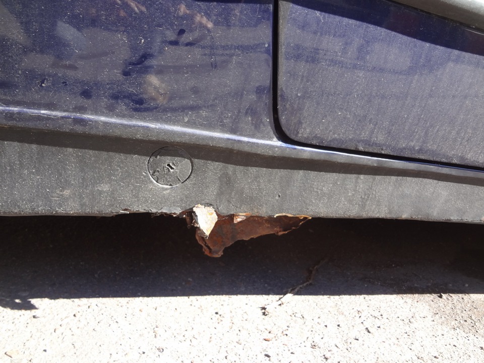

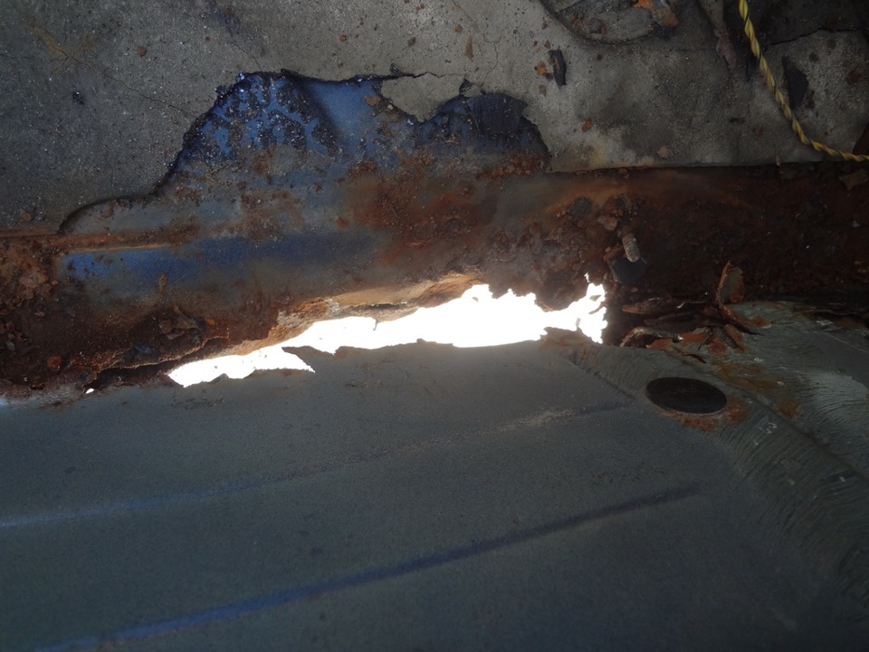

Ковёр в машине оказался весь мокрый насквозь. Сняв его, всё стало намного печальнее. Ребром стал вопрос застрелить коня не проще? После увиденного под ковром, стало забавно вспомнить текст объявления.

Ничего особо страшного не вижу. Все делается. Рекомендую проверить (если еще не проверил) багажник, и "стаканы" перед/зад.
Скажи, коли не секрет, ковер резал под торпедой на тоннеле? Ну чтоб печку не снимать. И как снимются накладки на пороги которые со стороны салона?
Привет, всё проверил, багажник, стаканы ок и второй порог пока живой, но думаю что в после зимы, на замену. По поводу ковра ничего не резал, просто снял нижние и боковые консоли. Накладки держатся на клипсах, сами накладки нужно сдвинуть вперёд и тогда снимать.
Значит резали до тебя т.к. там печка не дает его снять, если не ошибаюсь.
Про накладки — спасибо за разъяснение.
Мда подстава! печалька! держись дружище(((
В семье было принято решение лечить лошадку.
Порог конечно же на переварку, не буду же я ездить с дырой в ногах, да и техосмотр не пройдёшь.
Правильное решения
Я в такой ситуации малыми потерями отделался)) А тебе лучше сейчас этой проблемой заняться чтобы хуже не стало.
Куда уж хуже-то :(
Поверь, если сейчас эти куски не вырезать и не переварить, то потом это на жесткости кузова скажется
