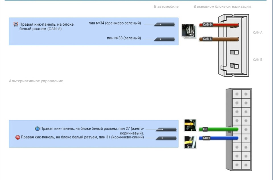

В нашем автомобиле реализована цифровая сеть, по которой блоки общаются между собой (CAN), что очень облегчает установку сигнализации. Информацию блок считывает из CANa — концевики дверей капота и бгажника, состояние зажигания, заведен или нет двигатель, даже нажатие педали тормоза — все предается по двум проводам. Еще два провода нужно для управления поворотниками и центральным замком (т.н. альтернативное управление). Еще два провода на питание сигнализации.
Итого 6 проводов подключаются к автомобилю для полноценной работы.

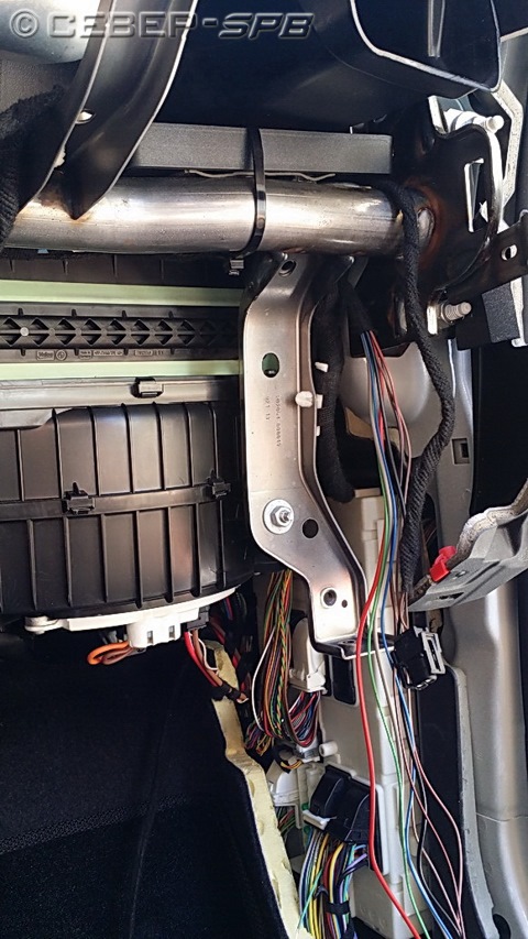

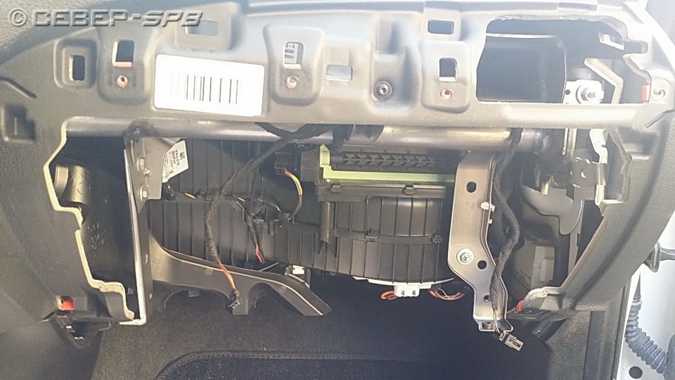

Снимаем накладку в ногах штурмана под бардачком (2 винта на 10).
прикидываем что куда будем размещать…

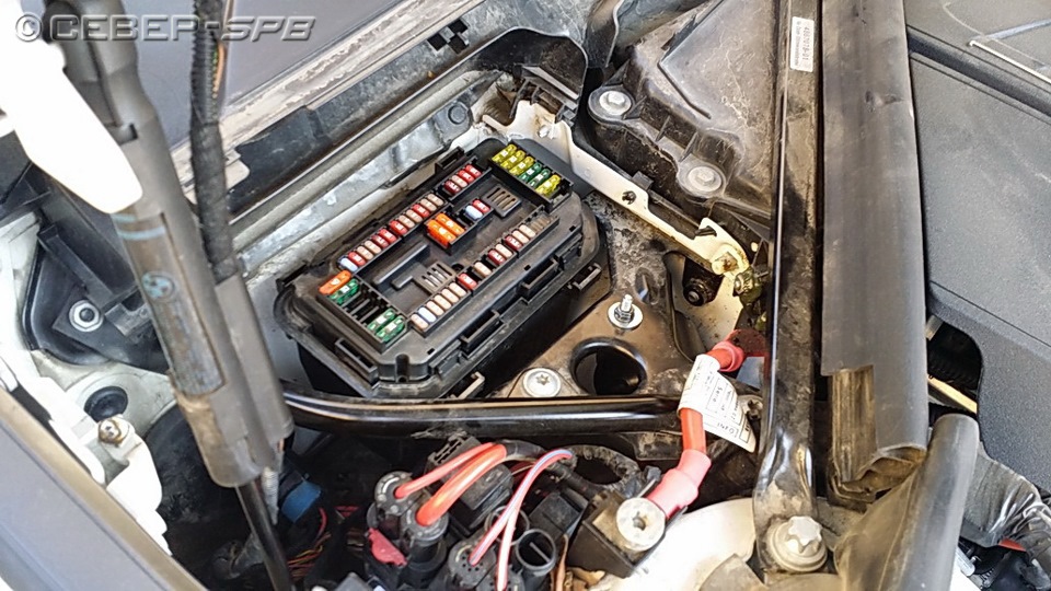

Сирена хорошо разместилась под капотом, будет кричать в дырку, которая осталась после удаления заглушек по сервисной акции

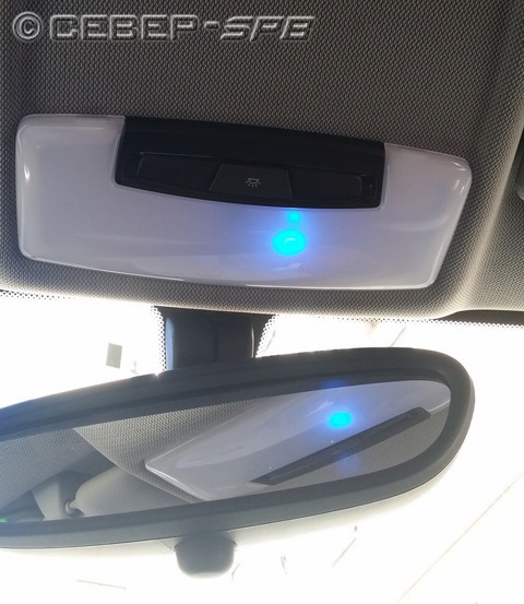

светодиод я врезал в штатный плафон (хотел в кнопку на зеркале, но она в моей комплектации не прозрачная).

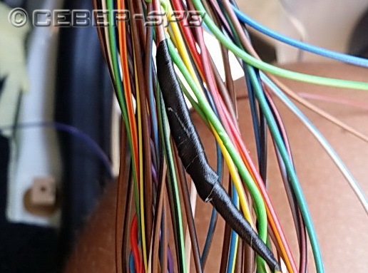

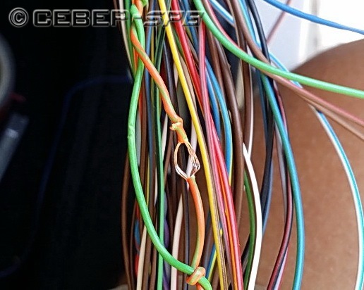

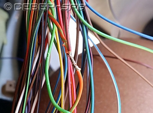

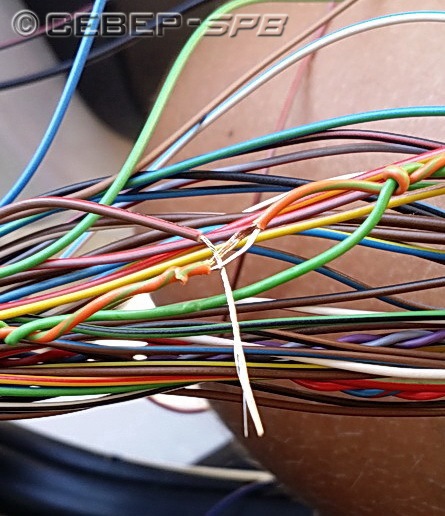

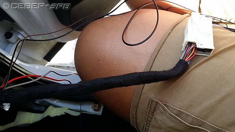

Как подключить левый провод параллельно штатному:
Такое соединение получается надежным и долговечным. Тока там нет — паять не обязательно.
Питание и землю взял с мотора печки.
Все, дальше программируем тип автомобиля в сигнализации, настраиваем датчики удара наклона (они находятся в антенне, поэтому ее крепить надежно) и громкость подтверждающих сигналов сирены.

Управляет ЦЗ и аварийкой через CAN, а не через два доп провода синего и зелёного
можно поподробнее, а то на сайте старлайна ничего про это нет

По кану цз и аварийка не управляется вне зависимости от прошивки. То что в опциях написано, что альтернативное управление аварийкой и ЦЗ это кидаются два отдельных провода на ЦЗ и аварийку, через них и идет управление.

На Ешках есть управление по кану, а на F ках только доп проводами.
забавно, но старлайн допилили управление по кану, но оно глючит

идея со светодиодом в плафон — здоровская! ;-)
а на новом зеркале, крутилка прозрачная (это если для установки светодиода) ?
В прозрачной крутилке зеркала уже стоит штатный светодиод. Сейчас буду менять зепкало, подключу к нему сигналку эту.

подскажите а как снять порог и боковую заглушку которая закрывает блок FEM? что снимается первое и куда тянуть. спасибо.
сначала порог на клипсах тянуть вверх
потом щека на клипсах тянуть вбок к центру автомобиля
за ней белая накладка закрывающая разъемы — там torx t20
если пластик не холодный, то ничего не сломается

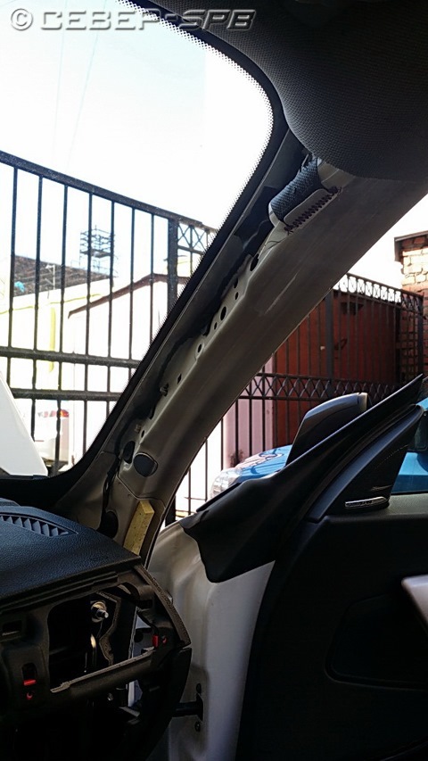

Как ты снял стойку лобового? Там пистон очень жесткий((

Стойку отколупываешь на сантиметр вбок, а потрм тянешь вверх уже, в сторону потолка. Вместе с пистоном. Он в более широкое место переместится и выйдет.
