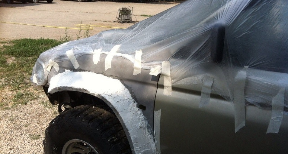

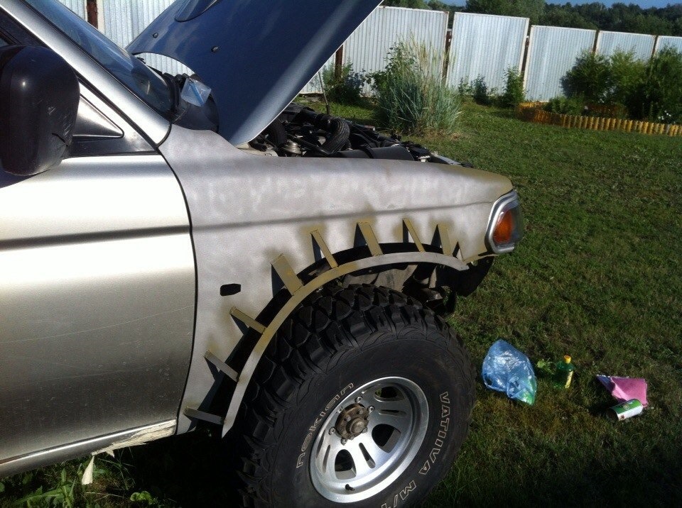

От передних крыльев была отрезана кромка и приварена на расстоянии, конфигурация кромки изменена, теперь она плоская. Далее монтажная пена, шпаклевкой выводилась форма арки (скажем так "матрица"). После этого уже накладывается стеклоткань (стекломат), изготавливается сама арка, после полимеризации снимается с крыла. Крылья снимаются с машины и едут в пескоструй чтобы снести эту порнографию (пену, шпаклю…). После пескоструя крылья грунтуются и принимают вид как на первом фото. Стеклопластиковая арка приклеивается (прикручивается), далее все грунтуется еще разок и на покраску. Остальные фото позже…

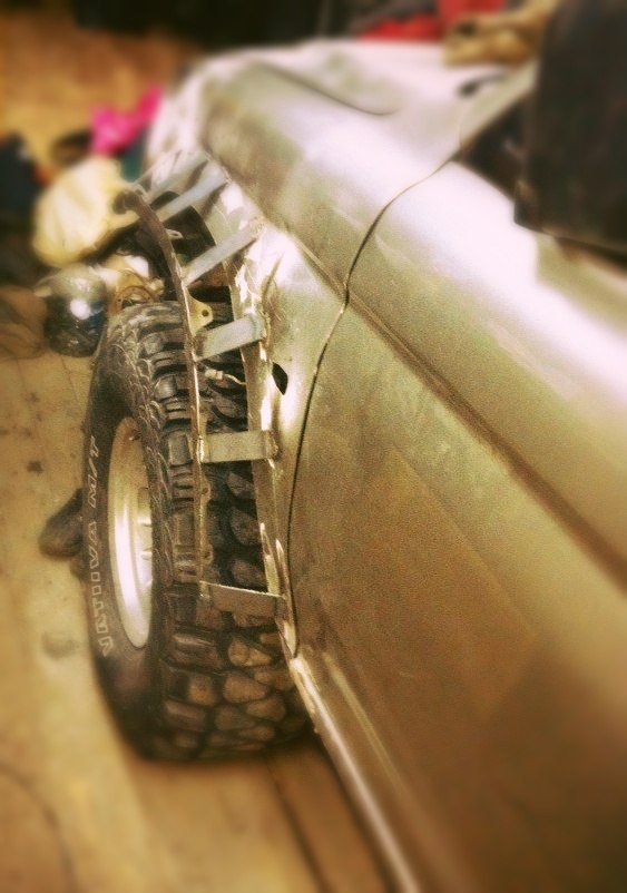

С задними арками отдельная история… Будет позже.
Арки не сильно широкие, резина выступает на 2см. Это сделано специально. Так злее)))

Здравствуйте. Как поживает паджерик? Можете сделать подробные фото передних арок и крыльев с расширителями, а также задних(если готовы)? Если я правильно понял, у вас стоят 33 без бодика, накрутки торисионов и проставок под шаровую? Сколько было отрезано с крыла и арки? Сколько можно отрезать не врезаясь в салон? Заранее благодарен.

Классно. матрица осталась?
передних да, задние по месту сделаны

Задние арки будут делаться по другой технологии из-за невозможности их съема с машины. Зато они будут супер крепкие, точнее каркас их уже супер крепкий, можно поднимать машину за них, 2мм сталь, вырезанная на гидроабразивном станке.
