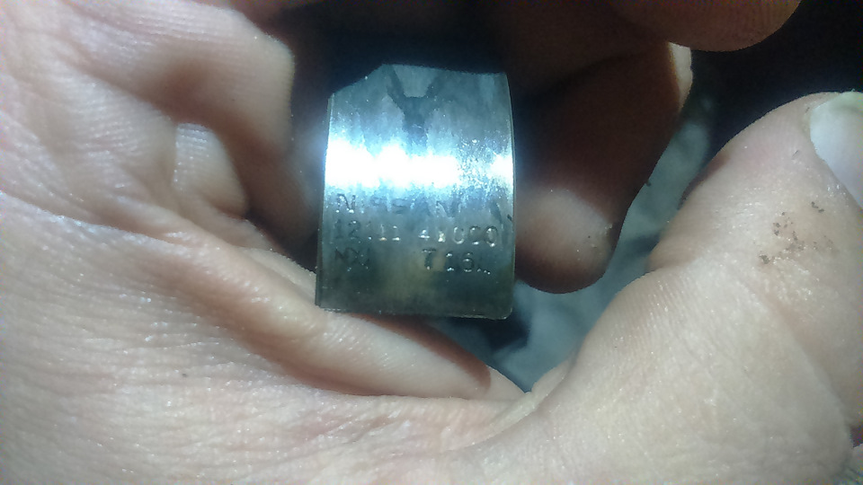

Сегодня пришёл в гараж, завёл движок на холостых звук ровный, газу прибавил клацание началось. Включил obd датчик и стал по очереди цилиндры отключать звук не меняется! Когда шатунные вкладыши отключать цилиндры и звук попадает. А тут ровный. Когда менял вкладыши при съёме поддона откручивал болт под которым натяжитель цепи стоит, вот и у меня вопрос, а не сбил ли я зажигание?! Из кабины звук похож на цоконие клапанов когда слабом топливе работает !
www.drive2.ru/c/452888290798863506/ Фото вкладышей нет к сожалению! Вот в таком состоянии все было!
Для начала нужно узнать какие стояли, тк при сборке на заводе их могли устанавливать разные
nissan.epcdata.ru/murano/…ngine/120/12111/#120A_003 там метки на коленвалу стоят.
Оригинальных вкладышей в стандарте STD grade 0, STD grade 1, STD grade 2, отличие по толщине, чем больше цифра тем толще. По хорошему нужно посмотреть какие стояли и купить на шаг больше. Ну или снимать и мерить все. Так же не исключена подделка
если ее правильно распознал, то номер на вкладыше 121114W000 это стандарт STD grade 0
Можно поставить 121114W002 STD grade 2 они потолще. Но опять же это все условно… лучший вариант это мерить

Добрый! Звук искаженный, не понять точно. Я когда ушами слушал, стук четко слушался в правой голове. Думал, там бугеля стучат. ПРиехал к старому мотористу, он даж попу не отодрал от дивана, сразу сказал шатунный звук. Поэтому сразу сняли мотор. А вкладыши какие брали?
Вкладыши не ремонтный комплект. Так как посмотрели что все чисто без задиров! Я все понимаю, но звук то должен был измениться если это шатунные. А тут опять двадцать пять !
Вкладыши, оригинал дубликат, ? какие стояли? там в оригинале три меж ремонтного размера только, если просто поменяли, на первые попавщие, вполне возможно и хуже сделали
Поставил те же что и были, заказывал по номеру старых !
Номер какой был? По вкладышам, бывают поддлеки, размер не соответствует…
