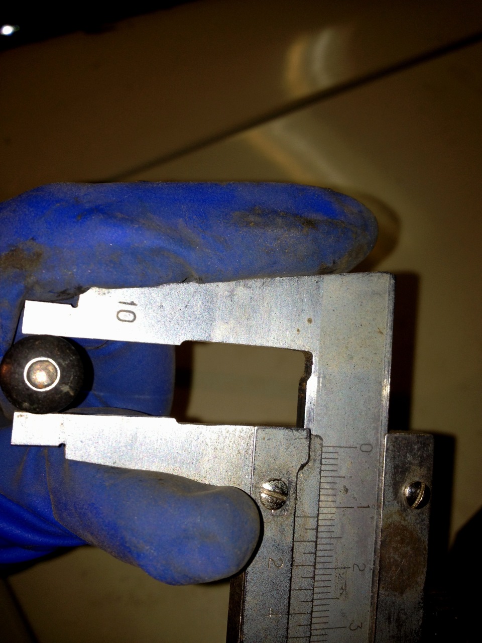

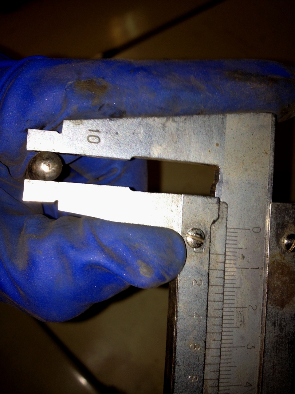

И проблема номер два, это штанги толкателей, родные штанги из алюминия со стальными наконечниками достаточно своеобразно работаю при повышении оборотов, сложно судить точно, где то 5500об/мин, (зависит еще от распредвала и жесткости пружин клапанов), они могут изменять свою длину выгибаясь, а после снижения нагрузки принимать изначальную форму, хотя в отличии от 402го погнуть их на 53 проблематично, они короче по длине, плюсы их малый вес и то очень относительно.
По найденным данным деформация наступает при рагрузке 45кг.
Задумался над установкой стальных, закупил штанги от ЗИЛ 130го. Данные штанги ЗИЛ 130 представляют из себя сплошной стальной прут, но они длинные, а закаленные у них только концы и с укорочением они думается мне проходя не очень уж долго, хотя по отзывам на моторах ЗМЗ 402 ходят, но там и штанги длиной 282мм, каленый конец срезается меньше, а на низком блоке ЗМЗ V8 длина штанг 258мм.
Напрессовать же наконечник на штанги ЗИЛ от ЗМЗ не выйдет, размер прутка тонкий, если только через втулку, что кажется смутной затеей. В связи с эти вероятно будут найдены другие варианты, хотя можно и рискнуть, обрезав штанг ЗИЛ и посмотреть сколько проживут.
Вариант проверен на другом моторе ЗМЗ V8 и вполне ходибельный.

Да встанет, но сожжет их быстро, концы каленые как раз под обрезку пойдут. Не встречал что бы с родными что то случалось, они ходят в плоть до 6000об/мин, так как они короткие и кинематики за глаза, а вот на 5,5л их гнёт на таких оборотах, так как они длинней.
