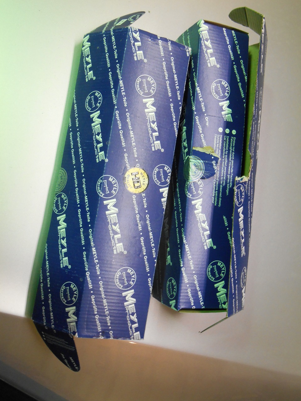

Здравствуйте! Расскажу как я менял передние стойки стабилизатора . Скажете, что тут особенного — не скажите! В общем купил я стойки вот такого производителя
и вот что получилось, на фото истёрзанная стойка )) менял их — стойки не первый раз, на моне они в расходниках на одном из первых мест. Сразу они мне показались какими то хлипкими, но отбросил сомнения прочь )) на одной стороне поменял нормально, а с другой всё и началось, удивился почему гайки на двух одинаковых стойках под разный размер ключа. Ну да ладно, стал затягивать нижнюю гайку стойки, а подлезть туда не так просто и устал крутить, я был в шоке, не прилагая нагрузки, а в этом месте её сложно применить я сорвал резьбу
Поматерившись, решил её снять и поставить старую )) но не тут то было, одна гайка с грехом пополам отвернулась, вторая же крутилась на месте и ни как не хотела залезть на здоровые витки резьбы. Пришлось орудовать маленькой болгаркой, я скажу — геморой ещё тот )) получилось то, что на самом верхнем фото. На следующий день пришёл в тот магазин где покупал, ребята продавцы были искренне удивлены, моим рассказом )) предложили мне стойки вот такой фирмы
, извинялись и сделали хорошую скидку, короче я купил и вот сравнение — даже невооружённым взглядом видно разницу, верхняя на фото стойка, та что доставила мне проблемы
