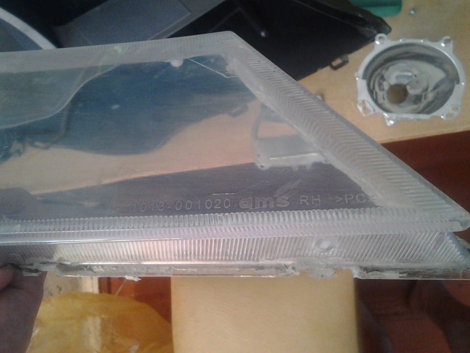

Привет всем кто читает эту запись. Хочу поделиться с вами впечатлением о китайских подделках. Вообщем вчера решил полирнуть свои фары. Наждачкой 2000 на мокрую и следом полировочной машинкой с пастой 3М.
Напомню что фары я купил в 2012 г. в июле месяце, ровно 2 года назад, цена была 2100 руб.с корректором, естественно я понимал что это китай, но выглядели они достойно
За прошедшие два года свет значительно ухудшился, ксенон стал "распылять" на дороге, стекло стало серого цвета.
Полировка не принесла не каких результатов. Сейчас стоит вопрос о покупке Корейских фар (в идеале) либо корейский оригинал. На данном сайте я нашел такую информацию, что корейская оптика маркеруется на стекле AMS а Узбекистан -UZ-CHASSIS.
www.drive2.ru/b/288230376152325673/
nexia-club.com.ua/index.php?showtopic=16715
Ради интереса я поставил на правую сторону одну кое как уцелевшую и тем не менее лопнувшую Узбекскую фару с белой нексии из пред.записи, и я впал в осадок, фары абсолютно ровестницы, обеим по 2 года, обе использовались на автомобилях, и узбексая гораздо празрачнее, свет от нее четкий, равномерный, да он даже ярче пятном на дорогу светит (Лампочки мои старые, тоесть одинаковые в обоих фарах)
А теперь самая главная интрига…
И Маркировка AMS на китайской фаре, которая не светит, которая потемнела, которую приходилось переклеивать герметиком
КАК черт возьми такое возможно? Как на китайской фаре может быть Корейская маркировка?
Где теперь мне найти оригинал корейский? Как не попасться на подделку которая также прослужит всего пару лет? И Как думаете будет ли существенная разница между узбекистаном и корейским GM? И как я понял, стекол отдельно не бывает да на фары N150?

Сегодня постараюсь сделать наконец отчет по этим фарам. У меня лежат они разобранные до винтика и китай и корея, поймешь потом как их отличать. Только вот меня смутило то что маркировка амс на твоей китайской фаре 1в1 как на корейской, у меня на китае амс написано курсивом, а на оригинале без курсива, видимо у тебя еще ранний китай
и мой китай имеет две шторки в линзе, вроде как типа у корейской, сегодня постараюсь выложить линзу с узбекской и китайской для наглядности. отчет буду с нетерпением ждать, так как процесс поиска итак чувствую затянется, а с отчетом сцщественно сузится круг поиска
Интересно, сфоткай тогда. А подложка фары в мокрый асфальт покрашена или в черный? Отметки есть на корпусе какиенибудь? На корректоре маркировка есть?
на корректоре нет не чего, полностью чистый, подложка цвета мокрый асфальт, остальное сфотал и добавил, 5 последних фотографий, глянь у тебя такая же шторка на оригинале?
Эта точно китай, у тебя линза чистая, на корейской как на узбекской гравировку видно, но это плохо, лучше линзу оставь китайскую а рассеиватель линзы корейский или узбекский, а шторка у тебя одна, я тоже как ты раньше думал, фотки выложу увидишь что за вторая шторка оказывается) вобщем вывод подделали но не до конца)
ну тогда жду твоей записи, чтоб быть в теме уже, а стекло бывает нет на 150ую фару? отдельно продается?
Ок, фотки подписал, сейчас пойду на драйв загружать. Думаю в течении часа появиться запись. Стекло нет, только н100, и вобще от н150 я видел только пластмассовый корпус (черный который) отдельно новый продавался на рынке недалеко от завода в андижане. За 600 рублей как помню. А так ничего нет, только целиком

аналогичная ситуация с линзами, тоже одна фара Китай, но надпись АМС под углом. И еще ангельский глазок был в фаре. Пластик желтый, полировка никак не помогла. Пока катаюсь как с "подбитым глазом", жду когда удачный вариант подвернется с разбором. Тратить 5 тыс на новый оригинал вообще никакого желания, особенно при том, что можно купить за эти деньги Китай.
Из узб оригинал заказывай, все дешевле выйдет
у меня тоже самое.левая фара жёлтая, а правая прозрачная.надо тоже маркировку глянуть
отпишись пожалуйста что у тебя будет на фарах, особенно на белой интересно, раз она не пожелтела
одинаковые маркировки, а почему одна фара цвет поменяла я не пойму
амс у тебя или УЗхасус?
амс
ну а по признакам она китай или корея?
а как определить?
Вот Рамиль делал сравнение
www.drive2.ru/l/4197162/
www.drive2.ru/l/4197287/
