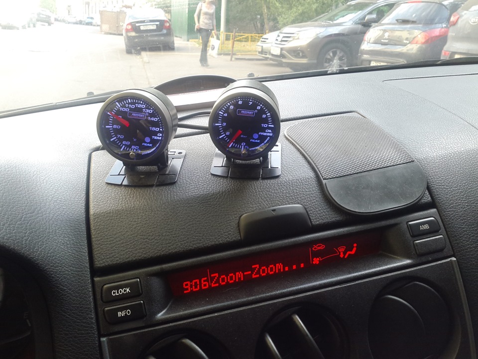

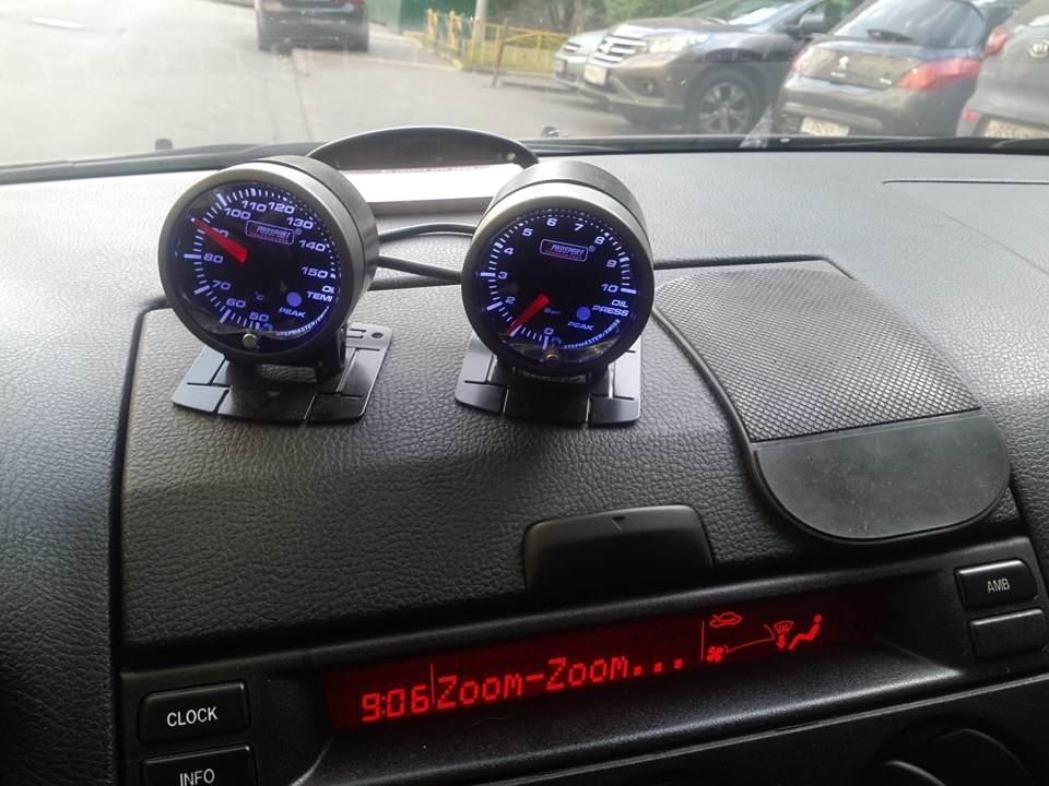

Сегодня пока ехал до работы периодически мониторил датчик давки масла. Порог у меня установлен в 1 атм, ниже начинает пищать как резаный. Собственно о чем пост.
Все кто читал БЖ мой знает что у меня стоит маслокулер, поэтому температура масла у меня чуток ниже чем на штатных авто с LF движком. На улице +20, ехал почти без пробок, только много светофоров словил, таким образом радиатор обдувался периодически и температура за час езды по городу все же поднялась до 90C. Тем не менее, да за счет естественной конвекции даже при стоящей машине радиатор в 19 рядов немного охлаждает масло, так что на стоке думаю минимум на 5С будет больше, а то и все 10!
Собственно при нагретом до 90C масло становится жидким и насос прокачивает его через маслоканалы с давлением 1 атм.
Данные показания для масла вязкостью 5w30 на ХХ с учетом масляного фильтра KN (более высокая пропускная способность, меньше потери на нем). Думаю датчики тоже имеют свою погрешность, так что в реале после потерь во всем тракте будет все 0.8, а то и меньше. (на 5w30 ниже 1 по датчикам не падает, а вот на 0w30 было и 0.9) Вот такой маслонасос у нас производительный. Такие показания меня немного настораживают, т.к. это негативно влияет на срок службы двигателя. Ведь от давки зависит качество смазки шеек коленвала, шатунов, + частично масло уходит на формирование масляного облака под поршнем.
Сейчас масло залито Redline, а оно поверьте очень качественное. Недаром тюнеры STI и WRX на него обратили внимание. Поэтому лично я задумываюсь о 0w40, или того выше по вязкости. Да, спору нет, на оборотах давка растет прямо пропорционально кол-ву оборотов, да и на холодную на ХХ не меньше 2х. Но я ожидал на ХХ увидеть не менее 1.3-1.5 на прогретом движке.
Так что друзья, что лить думайте сами.
Добавлю от 28.07.2014
Залил 0w40. Давка на ХХ 1.1 атм, что уже не плохо. Тоже Redline

Давление масла измеряется на 3000 об\мин . На ХХ производителем оно не нормировано, насколько я знаю. Самодеятельность с заливкой вязких масел типа 5W50 при определенных условиях может вылезти боком в виде преждевременного залегания колец и закупорки маслоотводящих каналов.
Когда с мотора планируется снять 400+ лошадок, то масло только вязкое спасет. Ничего нигде не закупорится.

Тоже вел наблюдение за зависимостью давления масла от его температуры. Датчика температуры нет, поэтому ее мерил пирометром, а вот датчик давления — Дефи, сенсор установлен в ГБЦ, в самую крайнюю точку по масляной магистрали.
Масло 5в40
зависимость у меня такая:
2 кПа при 75 град
1,75 кПа при 84
1,5 кПа при 92
1,4 при 97
1,3 при 101
101 градус — это макс. температура, что я видел при 35 градусах на улице и при медленной езде (пробки) в городе. По трассе кулер быстро продувается и давление стремится на Х.Х к 1,5-1,6
Тут единственное слабое звено, это точность измерения пирометра — замер делал выходя из авто и наводя прибор на маслокулер :)
Значения вроде близки к правде. Но у тебя mps, а там немного другие температурные характеристики и отличается насос + еще маслоканал на турбину. Но для 5w40 1.3 при 101С — очень даже неплохо!
