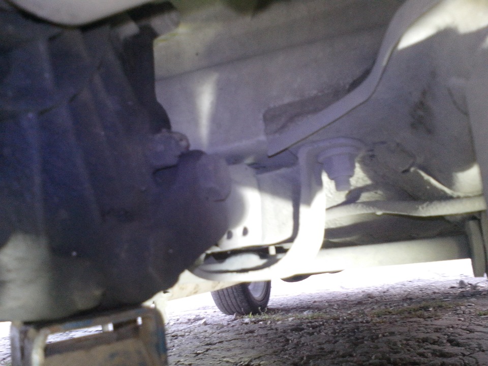

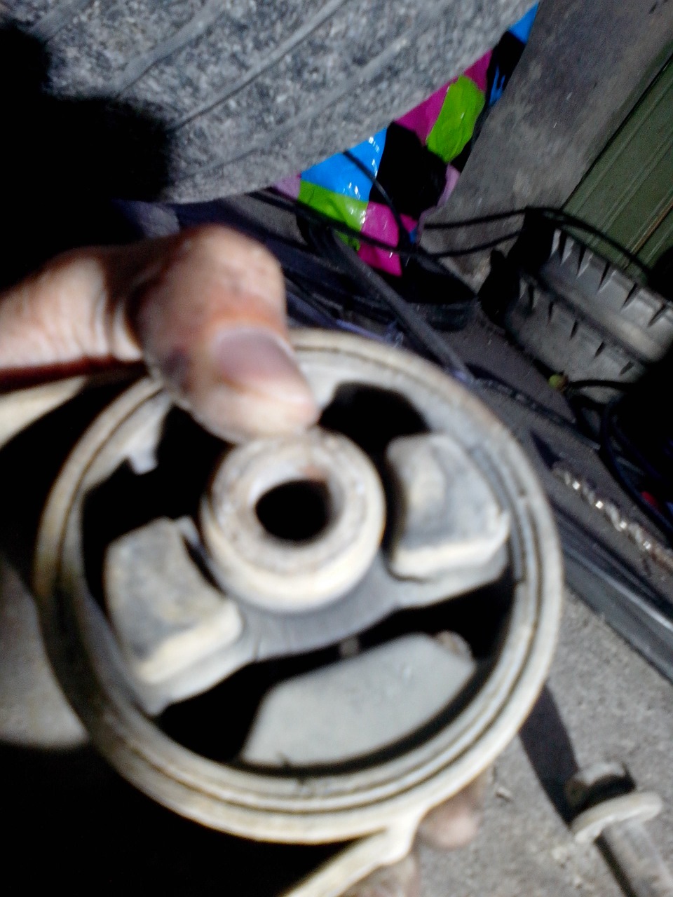

При осмотре на яме выяснилось, что подушка с лапкой, держащая коробку вообще в мясо порвана.
Боковая чуть лучше, но уже вся в трещинах и тоже требует замены. Более менее живая оказалась передняя, как раз которой и не было в магазине.

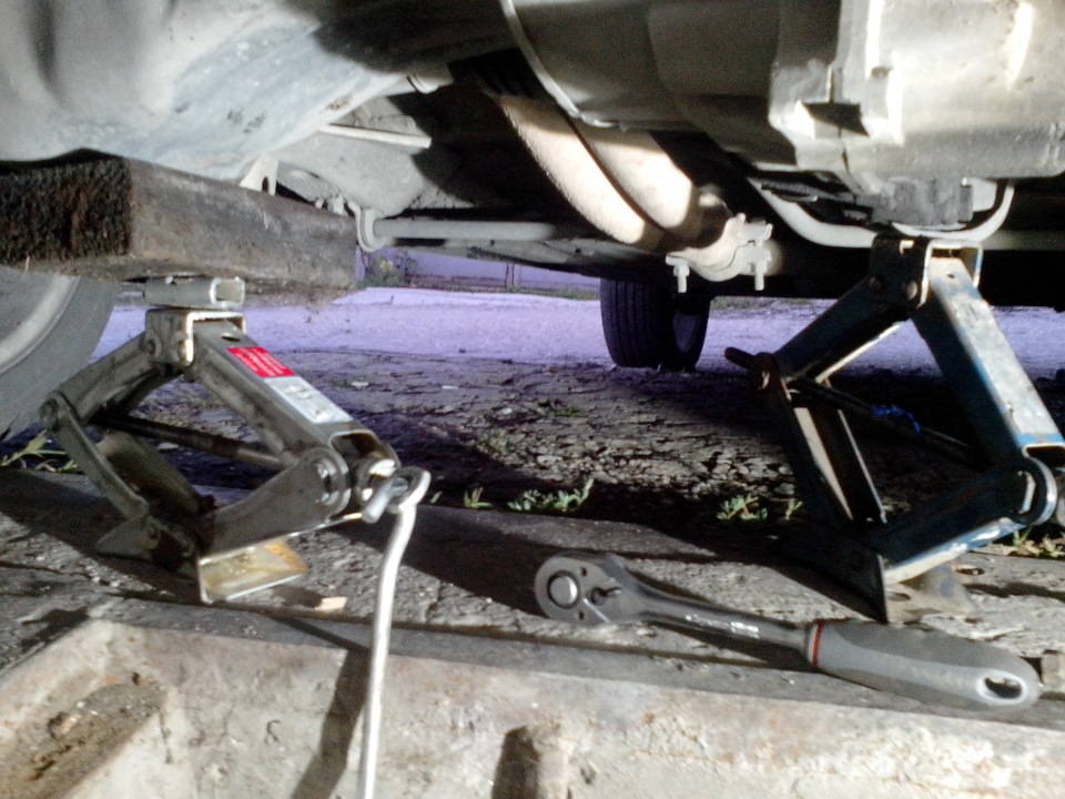

Начал замену с боковой подушки. Приподнял двигатель домкратом, ослабил крепления подушки к кузову и когда приступил к креплениям к двигателю немного удивился… Два из трех болта не поддались и я так понял выкрутились вместе со шпилькой.
Сняв полностью подушку, прикинул новую, подставил второй домкрат и немного поиграв углом наклона нашел нужный момент для попадания шпильками в отверстия, подзятянул, опустил с домкратов и протянул окончательно.
После этого приступил к задней подушке. На удивление все поддалось достаточно легко и без использования вэдэшки. Скинул старую, поставил новую, затянул и начал проверять.
