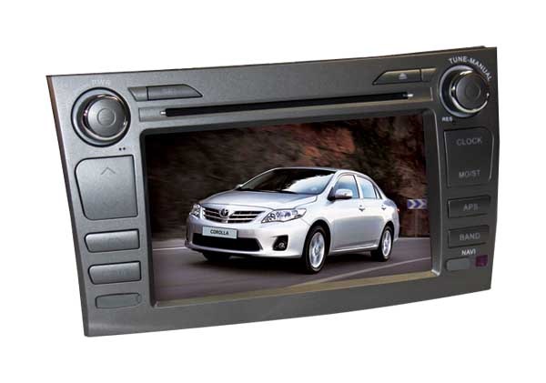

Самым главным требованием было для меня блютус, что бы музыку с телефона слушать можно было, ну и двд, и чтобы с панелью автомобиля по цвету подошел!
Облазил весь интернет, нашел несколько моделей магнитолы. Но как всегда в наличии НЕТ и цена: одна 500$ (не чего особенного стандартные функции: блютус, жпс, без тв), другая 650$ (ну тут андроид 4.2, 5 камер, вай фай, ну вообщем автомобильный планшет вместо магнитолы) но мне столько функций от магнитолы не нужно, но и минус ждать месяц.

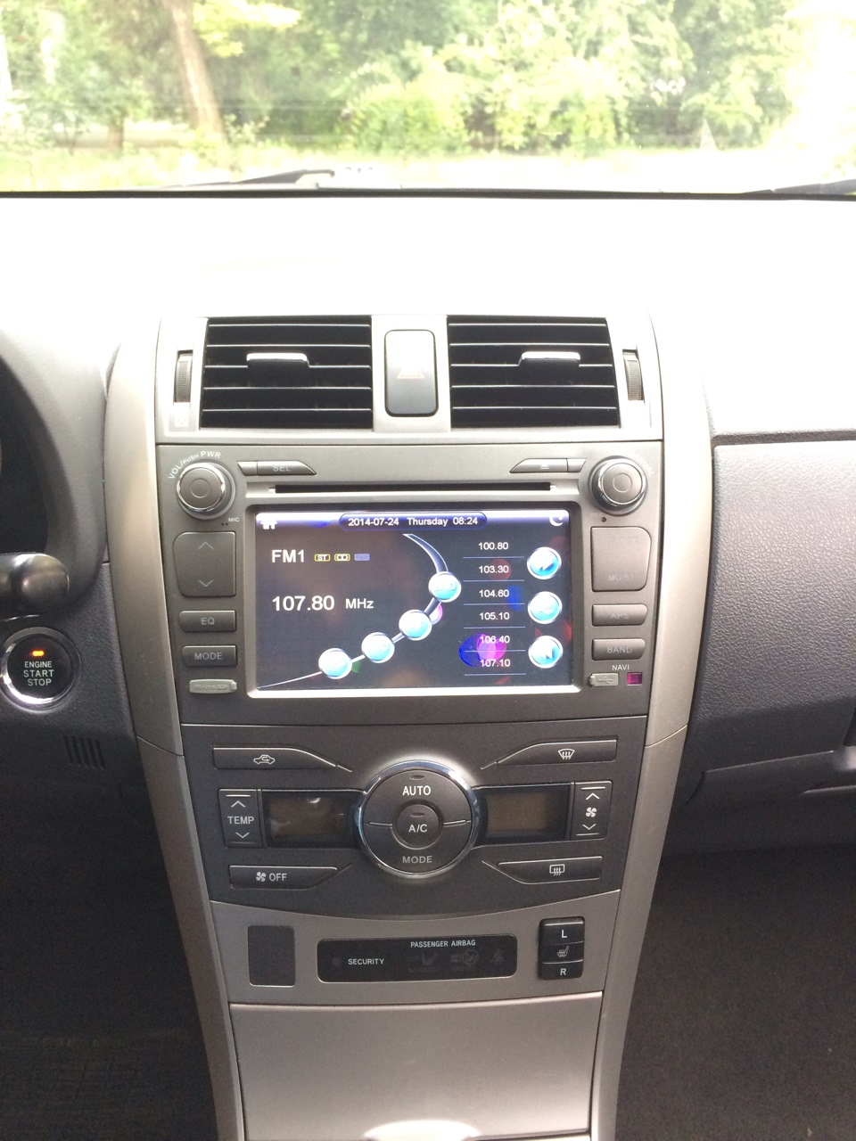

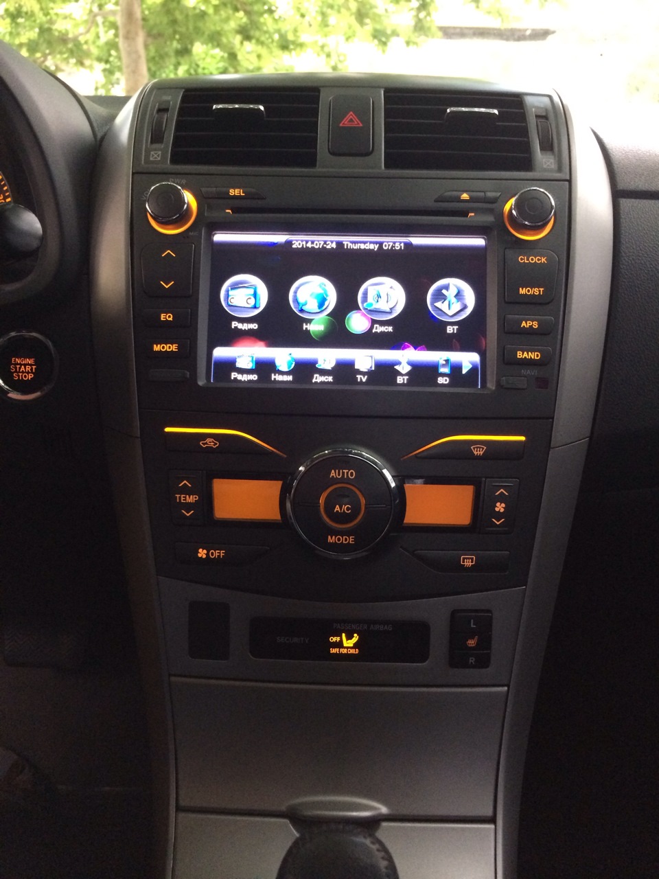

После долгих поисков и примерок, нахожу голову за 300$. Подходит и по цвету панели и подсветки, и вышеупомянутым требованиям!

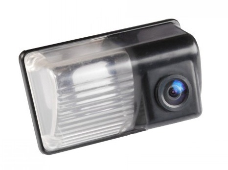

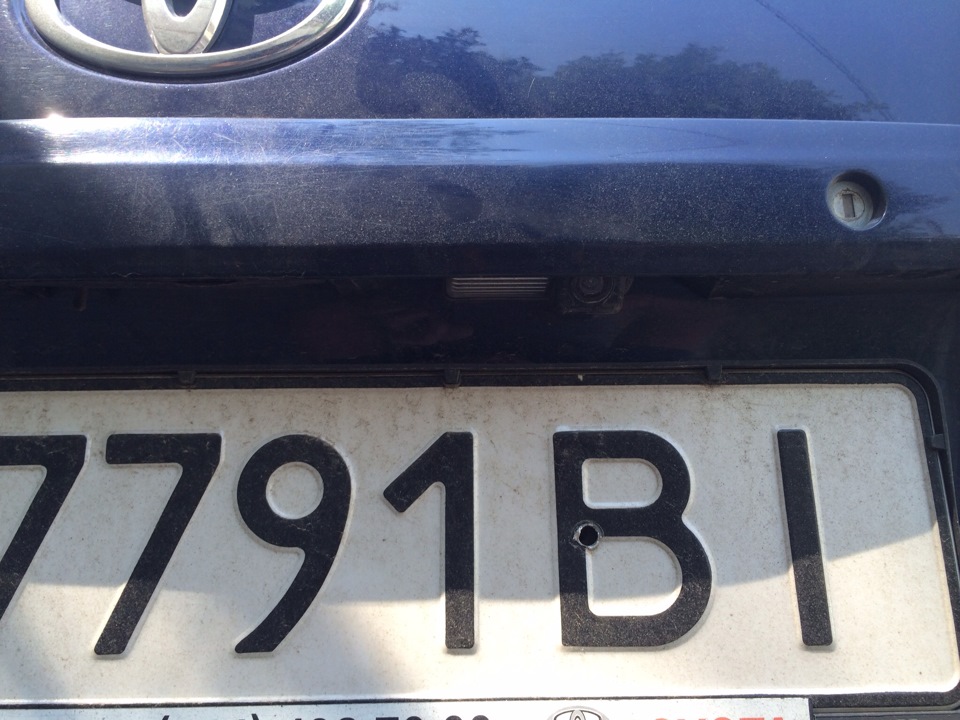

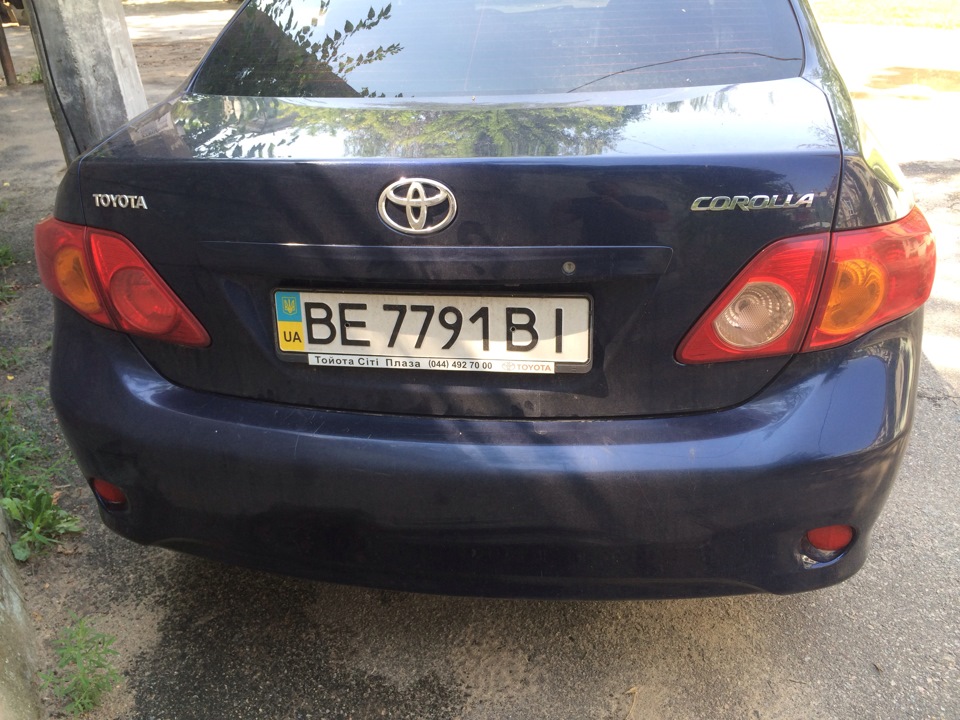

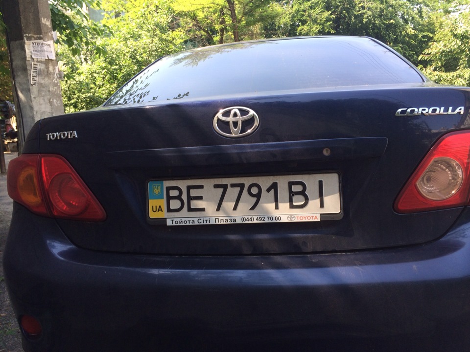

Камера была приобретена за 30$, как написано было, что штатная в подсветку номера. Но при установке пришлось подрезать посадочное место на планке над номером, а так все хорошо!
Что касается установки магнитолы все предельно просто, у многих написано что, как!
Вот с камерой не много повозился, так как провод от камеры был двойной (тюльпан), а должен быть тройной (тюльпан + провод). Третий идет от фонаря к магнитоле на провод cam in. Я не много доработал и всё прекрасно заработало!

камера не родная !
может быть, я родной не видел, когда заказывал сказали, что штатная.
вот родная avtoaksesuari.ru/goods/%D…0%BB%D1%8F-Toyota-Corolla
я такую видел на наших сайтах, только цена не 1500р., а 1100-1200 гривен (90-100$)! Как то не впечатлила она меня ценой )(да и в наличии не было! А хочется как всегда побыстрее)
у нас на рынке 1.100р
главное что показывает !
И хотелось бы фото как там камера установилась! не выделяется?
Отлично смотрится Магнитола, и USB выход есть норм, себе возьму наверно такой-же! подскажи где камеру брал?
