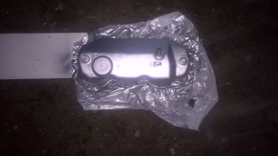

Сегодня забрал головы. Сказали что у этих моторов (6G72) трешины в средних котлах это болезнь.В общем забрал головы . купил прокладки и сейчас по тиху собираю. И проверил еще поршневую керосином. Оказалось еще нормальная поршневая
Под это дело покрасил некоторые элементы
