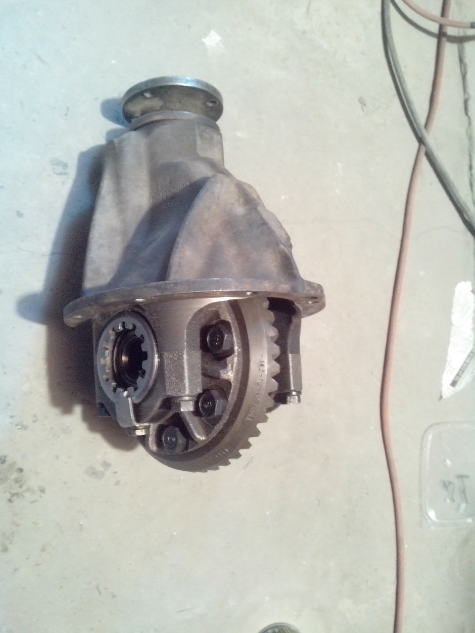

Всем привет)сбылась мечта!приобрел редуктор ваз 2101(пара 4.3) завтра планирую поставить!и полетим)) сегодня почистил дросель кстати
поставь кпп R1 и пару 4,44 и старт будет сумашедший))))
а быстрее ли будет разгон? мотор ведь достаточно мощный для уверенного разгона на парах 3,9!
тут мощность не при чём) дело в низах) щас вот приехал, низов стало до жопы) на 5 предаче, с 40 км\ч разгон, доволен вообще)
каждый по своиму сходит с сума!
я тоже за 2 одинаковых и в корне не согласен со словом "полетим" :)
у меня задний привод, летний вариант)я и щас бывает летаю) а там только успевая передачи передёргивать)
так на 4.3 будешь медленнее летать
мне главное разгон) 0-100 0-120) по скорости мне негде летать, а вот старт хороший это да)
120 пхах. Козя даже под горку не всегда такое выдаёт :)))
поставлю, да видео потом поснимаю)
да не. я верю. движка-то даёт о себе знать…
bp3
Ставь сразу уж 4.44 с блоккой пневматической.
эт сильно коротко будет)
Не думаю
BRONTOvod57
4.7 тоже продают. а блокировка от ГП не зависит, её и на 3.9 можно воткнуть :)
5,29, вроде, есть. А про блокку я знаю))
5.29 фигасе! не видел такого…
На заказ делают
Вот тут, дорогое это удовольствие…niva-parts.ru/catalog/14/37
Ставить надо сразу 2 одинаковых редуктора и, желательно, ставить СРПМ.
На блокке гоняешь или потратился?
оба должны одинаковы!
у меня задний привод, летний вариант) но прошлую зиму отьездил на разных, раздатка жива)
ездить можно, а блокировку на РК включать низя.
ну да, без блоки ездил, но пробовал её включить, и потихонечку трогаться)
Этот назад поставишь — а спереди какой?Они не должны быть одинаковые?Или перед отсутствует?
Ааа! Понятно! Тогда — ладно!
