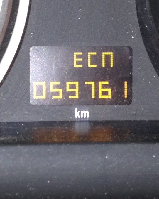

В один прекрасный момент на панели приборов загорелось изображение машинки с гаечным ключем. Пришлось считать ошибки. (Как это сделать смотрим здесь: www.astra-h.ru/ecn.html ) У меня они выскочила
ECN (59761) P0597 Thermostat Heater Control Circuit/Open

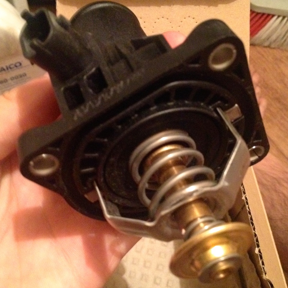

я взял заказал термостат с прокладкой
обошелся 0 рублей
так как менеджер ошибся и вместо моего железного мне пришел из пластика
— я напрагся )))
потом я выяснил что это от модели astra J (новое поколение )
поехал в опель центр к знакомым -они сказали что они ставят те и те
разница только в расположении датчика
у нового он сверху…

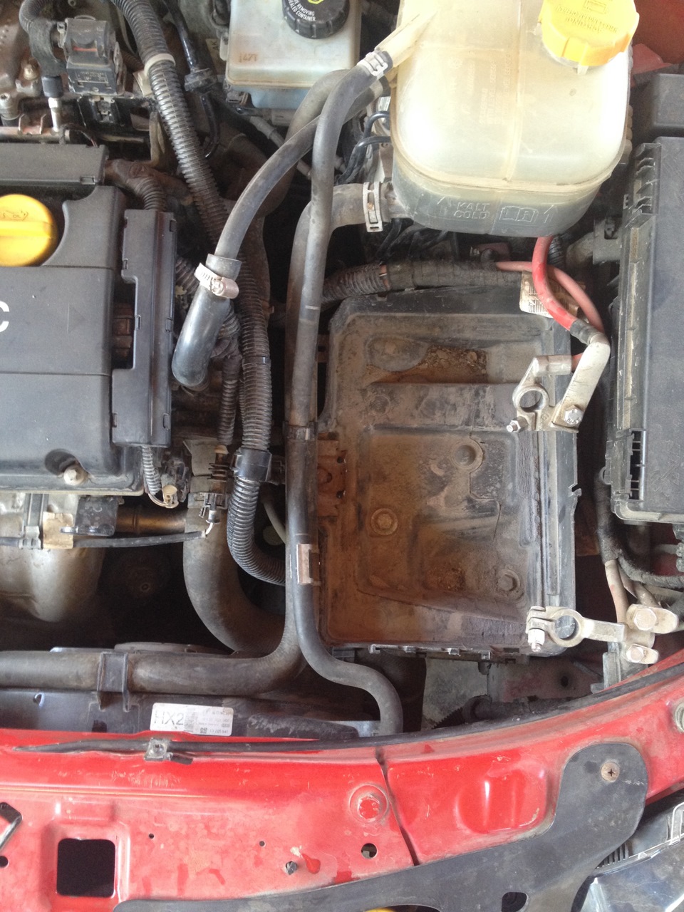

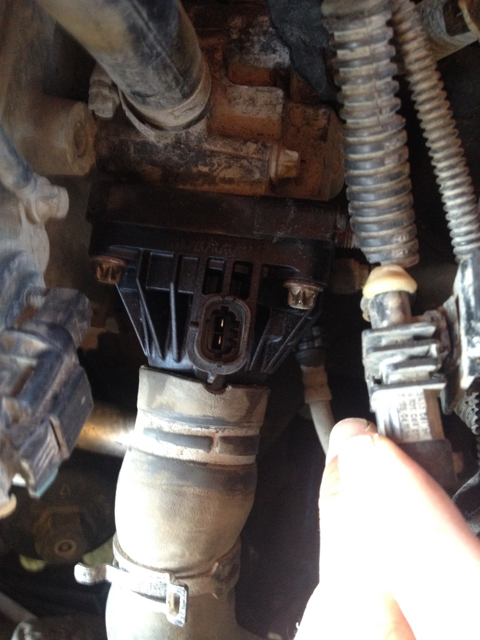

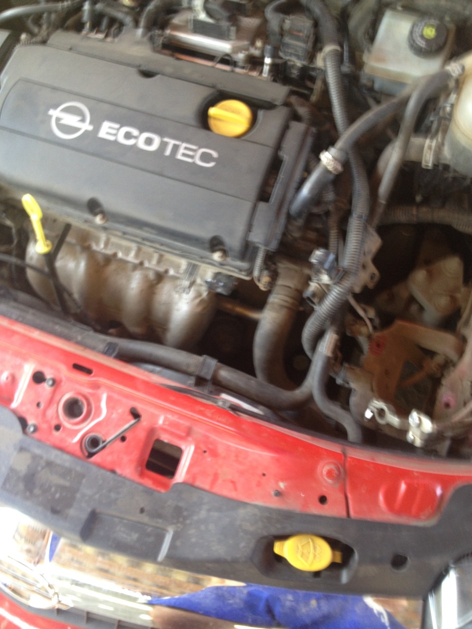

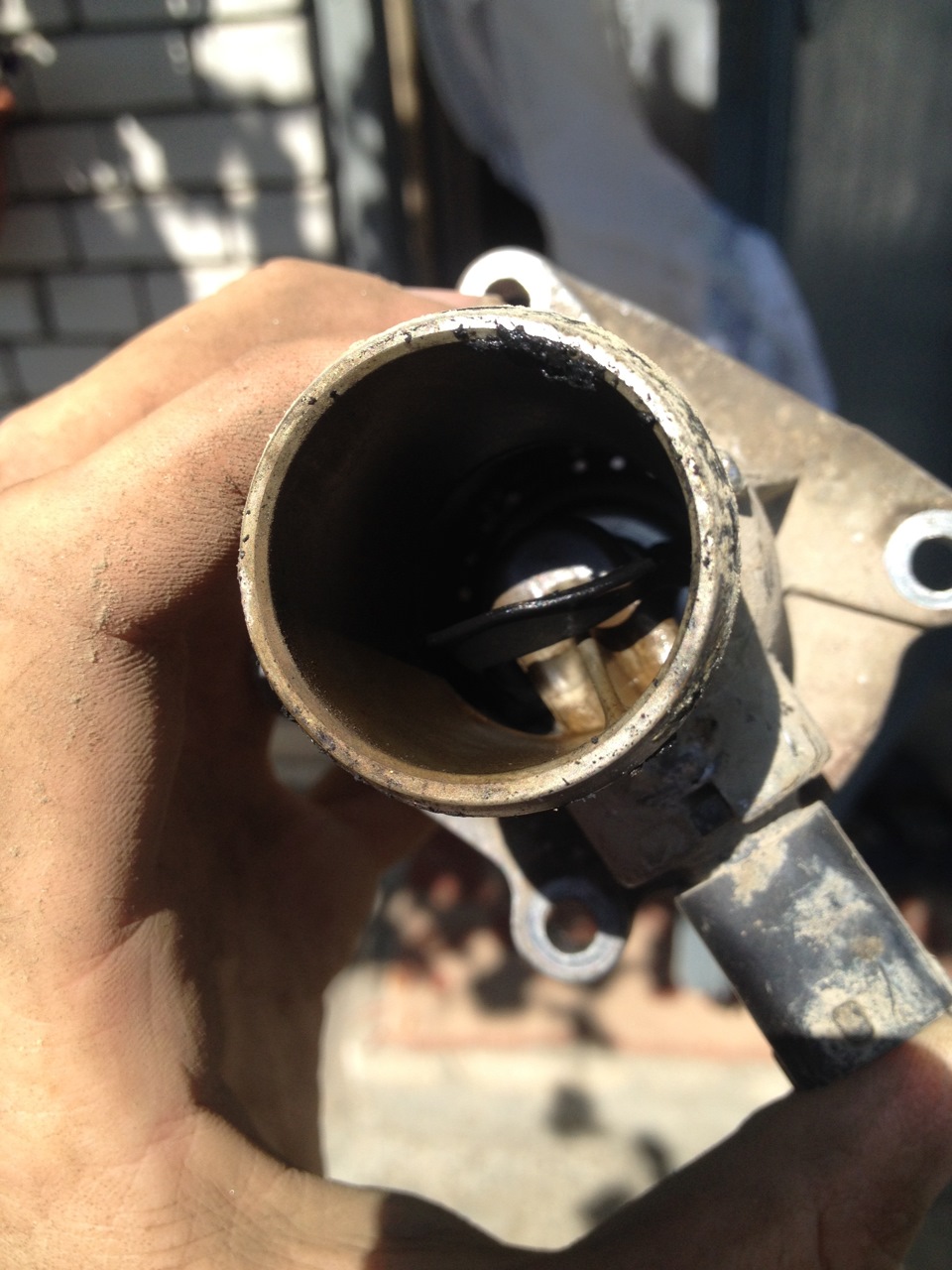

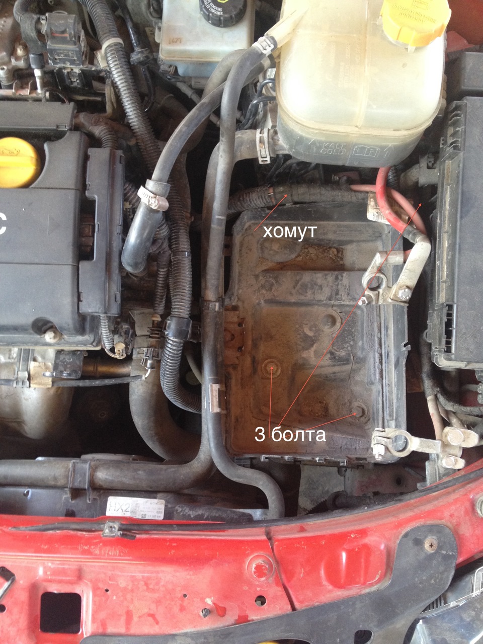

1. Находим термостат. Он располагается справа от двигателя. В нише между двигателем и аккумулятором, ближе к двигателю. В него входит патрубок от верхней части радиатора. Посмотрите на фотографию (Рисунок 1), его легко опознать.
К термостату также подключается электрическая клемма. Все это нам понадобиться снять, но об этом позже.
2. Чтобы облегчить себе доступ к пациенту, снимаем клеммы с аккумулятора (сначала минус, потом плюс) Снимаем планку прижимающую аккумулятор (слева от аккумулятора, ) с помощью торцевой головки на 13. И наконец снимаем сам аккумулятор.

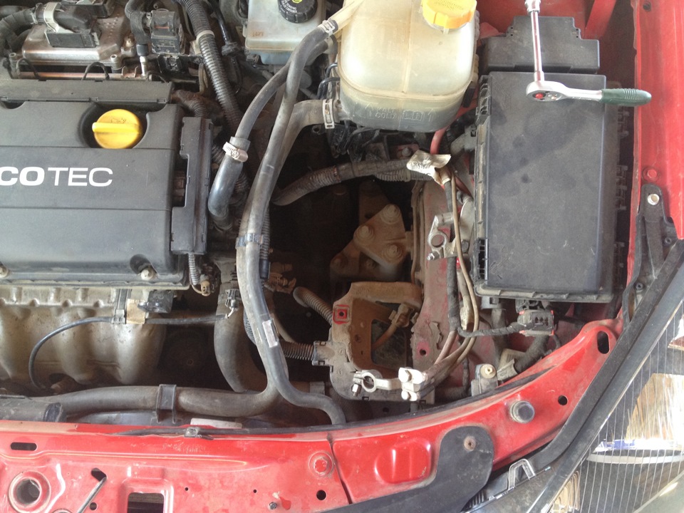

3. Снимаем площадку под аккумулятор, для этого отворачивам 3 болта. 2 болта легко обнаружить, третий спрятался в нише между площадкой и блоком редохранителей и на фото не виден. Впрочем на фото вообще виден только один, один к сожалению я потерял =) так что будьте осторожнее.(тут я прислушался и не потерял ни одного)))))
Но чтобы вытащить площадку потребуется также осторожно бокорезами откусить хомуты крепящие жгут проводов к площадке (провода идут справа и снизу площадки следуя ориентации фотографии). Теперь площадку можно снять. Фотоотчет в процессе замены я не вел, поэтому на всех последующих фотографиях пришлось ограничиться только снятым аккумулятором. С другой стороны, даже сними я площадку, нагляднее бы сфотографировать у меня не получилось, т.к. снятие площадки дает разве что немного больше места для инструмента.

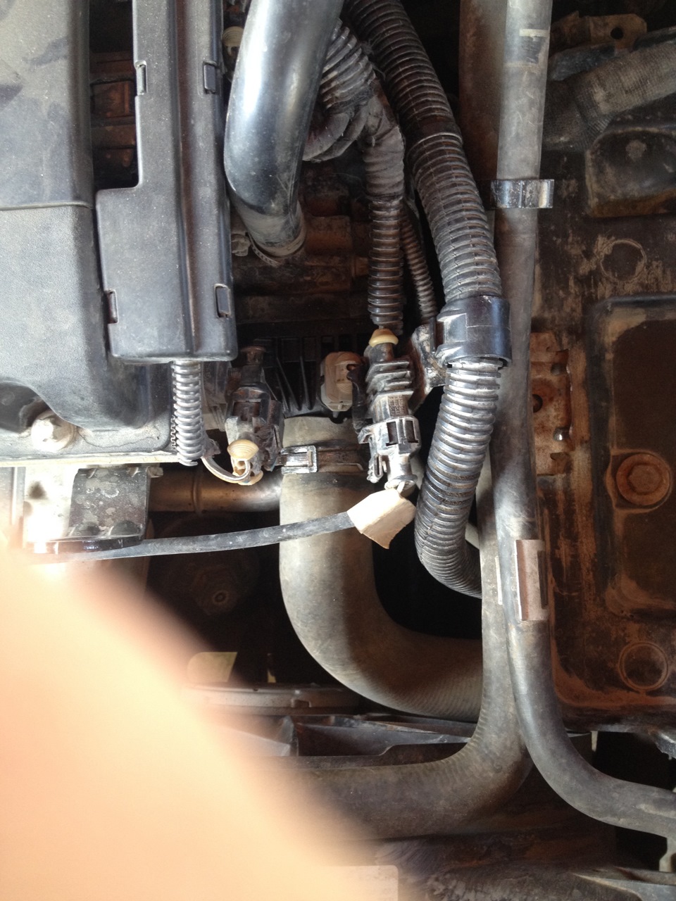

4. Я бы порекомендовал также снять металическую пластину к которой крепится жгут поводов, чтобы максимально расчистить себе рабочее место. Общего плана сделать к сожалению не получилось, но вы ее обязательно найдете когда жгуты проводов будут досождать в процессе доступа к болтам термостата. Достаточно открутить гайку отмеченную на рисунке 5 и жизнь начнет налаживаться, т.к. лапшу из проводов можно немного отодвинуть. Обратите внимание слева маячит шланг радиатора идущий к термостату, и хомут который его удерживает на фланце термостата.

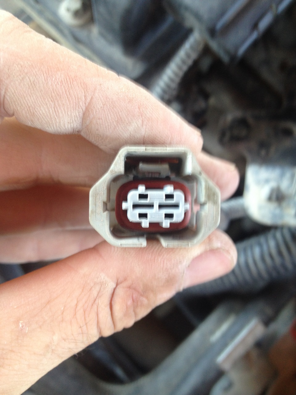

5. Теперь можно снять клемму с корпуса термостата. Обратите внимание что такой вид клеммы встречается и в других местах подкапотного пространства. Поэтому выберите ближайшую к вам в виде подопытного образца. Осмотрим ее внимательно, видим казалось бы очевидную «педальку» на которую нужно надавить чтобы снять клемму (Рисунок 6). Давим, и она не продавливается ни на долю миллиметра. Причина в специальном ограничителе (На фото не виден но стрелкой указано его местонахождение). На мой скромный взгляд не самое удачное инженерное решение, мягко говоря. Внимательно осматриваем опытный образец на предмет синей тоненькой планочки, которую надо отжать в сторону. Это и есть ограничитель. Представьте что вам под педаль тормоза подложили кусок трубы, вот ее (трубу) и надо как бы вытянуть в бок.
ОСТОРОЖНО просовываем в зазор часовую отвертку. Сделав это осторожно обычной отверткой я быстро сломал эту планочку. А ломать ее совсем ни к чему, позже сложнее будет вытащить ограничитель. Получив нужный навык переносим его на клемму на термостате. После того как планка будет смещена в бок, педаль начинает поддаваться нажатию и клемму наконец можно снять.

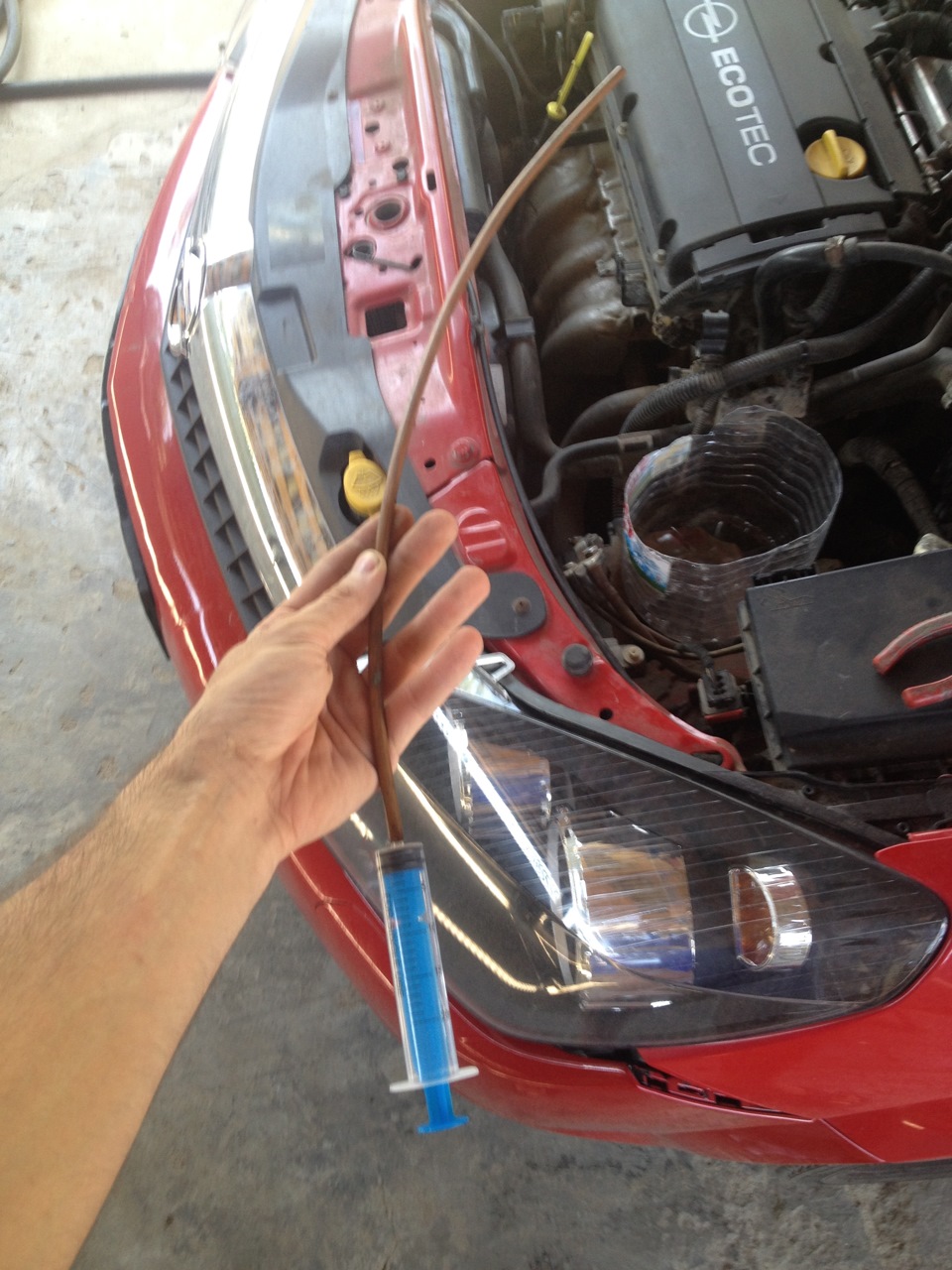

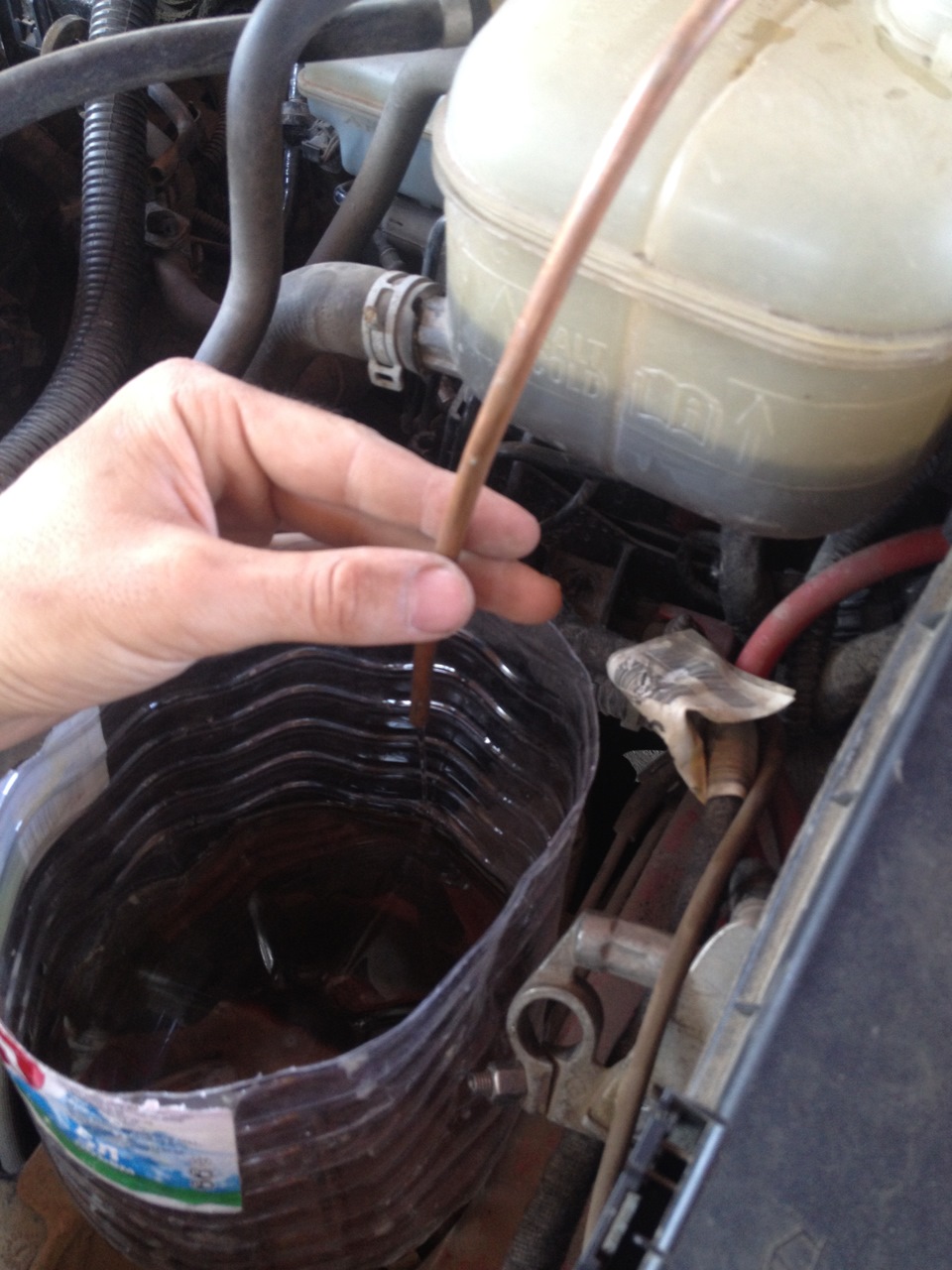

я взял 5 л баклажку, ножем разрезал ниже половины поставил ее ниже бачка на место где был акб
взял кусок трубки согнул в виде подковы
и выкачал антифриз из него( ето сократило его потери в дальнейшем

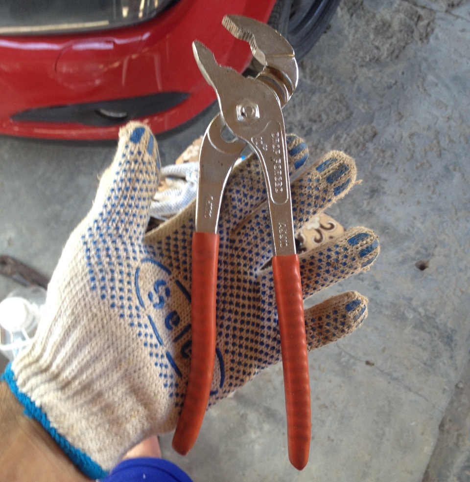

6. Снимаем хомут с патрубка термостата. Для этого его усики необходимо свести друг к другу. Это удобно делать раздвижными пассатижами. Если усики смотрят не на вас, а вниз, как в моем случае, то подлезть к ним сложнее, усилие надо приложить немаленькое проще крепко взяв его за один ус провернуть его усами наверх. Перед этим полезно все таки несколько раз сжать усы к примеру двумя пассатижами с двух рук, т.к. за время эксплуатации машины он хорошо прилип к патрубку. Сдвинув усики навстречу друг к другу сдвигаем термостат вниз по шлангу.
7. По идее сейчас можно сдернуть шланг с термостата, но я подумал что мне легче будет его снять если сначала я его демонтирую.( так на самом деле удобнее) Здесь нам понадобятся головки TORX E10. Вывинчиваем 4 болта, вынимаем термостат, и снимаем его с патрубка. Они не слабо прикипели за это время друг к другу.

8. Ставим новый термостат, незабывая вставить в паз прокладку.я 2 раза проверил ))

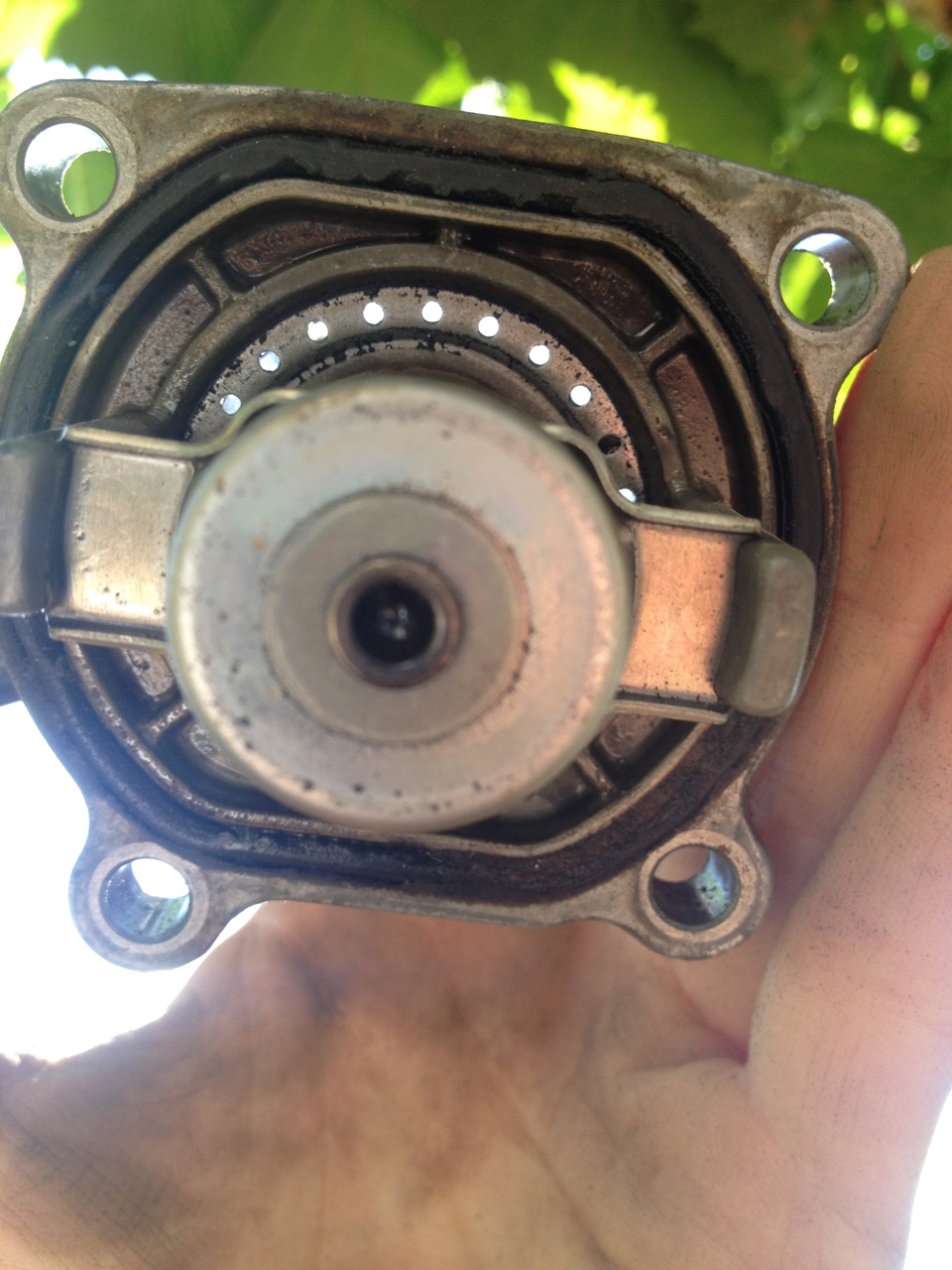

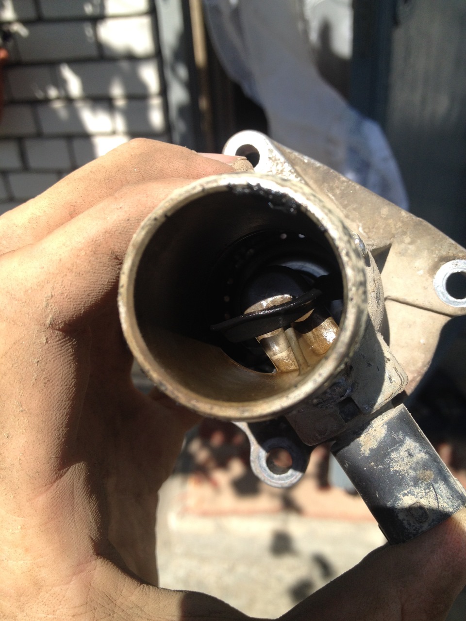

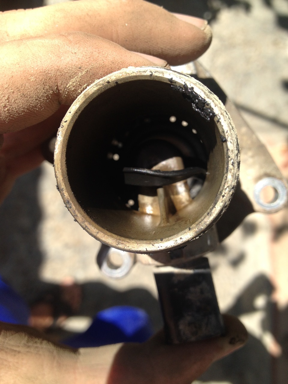

скажи, пожалуйста, с такой вот пичалькой эксплуатировать не желательно? случайно обнаружил, когда менял прокладки теплообменника. верхняя прокладка на месте, и, судя по штатному режиму работы термоса, со своей задачей справляется. отмечу, ни ошибок по термосу, ни изменений в его работе обнаружено не было
привет лучше заменить…
У этого термостата 92 градуса открытие www.exist.ru/Parts/Defaul…d=E6408F34&flag=385877108 это не для твоего двигателя это для J, для твоего движка нужен 105 градусов www.exist.ru/Parts/Defaul…d=1080763E&flag=385877108
привет да спасибо этот ставил на время

главное щипцы для хомутов найти -а так там не сложно все
А пасатижами никак не подлезть или плоскогубцами с тонкими губками?
