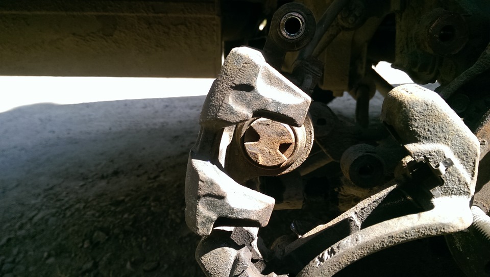

Раз уж испачкался, да и время было — решил поменять на отцовой машине задние диски и колодки.
— процедура как на машинах начиная с В5, Г4 — диски — это просто диски, подшипники в них не запресовываются.
Да и инструмент, купленный зимой не подвел!

Не фильтр на пассата менял, а в мазде уж за одно и тормоза сделал
На 626 надо перебирать суппорта и направляющие
Перебрал прошлой осенью. После этого они начали тормозить — а так были просто кусками ржавого железа. Только вод диски и колодки я купил позже, а батя так и не удосужился их поменять — типа я без задних тормозов вообще ездил, а счас торможу как-то. Он правда пенсионер и его маршрут дача- магазин в 5-ти км по проселку. Ну а сегодня я уж решил закрыть вопрос))))
