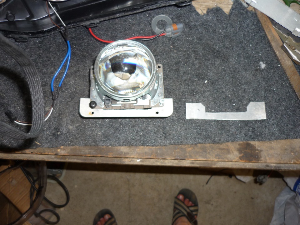

Многим рассказывал про уже установленный комплект и наконец, а именно вчера разобрал уже в 4 раз фары и выставил линзы как надо с учетом всех ошибок!
И так имеем линзы: Hella R (3 дюйма) 980 за штуку;
Блоки LX SLIM PRO 1290 за штуку
legal-xenon.ru/index.php?…path=18_62&product_id=246 ;
Лампы PHILIPS D2S 85122 C1 заказал на екзисте 2 потом в автодоке 1 (тут дешевле)
И переходник D2 190 за штуку
legal-xenon.ru/index.php?…path=18_71&product_id=138
Всю работу дела без расчетов супер замеров т.е. сделал пошел промерял и так 2 фары! Скажу сразу снова бы данный комплект я не покупал из-за сложности установки и дальнейшей настройки! В виду лопнувшего корпуса правой фары была приобретена фара Depo и с ее линзы брал размеры и вся начинка оригинала пошла в нее!
Дальний не стал включать ибо таким светом вся полоса расходиться когда моргнул!
Для получения более насыщенного желтым цветом свет я через некоторое время приобрету блоки розжига по мощнее HID F5 FAST BRIGHT 55W пример света

Сильный колхоз!Есть линзы которые как родные встают! Читай у меня в БЖ)))Главное светит!
у всех свои взгляды, все равно бы я как у тебя модули не ставил ибо дорого)
Главное светят. И это хорошо. А про колхоз я правду сказал. Хороший. И у меня тоже, только совхоз)))))
