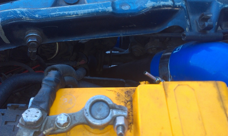

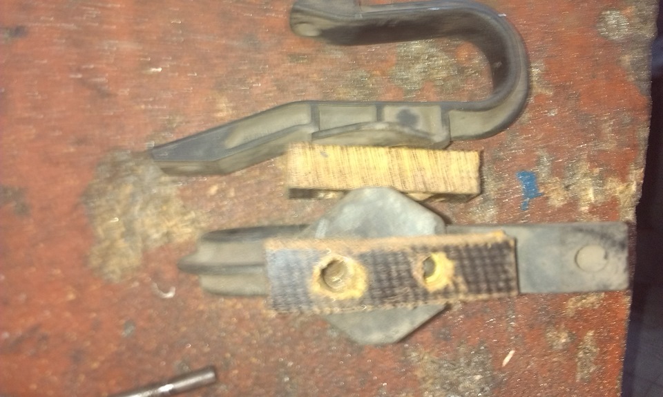

Угловая гофра купленная на рынке с какого то грузовика за 40грн (год назад)
Резиновый пайп от родного впуска и
между ними пустой корпус от ДМРВ, в него вколхозил штуцер Картерных газов от Ланоса (теперь это место прихода КГ)
и все это с фильтром K&N

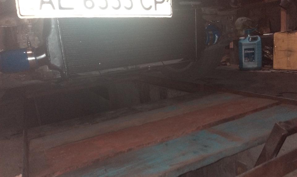

Куллер
С чего он и как делался писал ранее, колхозил сам:))))

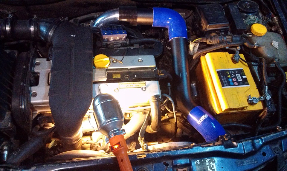

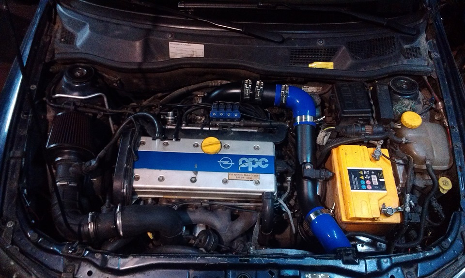

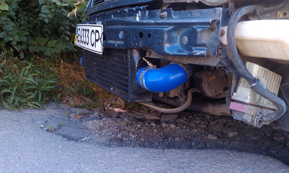

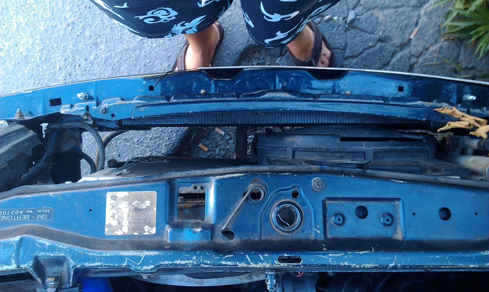

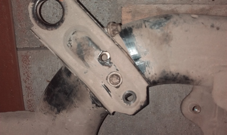

Что бы впихнуть все это дело я низ радиаторов всем гамузом подвинул на 3 см к мотору — путем пересверливания ушей на подрамнике, а среднее крепление радиаторов почти на 2см.
На место где был ранее родной куллер (фото 7) поставлю 7-й slim пропеллер (уже куплен), он будет висеть на куллере и естественно его охлаждать, с кнопочки )))
Пайпы + TopHat (круто звучит, не правда ли? :)))
Тут кратко, алюминька 2,5дюйма + немного секаса + немного аргона (место под ДАД)+ силикон…
