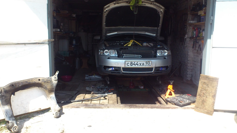

И так . как то захотелось поменять вкладыши))
Пришел к друзьям мотористам по Vagam . мне дали добро сказали сам все снимаешь а они делают тольку замену И Шатуна и Каленвала Вкладыши!
Ну поехали с разборкой
1) Моральная подгатовка___)))
2) Берем лебетку (мой вариант) вывешиваем двигло!
3) Снимаем Стабилизатор
4) Окручиваем левую и правый Крепления Двигателя (подушки двигла) тем самым освобождаем переднию часть подрамника
5) откручиваем задние болты подрамника (И попускаем болты крепления Акпп-но не полностью)
6)Снимаем подрамник ( на данную процедуру потратил 1,30мин)
7) И так видим поддон .выкручиваем все болтики по перимитру головка на 10
и Самое главное не забываем про 2 болтика внутри поддона возле маховика .Крутим маховик зубцы и там видем технологичесукую прорезь в нем. все доступно и просто.
8) Отводим Трубку кондея та что под поддоном и оккуратно снимаем вниз его.
все потом собираем в обратном порядке)
при снятии поддона я обнаружил забитый пластиком масло приемник ( у бывших хозяев ламался щуп.+был отломан кусок у маслоуспокаителя и Самое главное Натяжитель цепки маслонасоса выпал в руку(( разлителься на глазах прям как ждал что я туда полезу)
