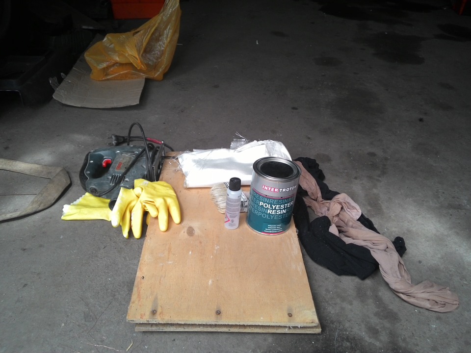

что нужно для работы?
1. фанерка
2. чулки либо колготки жены
3. электро лобзик
4. дрэл
5. эпоксидка (в моём случае полимерная смола, она застывает намного быстрее чем эпоксидка)
6. стекло волокно
7. перчатки!
8. кисточка.

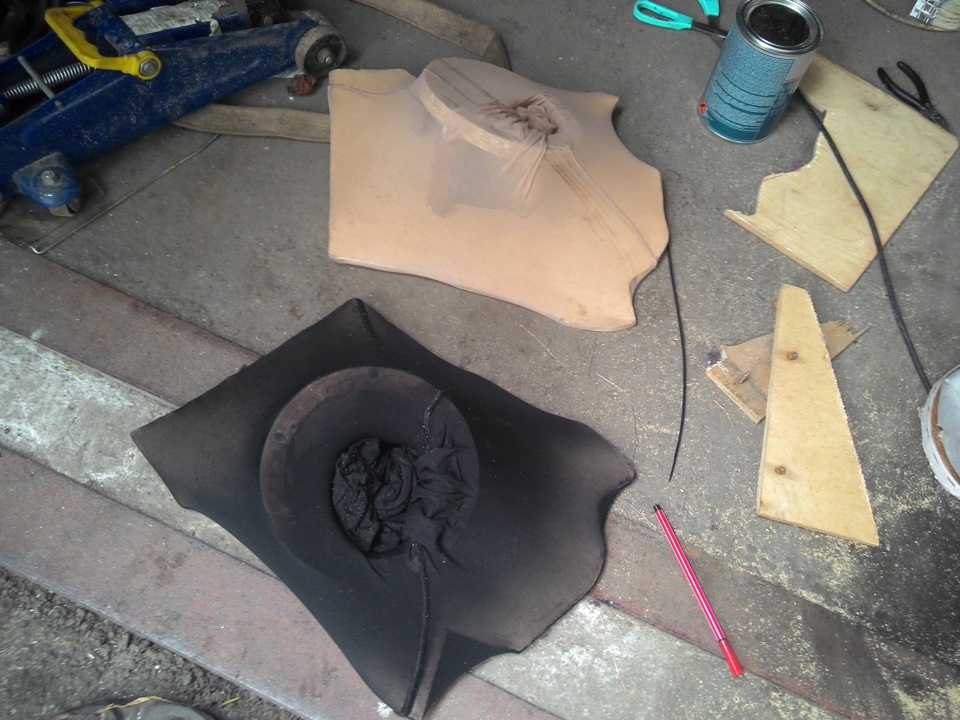

опишу не много сам процесс:
с фанерки мутим каркас (скелет). как? на фанерку прикладываем родные "пластиковые" кик-панели, обводим маркером и выризаем лобзиком, далее через проставки доварачиваем колечко к которому будет крепиться динамик.

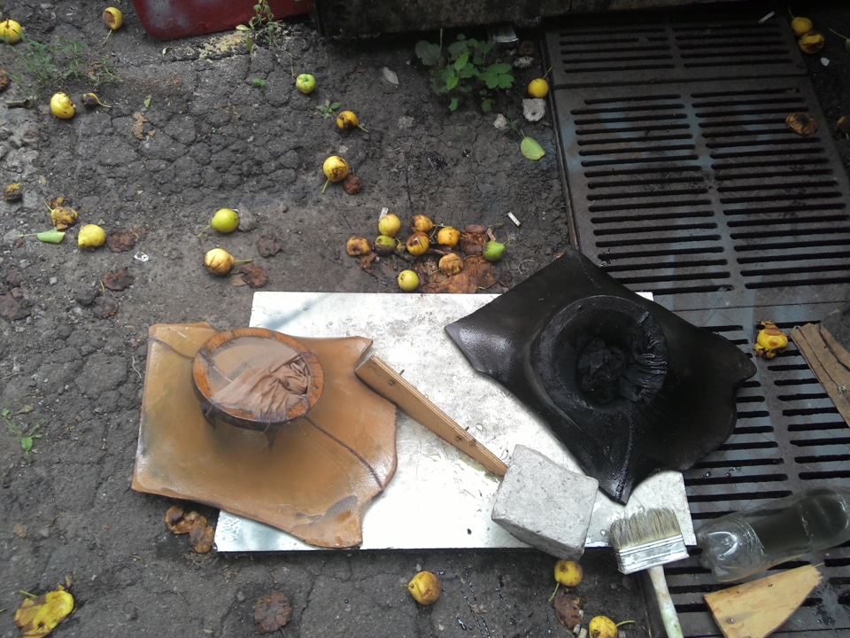

годится! далее обтягиваем скелет чулками и промазываем смолой. КОГДА БУДЕТЕ РАЗВОДИТЬ СМОЛУ ЗАТВЕРДИТЕЛЕМ, НЕ ПЕРЕСТАРАЙТЕСЬ С ДОЗИРОВКОЙ! Я ПЕРЕСТАРАЛСЯ И ОН ЗАСЫХАЛ ОЧЕНЬ-ОЧЕНЬ БЫСТРО! БУДЬТЕ БДИТЕЛЬНЫ!
первый слой полимерки жосткости не дал, далее режим стекло волокно на квадратики, промазываем эти квадратики смолой и аккуратно лепим на будующие подиумы. не забываем про перчатки!
оставляем "это" на ночь и утром радуемся результату!))) затем берём стартовую шпаклёвку(среднее зерно, с ним легче работать) и вспоминаем лихие времена покрпски машины… в общем намазываем потом стираем то что намазали, короче мажем-трём, мажем-трём, мажем-трём))))) и начинаем думать чем всё это дело обтянуть, я пришёл к выводу что лучше всего карпетом. ну а там решать Вам)))) со стекло волокном работать очень понравилось, теперь подумываю замутить бар с подлкотником в салон)))
