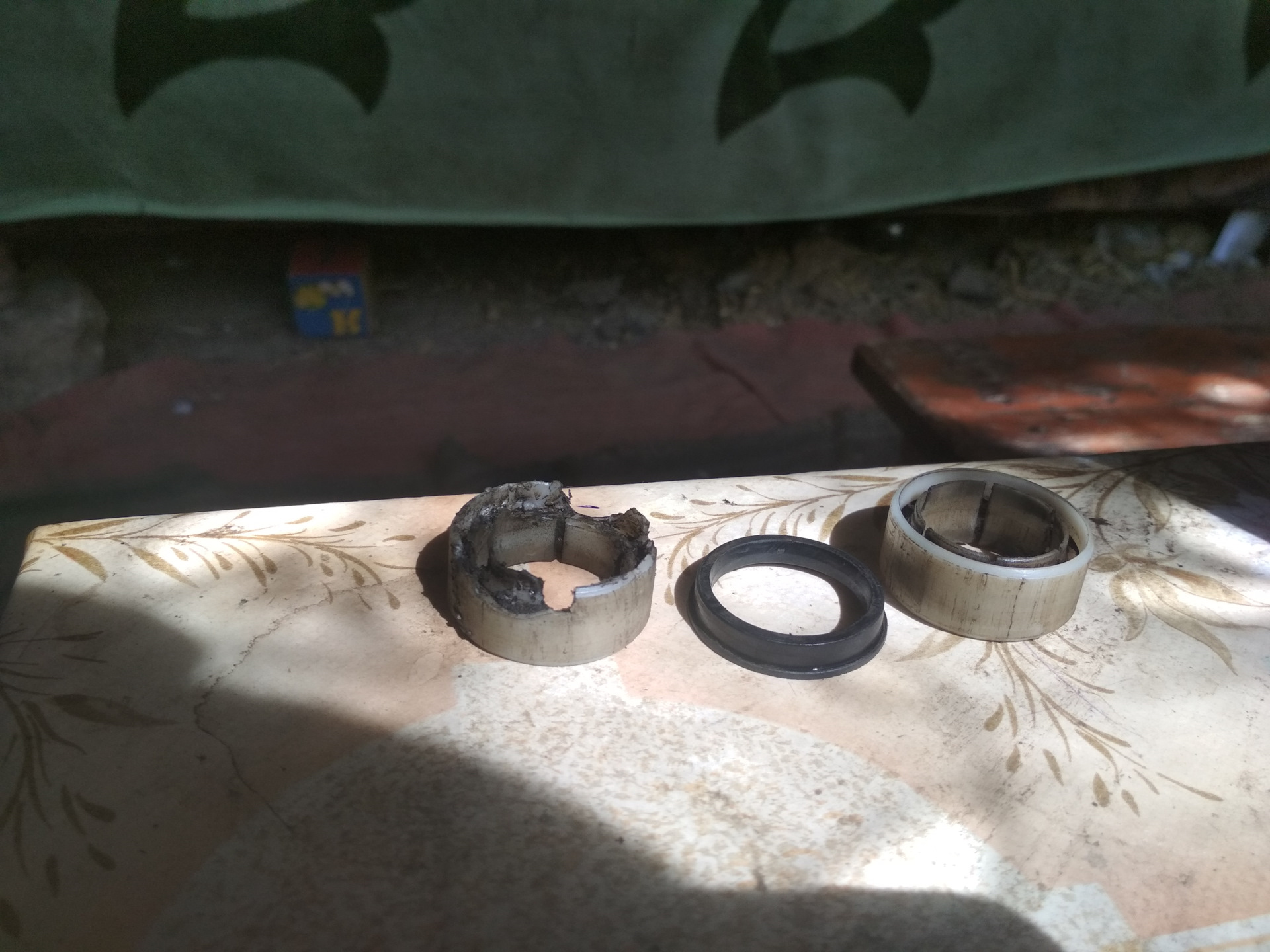

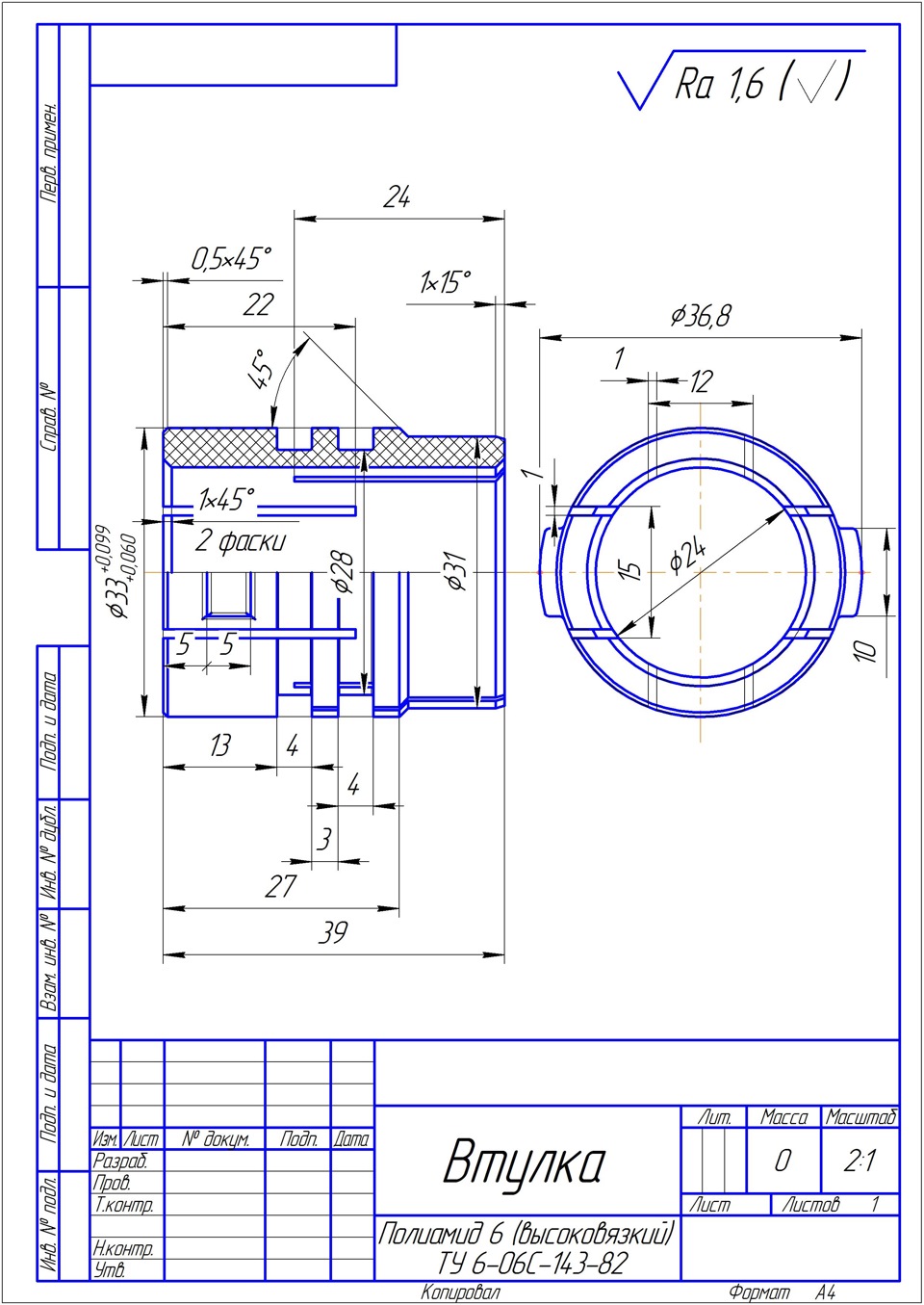

Вдохновился записью о ремонте рейки
и решил сделать чертежик, чтобы остальным не заморачиваться по этому поводу.
Вот PDF если возникнут вопросы могу подредактировать.
Первый чертеж- копия оригинальной втулки.
Второй чертеж — для тех кто хочет заморочится.
Господа! сразу хочу предупредить. Втулка сделана плотно! Может ЗАКУСЫВАТЬ. Я при замене снимал — разбирал рейку, запрессовывал втулку, проходил внутренний размер разверткой(снялась стружка).
P.S.
Для себя делал неразрезанную втулку, для выхода воздуха ножовочным полотном сделал несколько пропилов глубиной 1-1,5 мм, чтобы воздух выходил.

Меган2 2007 г втулка вообще не подошла, на ее месте стояло вот такое и закреплено стопорным кольцом

народ добавляйте к внутреннему диаметру 2 десятки, иначе будет закусывать и никакой смазки, только немного для запрессовки, смазка забивает прорези (нет хода воздуху)и пыльник мнёт и рвёт(пыльник TRW жалко) .Я добавил прорези снаружи втулки для воздуха на всякий случай. На первой втулке ездить было невозможно, вторая доработанная все норм.При замене, левое колесо не снимаем, вал смело загоняем в рейку, так что бы вал заехал ровно за прорез под ушки в корпусе рейки, так не порвёте шлейф в руле.

в эту втулку не подразумевалась установка колец! кольца ставят на Втулку от БМВ, потому, что она слабее по внешему диаметру и свободно вставляется в корпус рейки. Канавке на моей втулке сделаны для лабиринтного прохода воздуха. Иначе пыльник на тяге будет надуваться или наоборот съеживаться и втягивать воду.

Друг. Новая втулка отличается от родной:
1. Она длиннее. Неужели это не критично? На что может повлиять? Разве не во что она там не упирается? И ведь надо зажать стопорным кольцом еще. А как это сделать если и над ушками нарастили.
2. Ушки у родной расположены у самого края. На новой 5 мм от края. Почему? На что повлияет?
3. Разрезы отличаются. Больше похожу как у БМВ. Но я так понимаю как раз они и не очень нужны. Точнее их расположение.
Очень жду ответа. Надо ехать вытачивать.

1.длина втулки влияет на удельное давление по площади контакта рейки с валом, а соответственно на износ самой втулки. Ни во что не упирается — это точно. Разбирал реку, там свободное отверстие до самого червяка, чуть зауженное на посадочном месте под саму втулку.
2. Втулка без ушей пролетает насквозь. Ушки, на втулке, а вернее её выступание за установочное место ограничивает ход рулевой тяги(внутренней) и тем самым не позволяя доходить червяку до окончания зубьев на рейке. Но не стоит с этим размером увлекаться, можно сократить радиус разворота или случайно крутануть сильно руль до упора и выбить втулку(хотя это маловероятно)
3. Разрезы вообще не принципиально, лишь были. На ту рейку которую сломал, вообще поставил втулку без ушей и разрезов. Ход вала, после развертки устраивает, осталось сломанный подшипник поменять.
4. По поводу ржавчины. Она бывает разная: глубокая с язвами основного металла и просто рыжий налет. Так вот считаю что налет можно вывести наждачкой 0. Остальное в утиль.

Господа, жадность и лень губит людей! Значит, так выточил втулку, правда без ушей(фиксаторов) и длиннее на 5 мм, и с натягом по наружному диаметру, про пилы делать не стал, только небольшие канавки по 0,5-1 мм продольные снаружи и внутри втулки. Рейку для установки не снимал. На вал оделась легко, в отверстие запрессовывал с усилием, молотком. Но не дошла эти 5 мм и теперь выступает, соответственно радиус поворота стал меньше вправо.
Теперь о главном — стук прошёл, как будто с завода рейка. Но! Руль стал туговат и в 0 положение не хочет возвращаться и подруливать приходится с усилием.
Завтра буду снимать и разбирать рейку, проходить отверстие разверткой.

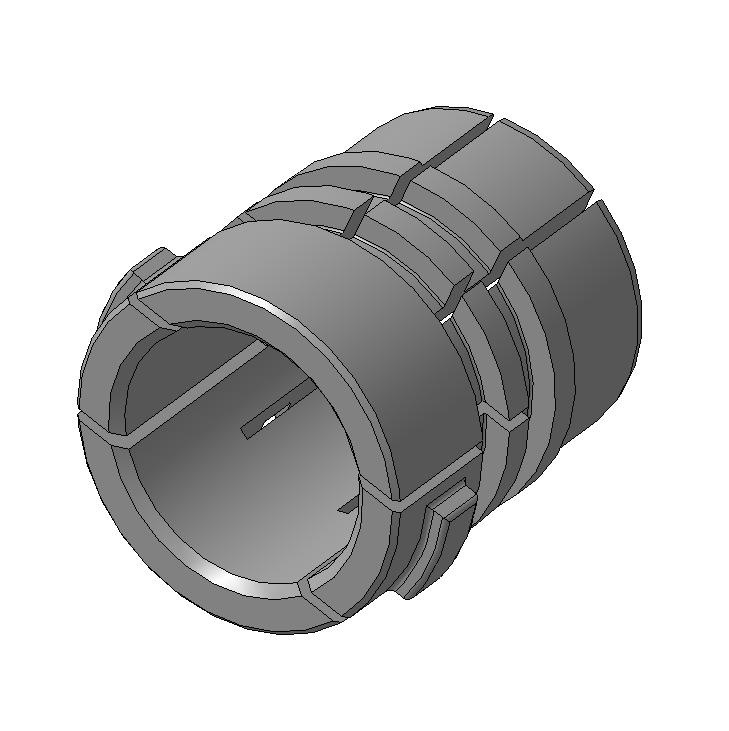

а на чертеже количество отверстий не указано!:)))))
количество отверстий по разумению исполнителя.

по поводу прорезей — чертеж засоряют — непонятно. Вот добавил 3D чтобы яснее было.
