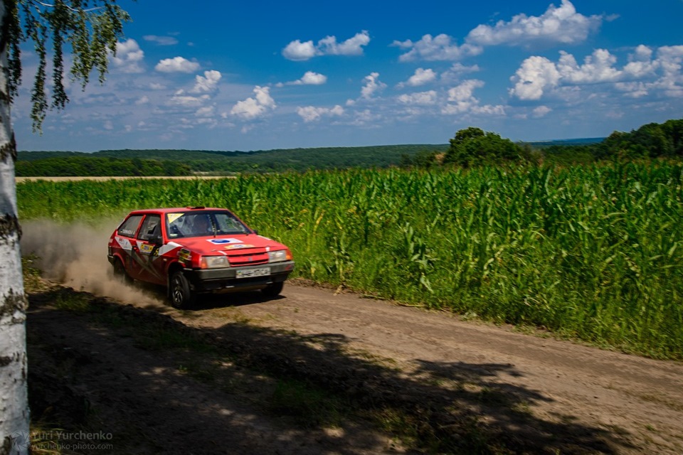

Первый проезд, пытаюсь атаковать, но зацеп в боковом направлении у резины чуть хуже, чем я ожидал, поэтому почти весь первый проезд есть легкий перебор скорости на входе… А потом осознание того, что едем или слегка мимо апекса или подвисаем на разгоне при выходе из скольжения на выходе поворота…

Во втором проезде едем аккуратнее на входе, торможу чуть позже, но активнее гашусь и пытаюсь чуть больше вкатываться и меньше скользить. Начинаю прикатываться. Штурман читает отлично, в поворотики почти во все попадаем как хочется — лепота, кароче! Откусываем 5 сек. Но конкуренты тоже не дремлют и на финише второго допа имеем такие результаты:
