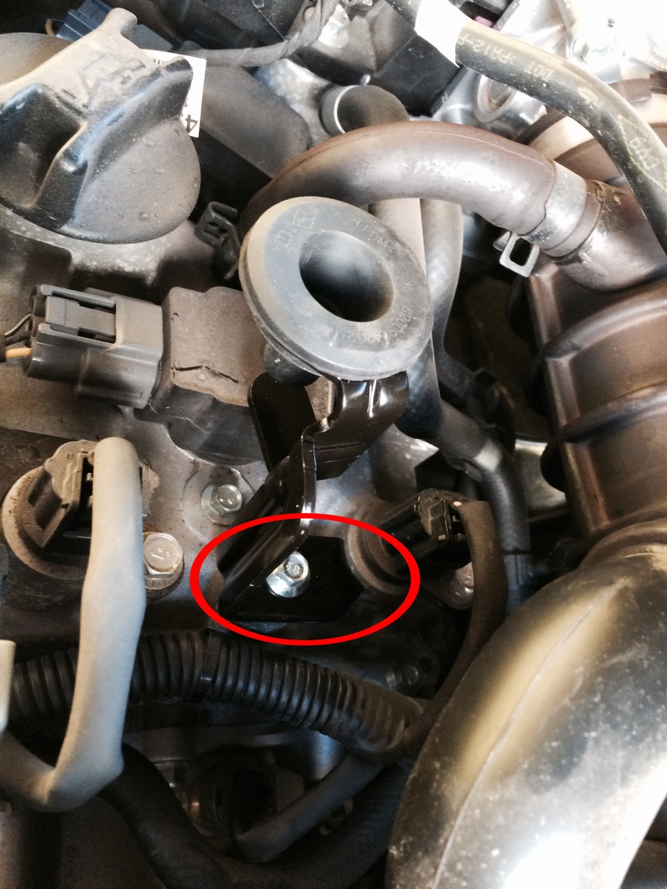

И вот фото установки:
Вставляем резинки в имеющиеся пазы, кронштейны прикручиваем снизу-слева (с двумя болтами, также на всякий случай накручиваем к ним гаечки) и сверху-справа (с одним болтом)
Верхний правый кронштейн фиксируется довольно просто, ошибиться не получится.
