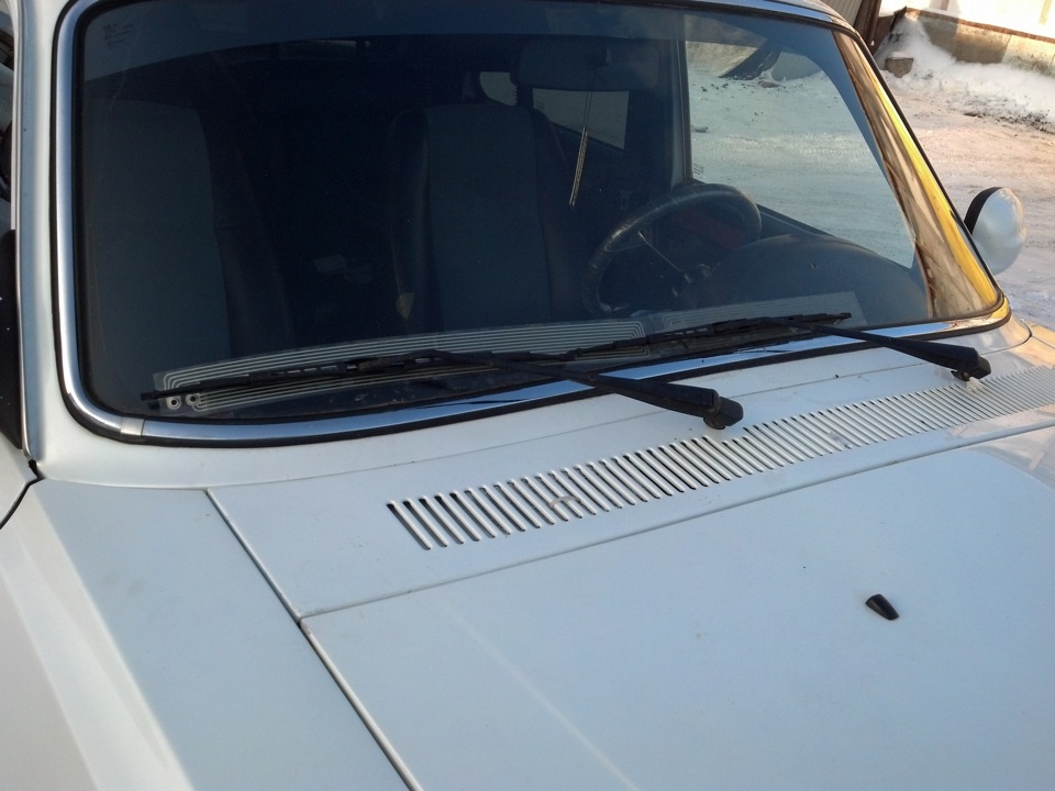

подключил новые обогревы и был в шоке от того, как греется соединительная колодка, как вообще все это дело не загорелось я до сих пор не знаю… Заменил плюслвой провод на обогревы сидений, проложив проводку в 4 раза тодще чем была-нагревание соединений искоренилось как класс.
вообще все что греется и движется проложил толстыми проводами-все стало греть намного лучше и стеклоподъемники наконец то радуют своей работой.

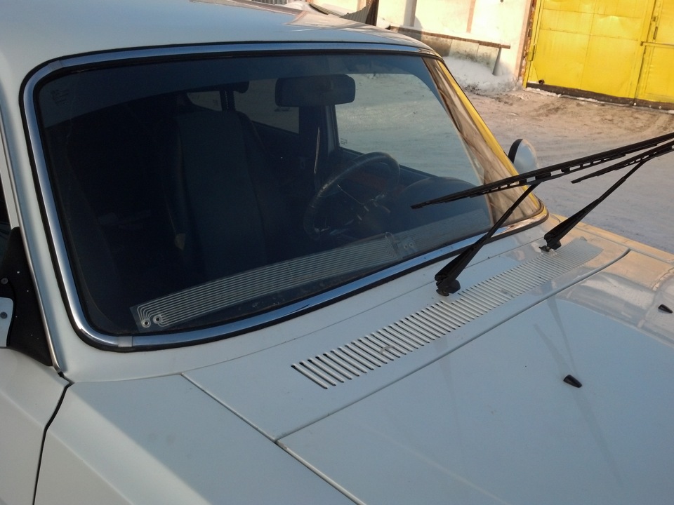

подогрев лобового стекла подключил совместно с обогревом зеркал

Ребят, прорабатывается вопрос изготовления лобовых стекол на волгу с обогревом всей поверхности стекла, пока предварительная цена 8 тысяч. Стекла заводского исполнения. кого заинтересовала данное изделие-милости просим в ЛС

Вов, а стекло от обогрева не лопнет?
а чего ему лопнуть то? с АЗ машина заводится и печка дует на стекло, если надо включить обогрев то он включается с кнопки и к этому времени стекло уже теплое
Локальный перегрев внутри и холодное снаружи. У Волги поток не локально на стекло дует, а практически половину его охватывает. Поэтому я думаю что прецедент возможен.
у кого то и возможен, у меня нормально все дует туда куда и должно
