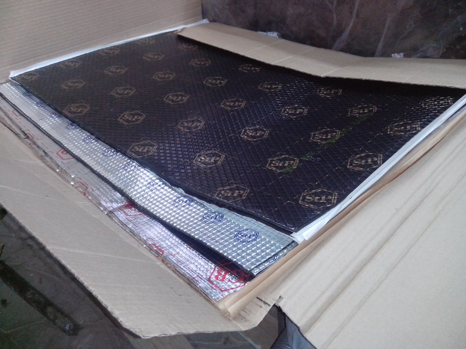

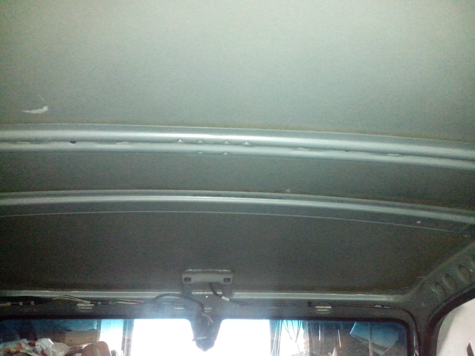

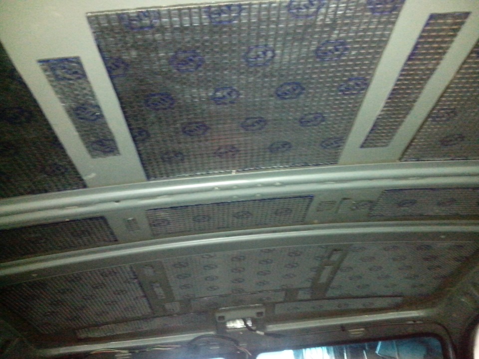

Решил проклеить крышу, а заодно и передние двери!

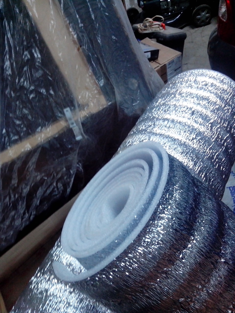

Для крыши взял 2 листа STP Визомат 3мм, 3х1,2м изолона 8мм; для дверей — 2 листа STP BiMast Bomb, 2 листа GB 1,5мм и 2 метра изолона.

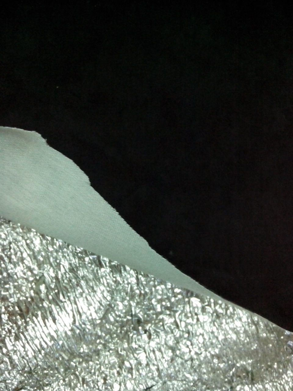

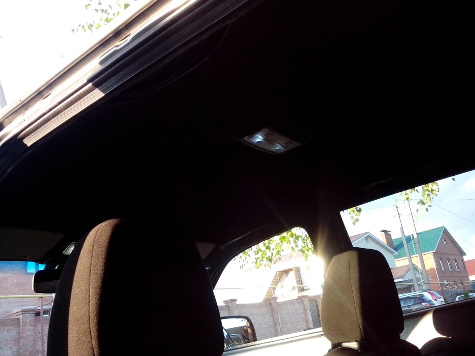

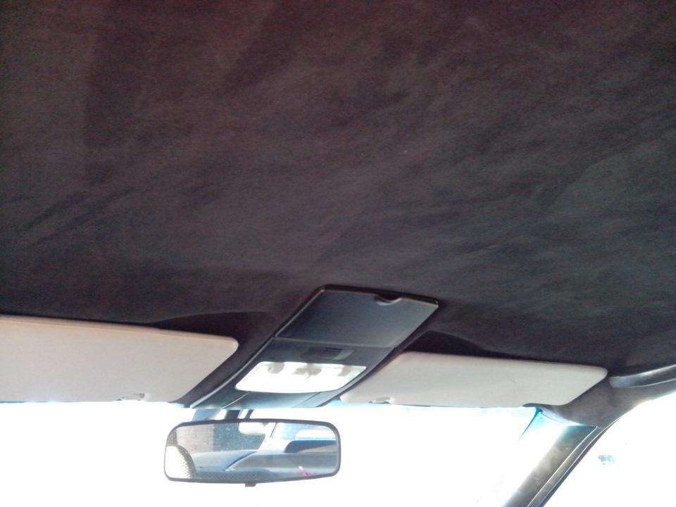

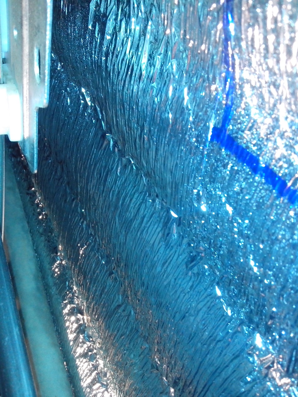

Укатал крышу одним слоем Визомата, двумя слоями Изолона — получился толстенный бутерброд толщиной 2см! Далее, я покрасил все боковые стойки, ручки, плафоны и прочее — в чёрный мат, а саму крышу затянул алькантарой чёрного цвета — получилось темновато, но выглядит приятно :)

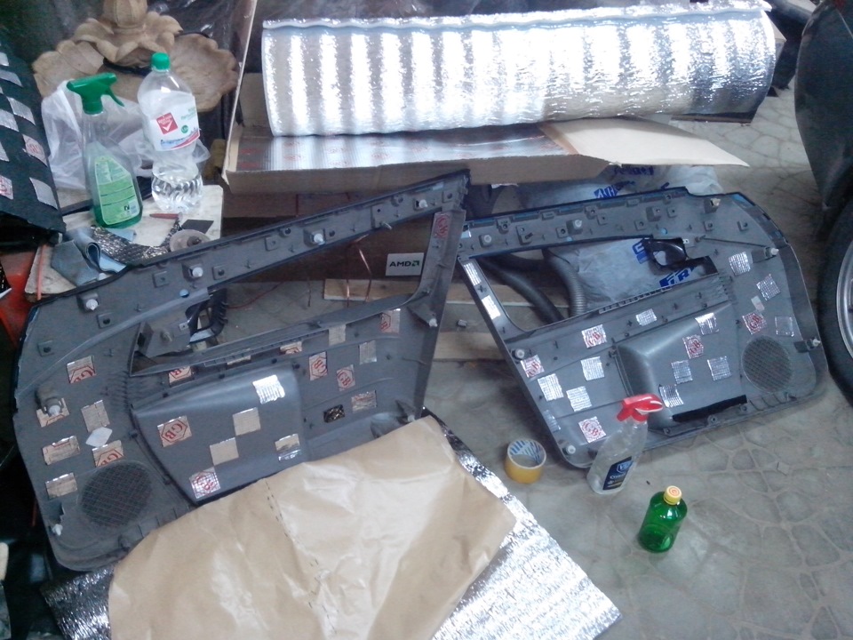

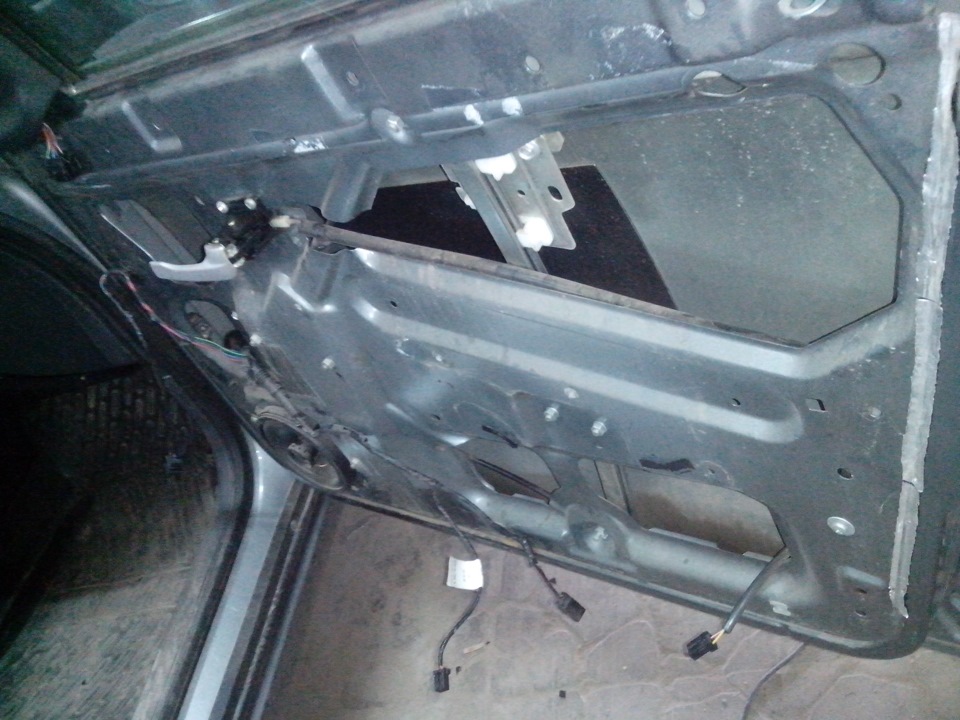

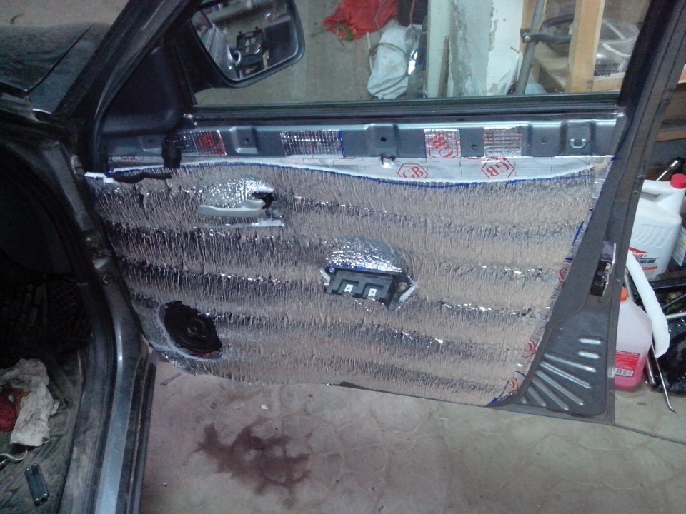

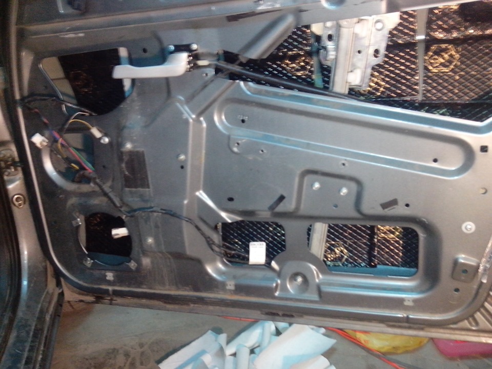

Далее — двери! Тут я хотел укатать хорошенько — потому взял Bomb, им укатал первый слой, поверх — Изолон, далее тех отверстия закрыл всплошную 1,5 GB, поверх — изолон. Дверь получилась плотная, тяжёлая, глухая! Остатками вибры покрыл дверную карту — для утяжеления и глухости.

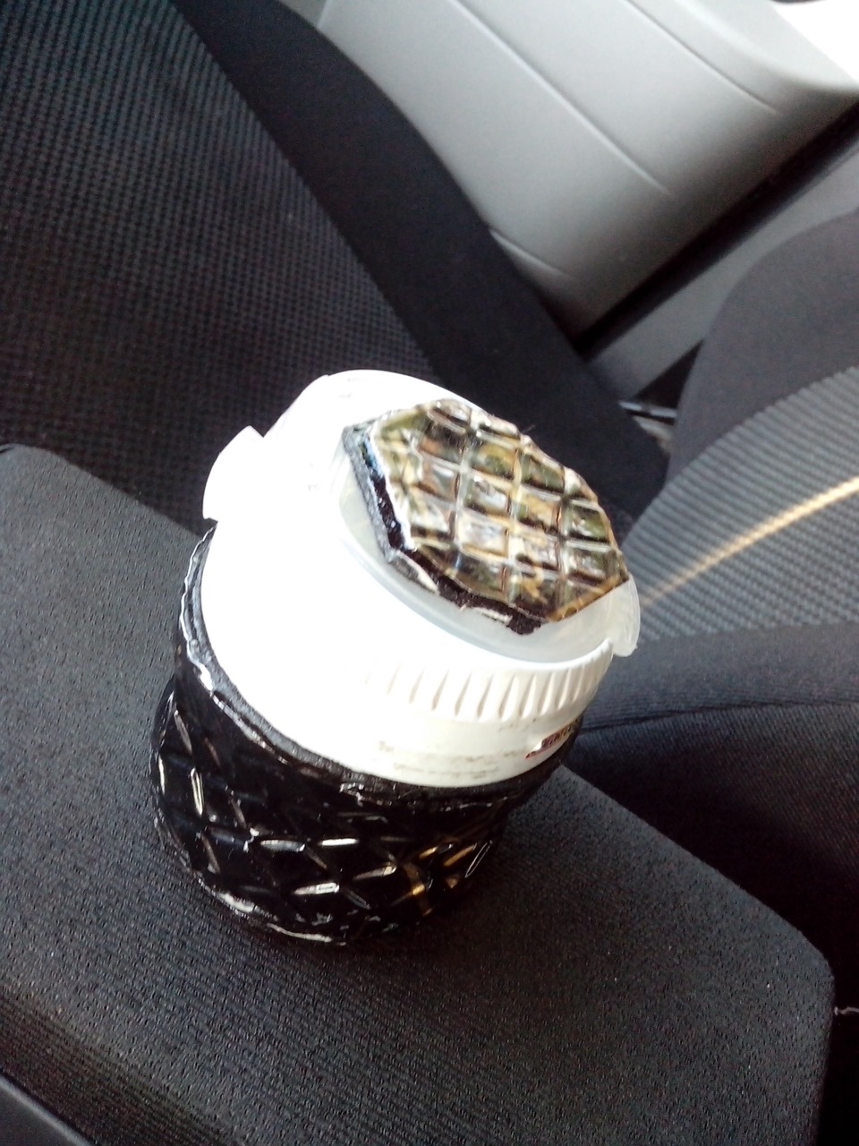

Футляр для жвачки тоже гремел — исправил :D
Стало тише и приятнее, уютнее!
