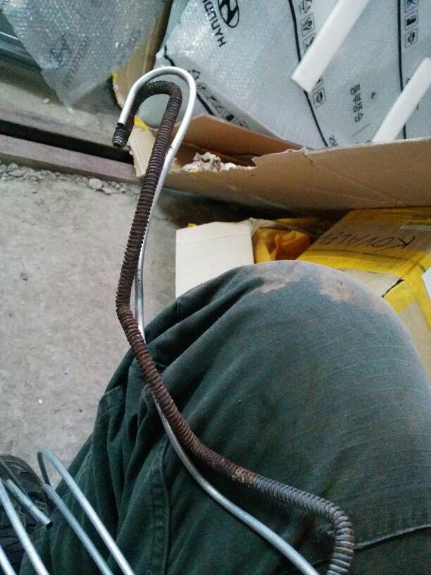

Как уже знают те, кто следил за блогом с самого начала, за тормозами не следили, можно сказать — запустили. Магистрали тормозные сгнили. Надо их восстанавливать! Ну, начали с Panz говорить за тормоза. Я, предложил идти по пути наименьшего сопротивления и использовать, что мне посоветовали — медь. Но Panz запротестовал и сказал, что вообще так не делают — тока сталь, тока хардкор и с говёными тормозами он братищку не отпустит. В общем была заказана дюймовая, стальная тормозная трубка и фитинги к ней.

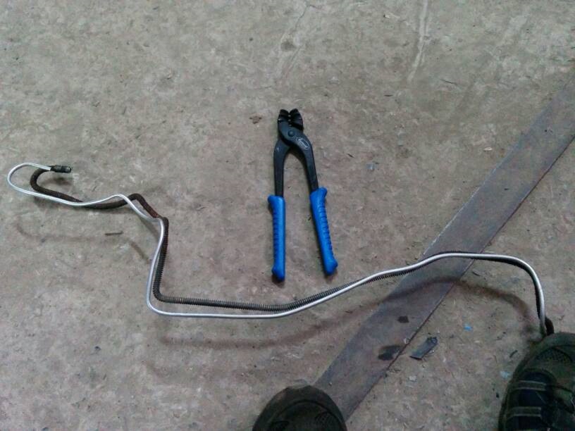

Для начала — сгибаем трубку по образу старой магистрали с использованием приспособления:
Затем вставляем трубку в фитинг

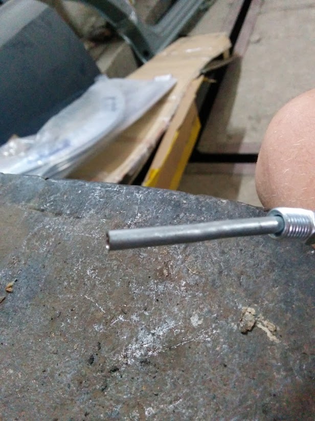

Смазываем медной пастой кончик, что бы ровно развальцевалось и край не порвался.

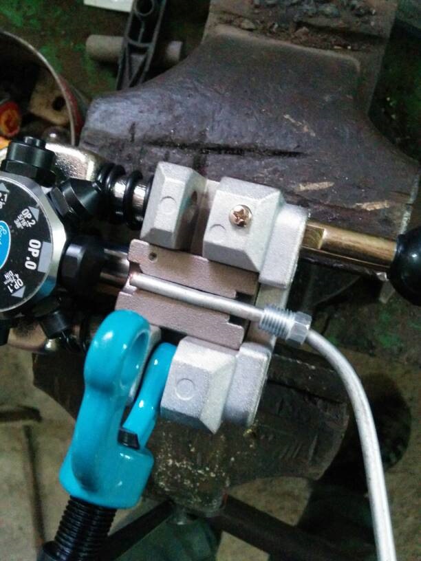

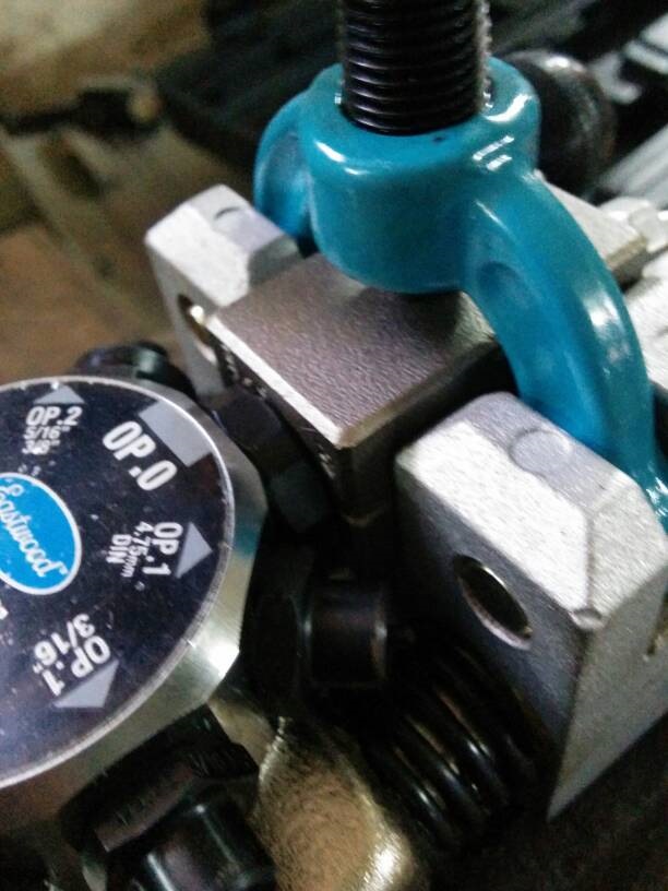

И непосредственно приступаем к развальцовке.
Получаем такое вот, вполне заводское, изделие.

По просьбе, раскрою немного тему девайса.
Девайс для вальцевания трубок, не только тормозных, фирмы Eastwood.
www.eastwood.com/professi…-tubing-flaring-tool.html
И небольшой видео-пример использования от производителя.

ЛИшних трат, на самом деле, не так уж много. Хорошая медная трубка, рассчитанная на высокое давление, стоит гораздо дороже нержавейки. Развальцовыватель можно было бы купить намного проще, под один размер, но этот, под разные размеры(дюймовые и метрические) с прицелом на будущую мастерскую. А расковыривать "отвёрткой" — точно нет. Так что никаких ОСОБЫХ затрат, кроме временных, на прибытие этого из Штатов.

Вместе с трубогибом и труборезкой примерно 300$. Все Eastwood
