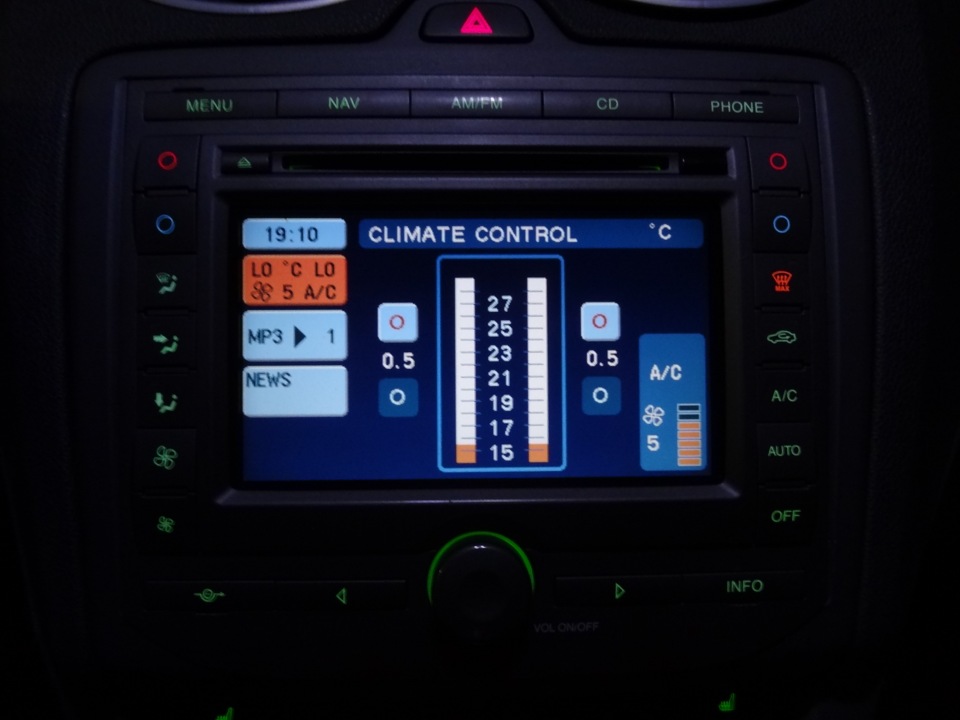

Ну что можно сказать про установку?)
Это был еще тот геморрой!
Я наивно думал что все подключается штатными разъемами)) А вот хрен там))
Нашел схему подключения блока к голове, еле-еле разобрался в ней, нашел как все это должно врезаться в подторпедную проводку… Купил фишки…
И вот он ответственный момент первого включения)
Жму павер, ввожу пин… Красота! Вот только звук как то не ахти… через пару минут из задних колонок начинает идти откровенная какафония… Хм… Лезу в настройки эквалайзера, и тут из передних тоже начинает идти шипение… Что за нах? И чем это так воняет? Смотрю на воздуховоды, а там… Еб…ТЬ! Да оттуда дым валит!)))
Моментально выключаю мафон, скидываю клемму, выковыриваю эту чертову балалайку… Вонищщща)) Осматриваю проводку, все целое… гарью из самой балалайки пахнет…
С отличным настроением засовываю Соньку и блок климата обратно, и чешу домой разбирать это чудо)
После долгих поисков нахожу виновника торжества) Сгорел усилок. Походу за 8 лет термопаста окончательно высохла, что и послужило причиной смерти усилка.
Обзваниваю сервисные центры… Никто с такими аппаратами не знаком. Либо вообще не берутся, либо ценник называют такой, что проще еще одну найти)
Что я и сделал) Совершенно случайно у знакомого оказался такой же аппарат) но его внешний вид был весьма печален) все крепления вырваны, корпус и экран в царапинах.Ну мне то и лучше) Цена отличная, начинка рабочая)
В итоге из двух собрал одну рабочую)) Вторая есичо на запчасти пойдет))
Дубль два!
Снимаю соньку, подключаю голову и блок) на пассажирском сиденье дежурит огнетушитель)))
И вот оно включение!
вроде все играет… вроде ничего не шипит… вроде ничем не пахнет… УРРРА! Она работает!
Ну и пара фоточек с менюшками и подсветкой)) Красота!

Да кто его знает =) Весь смысл иностранной микрухи в том, что она имеет шину L2C для передачи данных по ошибкам. Вообще такую микросхему не сложно найти. Вроде бы стоит около 500 руб. Так что лучше купить родную, так как могут напряжения быть немного разные, и наша сожжет наболт иностранную технику =) Вообще наша вроде бы как мощнее, чем иностранный аналог, т.к. у нее запас прочности советский =) есть даташит по ней
radio-hobby.org/uploads/d…s/tda/tda7563b%5B1%5D.pdf
а еще kristall-msk.ru/ishop/123/60995 там купить можно =)
Микрухи могут по номерам не совпадать из-за производителей. Разные производители — разные номера и буквы, но сама микруха по выходам один-в-один будет. Надо смотреть по таблице совместимости, что там как =) Наша УМЗЧ к147ун7 — тоже аналог этой импортной фитюльки.

Там стоит оч. распространенная микруха, которую без проблем можно в Chip&Dip купить и заменить. Не помню маркировку, но как-то раз просили заменить. Находится очень легко. Там еще обычно диоды выгорают соседние, но тоже все находится.
В живом мафоне стоит TDA7563, а в дохлой какая то другая. там сама плата поплавилась, и полного названия не видно… но по тем частям что читаются, они не совпадают.
Заказал 7563, попробую впаять)
Мои поздравления что удалось поставить, хоть и не методом замены микрухи.
А ты на целом мафоне глянул бы что за наминал TDA и купил такую. Заменил и проверил в домашних условиях. Может и заработает.
Микруху посмотрел в рабочей голове. Проблема в том, что аналогов ее мне найти не удалось, а конкретно эта есть всего в паре инэт-магазинов… сделал там заказы, но пока глухо…
Хочу помимо микрухи еще куллер ей добавить, что бы меньше грелась.
