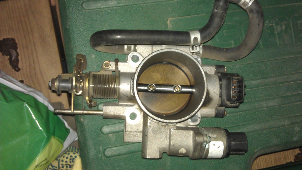

Пришла Дроссельная заслонка (с датчиками), которая была заказана с г. Новосибирска.
Заказывал по-идеи только датчик холостого хода, но предложили, за эту же сумму в сборе с заслонкой, я не отказался от такого :)). Вот через 1.5 недели пришла. Взял её поехал в гараж, снял ДХХ с заслонки, а он весь черный (в нагаре) О_0… Ладно взял почистил оставил сохнуть. На следующий день пришел, начал ставить его на свое место, поставил, завел, вроде бы было норм, пока не прогрелся мотор. И тут опять обороты туда сюда прыгать начали. Прикол не понят… Грешу на свечи и Провода ВВ… Может у кого какие мысли есть на этот счет, поделитесь, там посмотрим по рассуждаем…

как МАФ, чистить? я вроде бы его чистил, но хз… тряпочкой прошелся вместе с чисткой для дросселя, потом оставил на 1 день чтоб подсох… поставил… также как и было… Может что-то не так делаю?
у меня на прогреве плавали оботоры… 300 … 1000 … как у тебя!
почистил МАФ, после этого все в течение месяца прошло само собой… это была прошлая зима!
в этом году обороты не плавали ни разу!
можно по очереди выдергивать свечки и проверять падение оборотов, исключить свечи и провода какбэ)
только что со знакомым мотористом общался. Он подсказал м.б. перескочил на 1 зуб грм, и из-за него такие симптомы. На морозе завел и он резко перескочил. Надо будет грм проверить…
потряхивает как будто оборотов мало… обороты от 300-1000 прыгают. Не совсем понятно, что это может быть. Диагностика ничего не показывает. Что сканером, что своя диагностика.
Кислородник может влиять на обороты?
Да все что угодно. Двигатель при этом ровно работает или его трясет?
