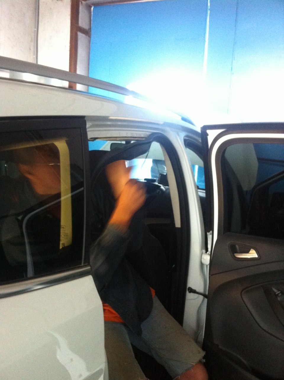

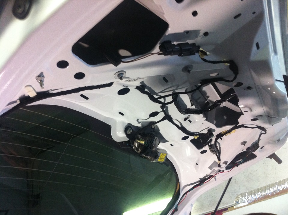

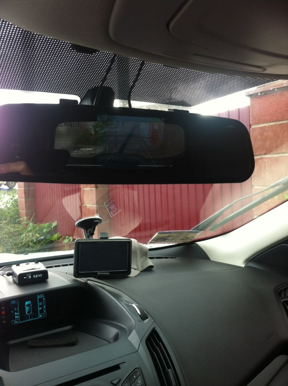

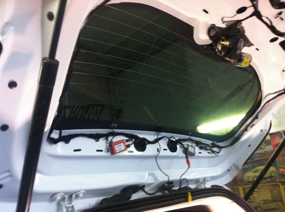

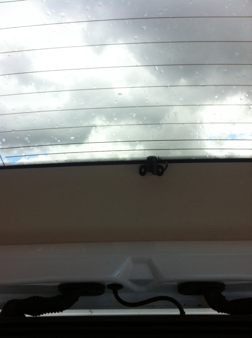

Наконец нашел время и заехал к знакомому! Установили камеру заднего вида ERISSON CC-5M. В комплекте шли зеркало заднего вида с монитором, сама камера и проводка. По времени заняло около 3х часов, спасибо огромное Стасу( jlomo ) и Ринату))) камеру фиксировали внутри салона к багажной двери. Как проводили провода видно на фотках. Питание камеры от заднего фонаря.

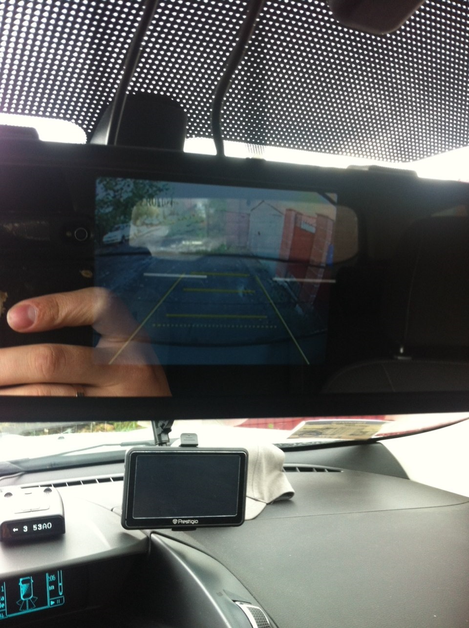

А как качество картинки днем, хватает яркости ?
Днем не очень, особенно в солнечную погоду
подскажите само зеркало нужно запитывать или ток идет с камеры от заднего фанаря?
От заднего фонаря все
блин не так спросил само зеркало подклучаем к сети
От зеркала идёт провод который соединяется с проводкой камеры через штекеры. Питание общее, от заднего фонаря
на зеркале есть вход под питание
Идея с установкой камеры в салоне хорошая. Вопрос — как ночью с такой тонировкой камера достаточно хорошо показывает?
Показывает, выставлю позже фото как, но качество не ахти…
У меня ночью вообще ни чего не видно, сейчас думаю переставить снаружи и омыватель сделать.
А уплотнитель двери зачем снимали? Проводка под потолочкой вполне легко протаскивается. А насчет камеры внутри салона — правильно. Всегда чистая.
Длинный провод проводили с краю, а без снятия уплотнителя не проведешь. А то что установили камеру внутри салона- плюс только то что не пачкается, а минус: в зеркале экран как то блекнет. Не знаю даже почему
Может, блекнет из-за слегка наклоненного стекла, особенно, если оно тонированное. Тоже это заметил.
Хорошо, что камеру без подсветки брал — я в первый раз ошибочку сделал — засветка вечером была конкретная по стеклу.

Ну во-первых не хотелось отгибать потолочку т.к. провода после изолирования стали чуть толще и протягивали проволкой в том месте где средняя стойка (чтобы не разбирать её) ну и во-вторых либо надо мыть руки каждые 5 минут либо снять уплотнитель т.к. Испачканная крыша-это не хорошо!
а зачем в салон то ?
неужели на улицу нельзя ?
и не говори что она загрязняется, пальцем провел и все чистая
у самого камера проходили знаем
Решили попробовать, наружу всегда можно установить, камера фиксирована на двусторонний скотч, так что не критично

В том то и дело, что "проводить пальцем" быстро надоест, особенно по зиме и весне.
Тут либо в салон ставить, как у Colucci, либо омыватель на камеру, как у меня.
не знаю, мне пока не надоело, багажник открываешь по случаю камеру протер и т.п.
