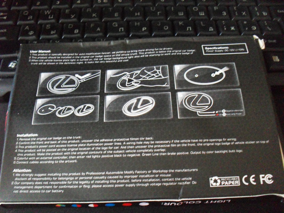

Хм…он меньше самого логотипа ?так сам сделай такую… На лансер делал! Возьми оргстекло кусок, по эмблеме вырезаешь… Вру! На 2-3 мм больше эмблемы, по середине отверстие, или 2 на расстоянии(для диодов) И просто приклеиваешь эмблему на сделанную тобой деталькЭ))
Смотря какие вообще инструменты есть!)))пилочкой отрезал (по металлу полотном) прямоугольник, на наждаке, или надфилем подогнал, потом шкурочкой закруглил))) время ток надо))
думал об этом, но чем резать?
был бы гравер…
Может заморочусь позже, если терпения хватит )
