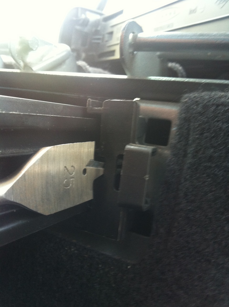

Начинаем от багажника и двигаемся вперед. При снятии ящичков под задними пассажирами не сразу понял где фиксатор. На фото видно — надо просунуть что-то тонкое в проушину между салазками и ящичком.

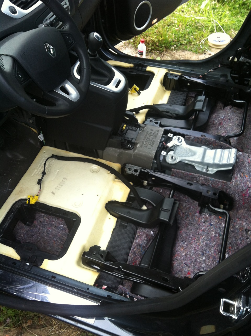

Ремни безопасности у передних сидений не снимал, поэтому сами сиденья открутил от пола, но оставил в салоне, работе они не мешали.
Под передними сиденьями шумоизоляция вполне хорошая. Много войлока и пенки =) металл почти не гудит. Хотя у переднего пассажира меньше войлока (экономят видимо).
Моторный щит отделен толстым слоем пенки.
Кстати, если был забит дренаж водослива и вода попадала в лючок у переднего пассажира — хороший повод просушить эту шумку.

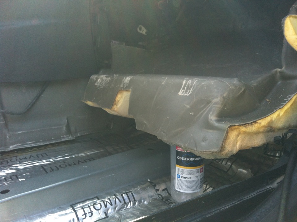

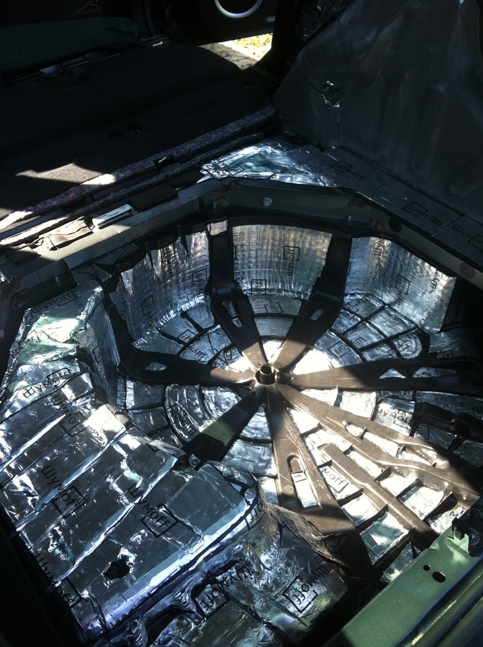

Шумоизоляцию делал по стандартному варианту — виброизоляция Шумофф М2, сверху Комфорт-6. Учитывая слои штатного войлока — большего и не нужно.
Арки в багажнике оклеивал Шумофф М4, но Комфорт-6 к тому времени у меня уже кончился и пришлось взять более тонкий Шумофф-П4. по сути он больше теплоизоляция и я его готовил для крыши, но у арок есть хорошая штатная войлочная шумка, поэтому считаю что получилось не плохо и с этим материалом
Отдельное "спасибо" Рено за настоящий барабан из пластика — поддон для запаски. Не знаю, как выглядит поддон в 7-ми местном варианте, но думаю как-то похоже, унификация же. Гремит он очень сильно. Из-за большого количества ребер на нем, оклеивать виброизоляцией его очень сложно. Приходилось делать все маленькими кусочками. Роль шумоизоляции будет выполнять запаска, барахло в ней и остальные вещи в багажнике :)

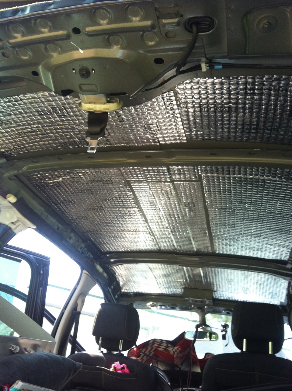

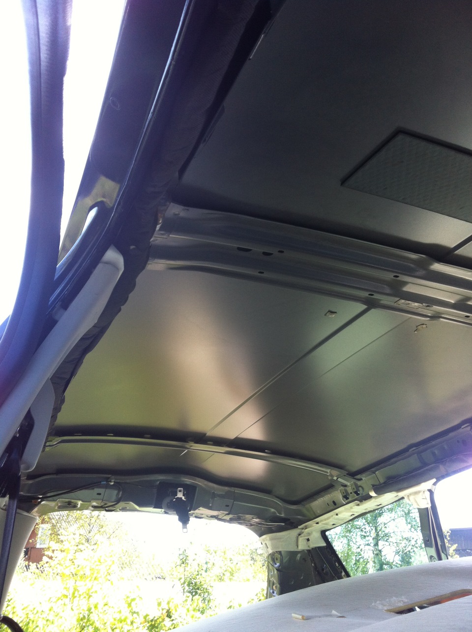

Шумки на потолке… нет. Как собственно и виброизоляции. Над головами переднего пассажира и водителя некий странный намек на битумную пластину 4мм толщиной. Очень поможет при удалении ее промышленный фен либо солнечный день и горячая крыша: холодная эта замазка плохо отходит.
Теперь всю поверхность как всегда обезжириваем и оклеиваем Шумофф-М2. На большой и ровной поверхности прикатывать листы одно удовольствие. Жаль руки устают =)
Т.к. на предыдущем этапе оклейки задних арок я влез в стратегический запас шумки П4, то перед этим этапом купил неизвестную мне шумоизоляцию, похожую на такуюже, но чуть толще. на всю крышу ушел лист примерно 0,7х1м. Не хватило его только на багажник — там Шумофф П4.

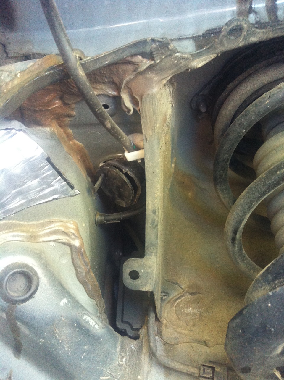

На последок была попытка сделать виброизоляцию на капоте — но из за очень малого размера чистого железа — она наверное получилось малоэффективной. И виброизоляция передних арок. Также эффекта мало, т.к. железо не поет и ровной площади там не много. Зато, сняв подкрылок, удобно прочистить дренаж. Можно и вовсе снять резинки — они отделяются от трубки. Но я поставил их на место, чтоб сквозняк не устраивать :)

Эффект очень хороший, пассажиры говорят, что ехать стало легче и комфортнее, нет гула от дороги, а только шорох шин, ворчание дизеля и тихая приятная музыка.
К сожалению, полный список материалов я не смогу тут привести. Одно могу сказать, что материалы покупал в самом офисе Шумофф на Бехтерева, и плановый расчет почти полностью сошелся за исключением виброизоляции М2. Ее осталось целая пачка. Хотя если покрывать железо на 100% — она бы ушла. Но в машинах Рено это делать сложно т.к. технологические отверстия, видимо, только для рук французов и еще кое-каких врачей.
Материалы в итоге обошлись в 12-13 тыс руб. Времени ушло примерно 7 выходных дней.

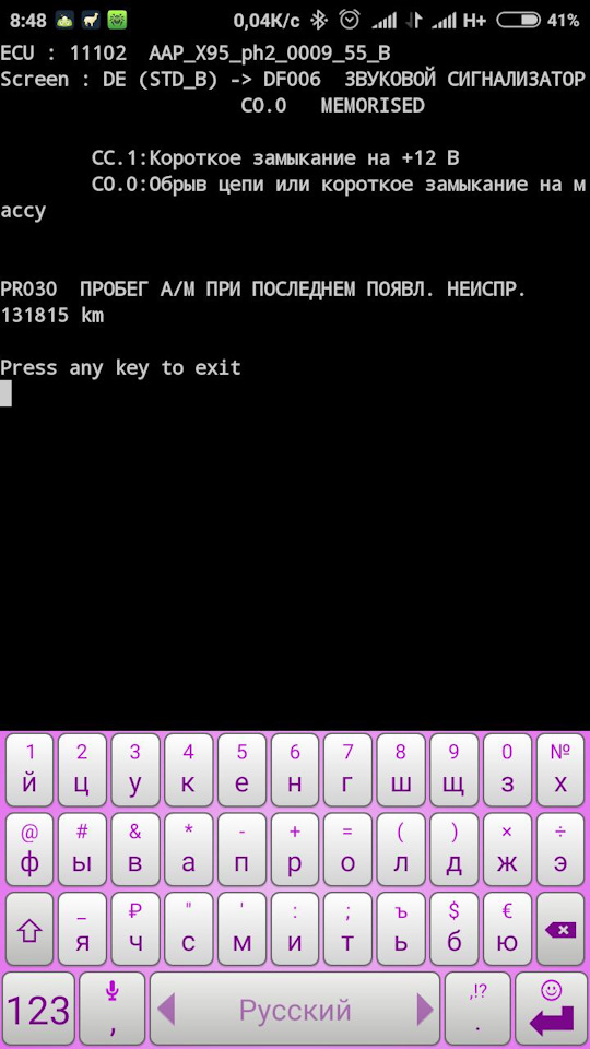

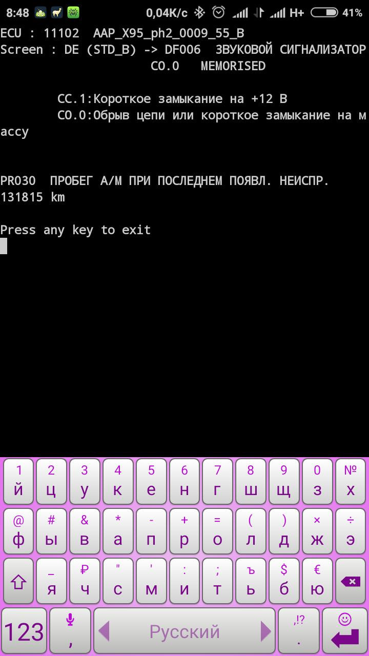

Здравствуйте, Андрей, а подскажите, пожалуйста, поскольку Вы снимали практически всю обшивку — где находится звуковой сигнализатор заднего парктроника?
У меня перестал работать парктроник, такая ошибка по Pyren (см. скриншот), соответственно, нужно его найти. Спасибо!
Он в нише левого заднего колеса, рядом с самим блоком.
